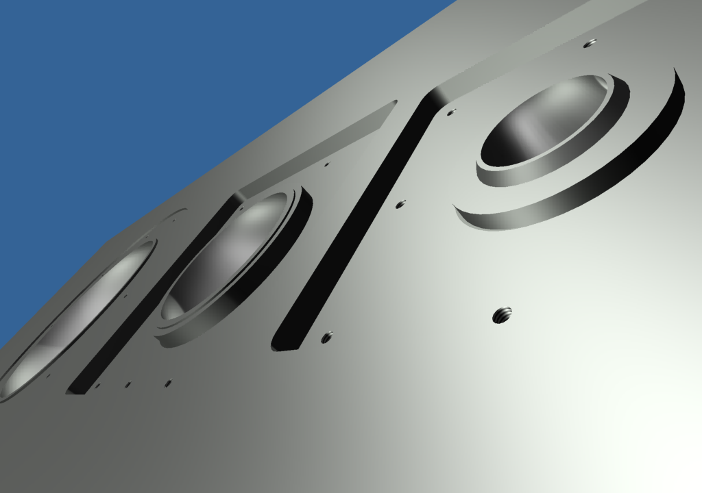

    Ting tar tid... Drister meg til å legge ut en skisse på designet. Bassene som skal inn i siden vises ikke siden de ikke er på plass enda. Det er lov å kommentere og gi innspill til forbedringer :)

    Utrolig sexy, men det lukter mange titalls tusen i materialer og fresing.

    Takk, tar det som et tegn på at jeg ikke har bommet fullstendig ;)
    Mange titalls tusen er det ikke - et sted mellom to og tre når noen deler i tillegg til baffel skal maskineres. Pris så langt for 2 baffler i MDF (15cm tykkelse) er 800 euro inklusive maskinering. Noe høyere om den blir i komposittmateriale.

    Siden nå baffelen først skal cnc maskineres, så er ønsket et "ferdig behandlet" resultat. Utfordringen så langt jeg kan se det, er å få en trang og tett omslutning rundt domene. Legger ved tegning som viser profilene som må til for diskant og mellomtone og som er grunnen til at jeg ikke er så begeistret for MDF i dette tilfellet. Elementene er tenkt montert inn i et adapter som skrus inn på baksiden. Kan sikkert løses på andre måter? :)
