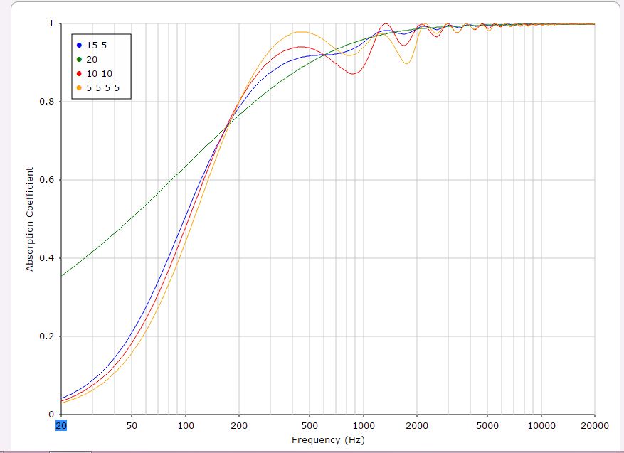

    Tenker det vi gjør unna hHorten 2014, så tar vi til å lage nye plater på vegg og tak.
    Har sett litt rundt på nett etter Rockwool flexi A plater. Og har funnet en levrandør som på sine nettsider oppgir priser som er etter hva jeg kan forstå veldig edruelige. Jeg ser da på 5cm, 10cm og 15 cm. Håper på å kunne få de kassene under 20cm i vertfall i taket pga plassering av Pj og lerret. Men må det til med lenger takveste så må det til.
    Har fått en del hjelp med simuleringer av 5cm plater, i ulike kombinajoner. med luft, uten luft, med luft imellom lagene osv. Takker for Thohaug. Men jeg er da nyskjerrig på hvordan 15cm plate og 5cm luft vil komme ut. Kanskje det blir for tett/tykkt til flexi A platene?
    Er det noen som har sammenlignet hvordan 10cm plate + 10 cm luft "høres" ut i forholde til 5cm plate + 5 cm luft + 5cm plate + 5cm luft? Er jo litt mer styr å bygge slike kasser, men må man så må man.
    Jeg lurer også på om noen vil tippe på hvordan det kan bli med de Auralex platene, på fremsiden av de absorbentene mine. Altså 5cm Flexi A + 5cm Auralex. og 10cm luft. Da de Auralex platene er relativt pene.

    Jeg har ca 10 sånne rockfon plater som bare er stuffa i hjørnet mitt bak, så om du vil teste forskjellen på 10cm+ luft og 5cm + luft + 5cm +luft. kan du sikkert bare låne noen.
    Ville ikke brukt materialer med ulik materialtetthet. Har kjørt en del simuleringer i forbindelse med når jeg skulle bygge mine egne, og forskjellig materialtetthet gir betydelig dårligere resultat.
    Er dette de platene som har en fiberduk på den ene siden, lik de jeg og Vidar kjøpte?
    Vi kjøpte vel på Maxbo.
    Hvor har du funnet dette rimelig?
    Legg ut link TAKK.
    Legg ut link TAKK.
    Steinar.

    Det finnes mye informasjon om akustikkplater og materialer og ytelse, også på dette forumet.
    Med fare for å plage folk med repeterende informasjon som allerede er kjent, en kort oppsummering av ting jeg har funnet nyttig:
    Kalkulator:
    Multi-layer Absorber Calculator
    Plater for demping:
    https://www.gearslutz.com/board/bas...olation-products-norway.html?highlight=norway
    Kort om dempeplater:
    - Akustikkplater, slik som Rockfon, ofte 50mm eller 100mm tykke, er harde og demper bra fra mellomtone og oppover i frekvens.
    - Mer bredbåndet demping krever tykkere materiale, fx 20cm og oppover, og da er løsere materiale bedre; vanlig byggisolasjon.

    Det er den kalkulatoren jeg jeg har brukt til å simulere løsningensforslagene til retep. Lærte med Kpa tallene fra gearslutz siden utenat når jeg drev å simulerte mine egne førsterefleksjonsplater xD En liten ting til som kan være kjekt å legge til er at man bør bruke 45graders vinkel når man simulerer på den siden, ettersom dette er det som vil gi best resultat i forhold til virkeligheten. For min del har jeg funnet ut at å velge Komatsu 2008 gir et resultat som samstemmer mest med praktiske målinger.

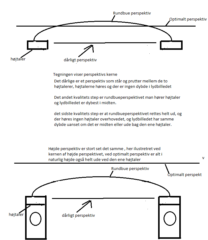

    Vil kort ridse op hvordan det kontrolleres at man har en nøjagtig gengivelse af bl.a. perspektiv, det kan aflæses direkte i perspektiv formen som angivet herunder:
    Et hvert godt stereo-anlæg har en fast kerne i midten hvorfra lydbilledet vokser ud, og man hører ikke højtalerene , har du et ringerer/dårligere anlæg sker der det at højtalerne gør opmærksom på sig selv, man hører/fornemmer dem og man vil føle at lyden ikke er helt optimal i midten, eller perspektivet bliver buet med det dybeste område i midten, et såkaldt rundbue-perspektiv.
    Når stereo anlægget bliver bedre og bedre så vil dette, eller antydningen af rundbue-perspektiv rette sig ud til en ret linje, således at hvis der er en sanger ude ved den ene højtaler så vil sangeren står i samme dybde som i midten, altså et stykke bag højtaleren,og ikke fremme i højtaleren.
    Man vil slet ikke kunne hører der er en højtaler, lyden vil være eksakt som i midten, også ude ved den ene højtaler, og også selvom man sætte sig direkte foran den ene højtaler i lyttepositions afstand , så bør man ikke kunne høre den, og der bør kunne spille et instrument i højtaleren på samme måde som hvis det var i midten af lydbilledet.
    Jeg har som sagt lavet en tegning som illustrere hvad jeg mener med tre kvalitets grader af et perspektiv, og dette mener jeg er en direkte kvalitets indikator for anlæggets nøjagtighed i gengivelsen.
    Jo bedre dette opfyldes, jo mindre skal hjernen arbejde for at få mening i lydbilledet, og den perfekte illusion nærmer sig.
    Ved det optimale perspektiv høres ikke nogen højtalere og ikke noget bidrag fra rummet, men kun det perspektiv som er optaget på CD'en. Det optimale er et perspektiv der er som en firkantet kasse udvider sig ensartet i alle tre dimissioner brede, højde og dybde efter hvad som er optaget på CD'en.
    Vis vedlegget 283126
    Og en gengivelse fra et anlæg og i øvrigt hvad som kan lade sig gøre ved stereo kan efter min mening først bedømmes rigtigt og for alvor når ens perspektiv er helt i orden. Og det sker når rum og anlæg påvirker det gengivende perspektiv minimalt.
    Dead-end og simuleret uendelig baffel , plus det rigtige højtaler princip som efter min mening af praktiske hensyn er foldet baffel eventuelt med akustisk ventil er alle gode værktøjer til at sikre at rum og højtaler påvirker det oplevede perspektiv minimalt.
    Man skal så kun koncentrerer sig om at få perspektivet helskindet igennem elektronikken , hvilket er nemmere sagt end gjort, men det kan lade sig gøre. Og her er naturligvis også grundprincipper som er bedre end andre.

    Har lekt meg litt med kalkulatoren som det er linket til litt lenger opp her. Og har brukt de tallene som det er linket til i samme innlegg.
    Og dette er hva jeg har kommet frem til:
    Og for meg ser det ut som om en konstruksjon med plate luft plate luft vegg er det som kommer best ut på mine to problemområder som var rett ober 200hz og 500hz. På denne måten holder jeg også prisen på tiltakene nede, og de blir ikke så himla store. totalt 20cm tykke.
    Retep
    Steine galen
    27.01.2005
    23.090
    20.646
    Volda
    Jaja, måtte da prøve det Thohaug nevnte, å bruke Komatsu 2008.. og da skjedde dette.
    Så da ble jeg plutselig forvirra. For nå ser det ut som at 15cm plater + 5cm luft gir den beste dempingen i det området jeg skal dempe.

    Du har glemt å skrive 200mm på flexi a. Løsere materiale er best når det er helt sammen. Hvis du vil sammenligne med auralex platene dine, så tipper jeg de har noenlunde det samme som rockfon platene, som er ligger på 21400 pa.s/m2.
    Her er en sammenligning av litt rockfon og litt flexi a:

    Ser det nå, den ble kanskje litt tynn den ene der...
