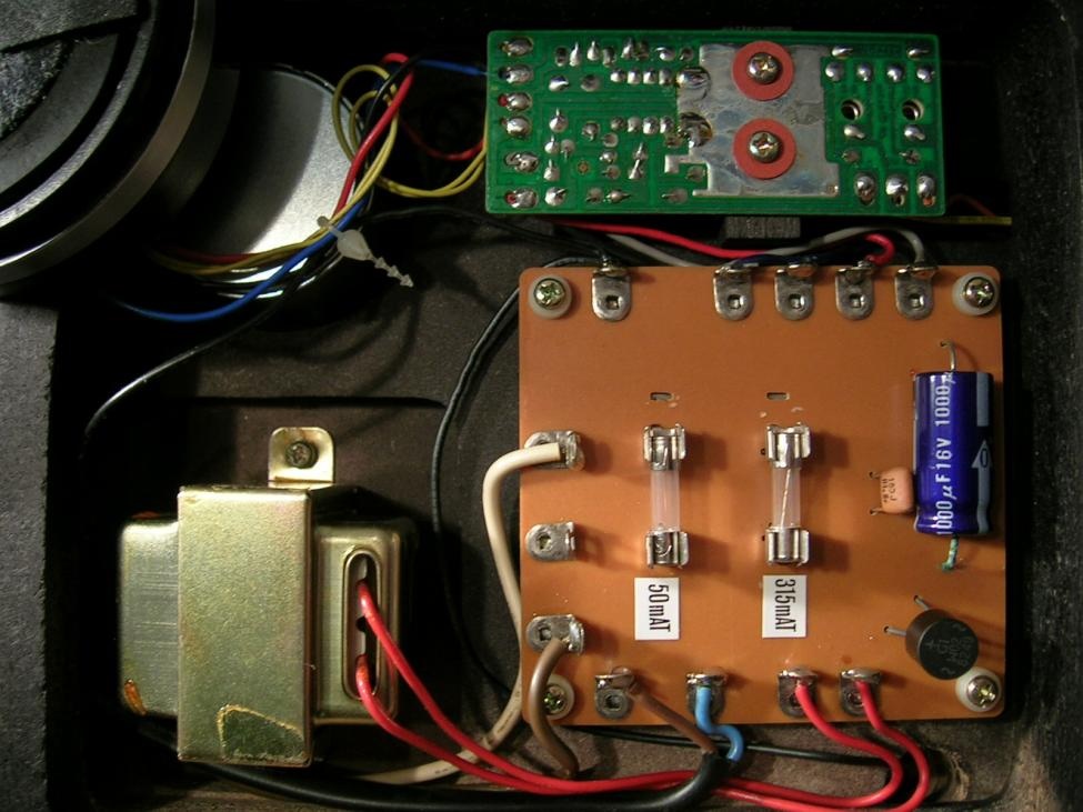

Har en 220volt Micro Seiki hvor trafoen brummer litt, tenkte jeg skulle skifte trafoen ut med denne Noratel - transformer, reactor and power supply / Noratel / Produkter / Ringkjerne transformatorer / Type RT - ringkjernetransformator, åpen IP00 / 230/2x10 V / RT050-2010
Denne er 50VA, men har to sekundær uttak hvor bare den ene skal brukes, dvs. 25VA.
I platespilleren sitter der en 50mA T sikring, og en 315mA T sikring og det ser ut til 50mA T sikringen røk da jeg prøvde ut den nye trafoen. Sikringen ser hel og fin ut men der er ingen reaksjon når man måler med multimetret i ohm stilling.
Jeg tok av den hvite og brune kabel der går til den gamle trafo og koblet den nye trafo på her, de to røde er fra sekundær på gamle trafo og her koblet jeg på sekundær fra den nye trafo.
Den nye trafo sitter i eget kabinett.
Hvordan fikser jeg dette, må jeg gi opp prosjektet?
Kunne vel også tilføre 230 volt direkte til det eksterne kabinettet med den nye trafo, og da koble sekundær på printet men da må jeg vel ha en sikring i det eksterne kabinettet fortsatt, eller?
