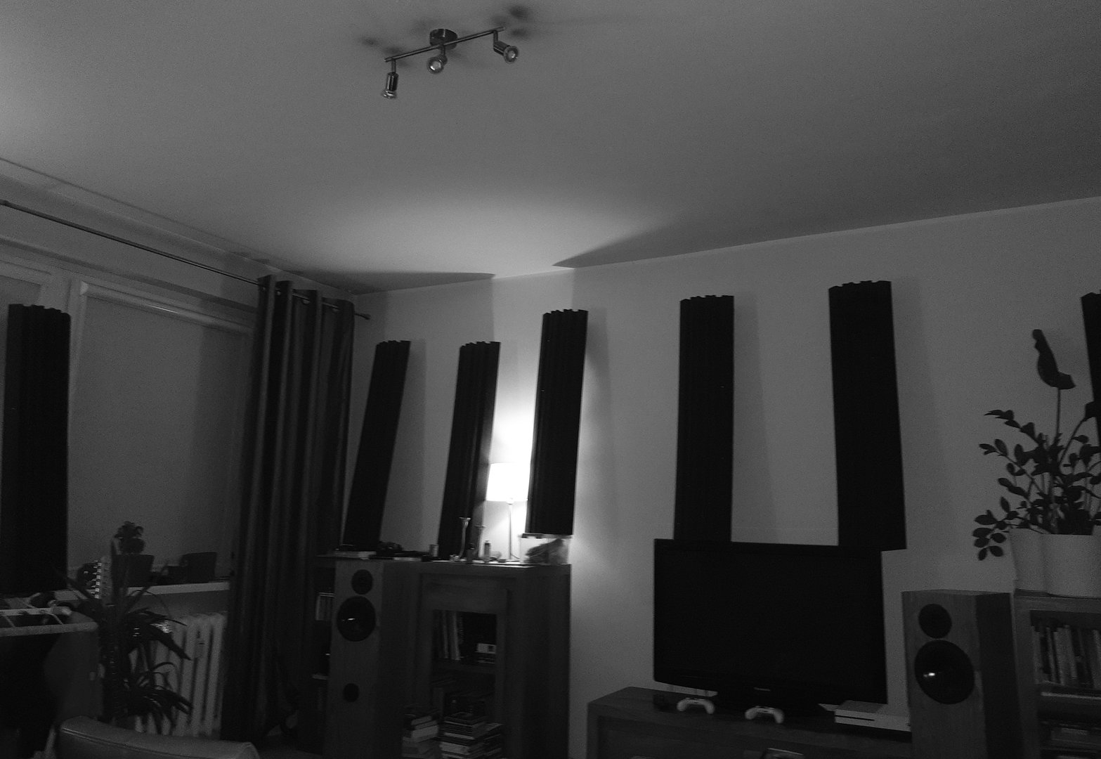

    To til foran og to på hver side av rommet (tar ikke bilde rundt i rommet fordi det ser ut som et bomba h***hus her akkurat nå med ommøblering på gang). Rommet er helt vanvittig roet ned nå uten å være overdempet, og det låter virkelig godt her. Kan jo selvsagt ikke ha det sånn permanent, men jeg orker altså å ta meg bryet på fem minutter med å trekke ut høyttalerne, sette ut lyttestolen og plassere absorbentene når jeg har mulighet til en god lytteøkt (faktisk hver dag mens ungene er på skolen). Skjønner at ikke alle er innstilt på det :)

    Har ommøblert nå, og den beste effekten jeg får ut av hjelpemidlene jeg har til rådighet, er å plassere seks stykker på frontveggen (altså bak høyttalerne) og en på i førsterefleksjonspunktet på hver side. Det blir en slags Live End / Dead End-situasjon. Jeg har nok aldri hatt så god lyd som nå. Har kostet meg en snau tusenlapp det her.

    Må altså igjen understreke at det ikke står sånn permanent, da det ikke akkurat ser vakkert ut. Skjønt med lyset dempet på kvelden, så er det litt koselig også. Blir en slags sone i rommet. Lydbildet er bare så stort, pinpointingen er bedre, og jeg mener å fornemme at det er mindre sibilans.

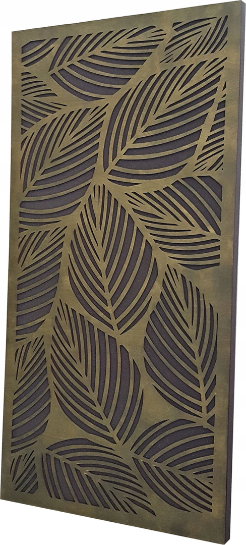

    Vi har tenkt til å male stua om ikke så lenge, ikke umulig i en mørkere farge. Kunne vært artig å prøvd med tre av disse på veggen, 100 x 50 cm med 5 cm «skumgummi» under – de ser i alle fall pene ut:
    Hvis de kunne kverket «hverdagsflutteren», så kunne jeg spedd på med stolpene mine til finlyttingen. Om nødvendig. Ikke gale i pris, ca. 500 kr stykket.
    Vis vedlegget 855262
    Har du noen link til disse? De var pene å se på!

    Dette er ren flutter ekko behandling, det kan foretas med hvilken som helst skum produkt hengende på eller i en viss avstand fra veggen. Det er bare tull, du kan skjære til skum madrassen i en kul form selge den dyrt det er samme ulla.
