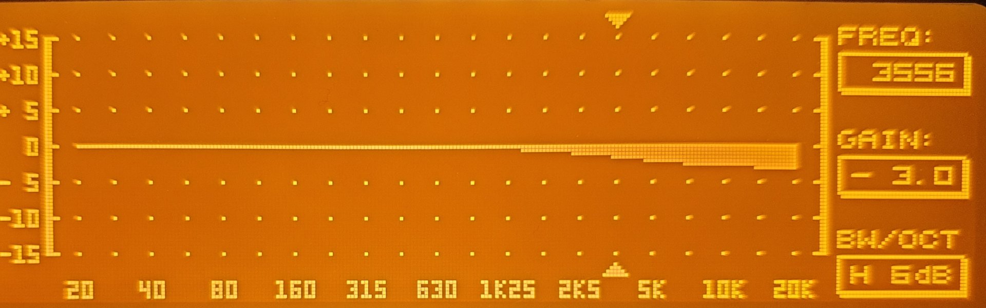

    Jeg har derfor lekt litt med å rulle av toppen, samt å lage en shelf over 3 kHz. Inntil en viss grense så økes dybden i lydbildet.

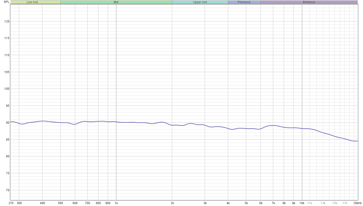

    Her er litt mer kjøtt på beinet. Jeg startet med høyttalere som måler flatt innenfor et par dB i lytteposisjon. Det er også lagt inn 10 dB stigning i bassen.
    Å legge EQ under ca 2k påvirker ikke dybden i lydbildet. Det som imidlertid gir temmelig store utslag er å dempe området over ca 3k. Jeg har også testet en såkalt BBC dip, men denne blir for smalbåndet antagelig.
    Denne EQen bruker jeg nå.

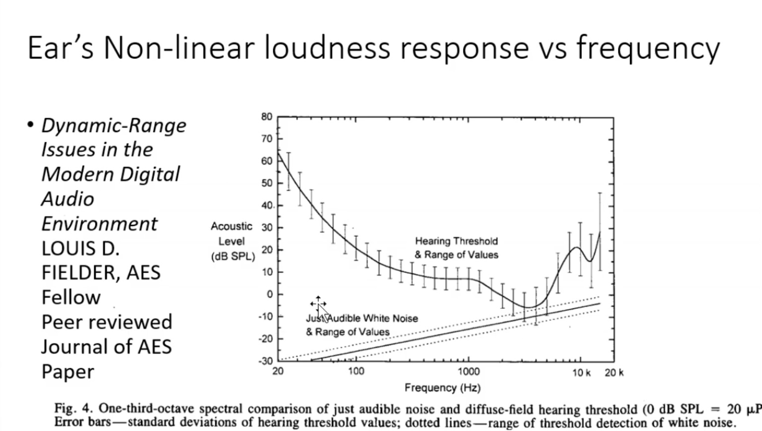

    Ørene våres har vel stort sett mest følsomhet i området ca1000hz til 7000hz, det er vel her vi også oppfatter spikerlyden vis det blir for mye her.
    S
    Syncrolux
    Forsåvidt så hører vi nok smalbåndede avvik ved høye frekvenser bedre enn ved lave. En 15 dB peak ved 35 Hz er ikke så sjenerende som om en 15 dB peak ved 3k for å si det sånn.

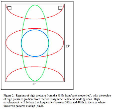

    Jeg opplever at det er hele energibalansen fra dypbass til 10K som er viktig for å få frem dybden som ligger i opptaket. I det ligger at de lysere frekvenser ikke maskerer mørkere frekvenser.
    Dypbass under 20hz og lav forvrengning er også med å påvirke dybden og størrelse på opptaket.
    Synes også Griesingers teorier trigging av enkelte romressonanser bidrar til det samme.

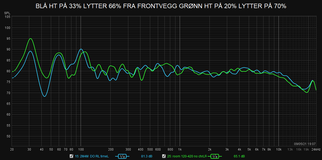

    Lekte med med høyttaler plassering idag, . Hadde et resonnement om at høyttaler plassering på 1/3 av romlengde ut fra vegg, og lytter også 1/3 fra bakvegg, ville gi OK resultater spesielt da det gir omtrent likesidet trekant mellom lytter og høyttalere.
    Ser ganske ekstremt ut med høyttalerne 2m ut i rommet-kona er ikke glad-,
    Resultatet ble bra og en stor dybde i lydbildet og høyttalerne «forsvinner» I et stort og åpent lydbilde.
    Frekvensresponsen i bassen er fortsett skjemmet av to stygge toppen og en fæl dal. Så det hjalp litt på bassen ,men skuffende lite egetlig .Kurver kommer
    Alt uten DSP
    Gul kurve er med dører til naborom lukket ( de står normalt åpne) og med god puff foran lyttestol
    Peakene må tas med DSP en annen dag,men jeg tror arrengement på 33%-66% kan bli bra,, det er det det beste hittil. Det låter fint til tross for ujevn bass.
    PS Sub er pt forbudt metode desverre.
    Frekvensresponsen jo ganske lik fra 300 og opp. men lyden har en klart bedre åpenhet og større dybde med plassering på 33/66 %. Jeg sitter da ca 2.2m fra høyttaler mot 3.2m før

    Dette målte jo bra det. Hvilke høyttalere er det?
    2m ut er ikke såååå mye da. Jeg har mine på 2,5m ca. Men dedikert rom hjelper selvsagt.
    Balle Clorin
    19.06.2012
    10.261
    9.497
    Revel Concerta2 F36.
    Slik blir det når jeg har dem på langveggen, klart bedre- basskulene forsvinner da- men møbleringsmessig meget upassende
    S
    Syncrolux
    På de siste målingen så har du også en jevn tilt ser jeg. Ser veldig bra ut, selv om det muligens kunne vært noe mer nivå under 100 Hz. Hvordan er dybden med denne plasseringen ?
    Balle Clorin
    19.06.2012
    10.261
    9.497
    Dybden er bra , i siste oppstilling er høyttalerne 138cm fra veggen målt fra frontplaten. Omtrent lilesidet lyttetriangel og 2.2 m til høyttaler, dvs ca som i det gule plottet. og hhv 130 og 170cm til sidevegger , og det er 5m fra lytter til bakvegg.( åpen dør til naborommet).
