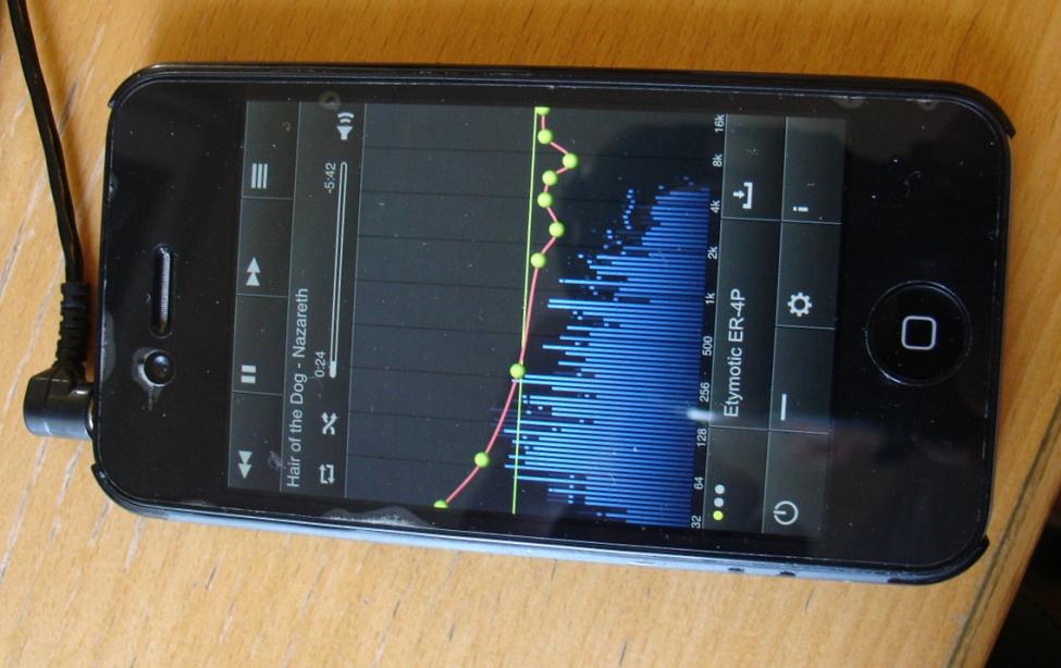

    Jeg syntes det ble litt omfattende å lodde sammen en fyrstikkeske med spoler og kondensatorer til å ha i lommen, men det viste seg at det finnes helt utmerkede apps som kan gjøre det der enda bedre. Jeg bruker EQu fra elephantcandy. Den har filtre med lineær fase (!) og kan også utvides med internettradio, så jeg har byttet ut standard musikkavspiller på iPhone med EQu.
    Sånn ser det ut med en eq-profil som får mine Etymotic til å "låte flatt". Da startet jeg med forslaget fra Linkwitz, lastet over et frekvenssveip til telefonen, og finjusterte inntil sveipet låt like høyt ved alle frekvenser. Spektrogrammet i sanntid er også hendig for å lokalisere problemfrekvenser. Musikksmaken, derimot, er det kanskje ikke stort å gjøre med.
    Mer her: http://www.elephantcandy.com/app/equ/

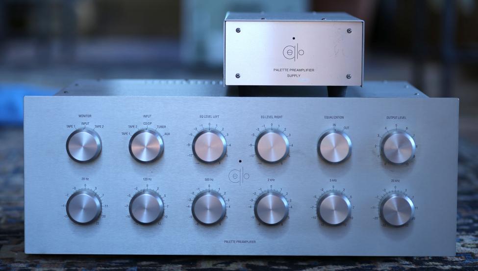

    Cello Palette Preamplifier and Power Supply : The Cello Demo And Why It Worked So Well - Audiophile Review
    What is the Difference Between a Graphic and a Parametric Equalizer?
    What is the Difference Between a Graphic and Parametric Equalizer?
    Equalization (audio) - Wikipedia, the free encyclopedia
    How to Use a Parametric Equalizer – Music & Audio – Tuts+

    Edit: Hmmm, mon tro om EQu på iPhone også bruker et slikt triks? 10-bånds parametrisk EQ med faselineære filtre på en iPhone er ganske ambisiøst hvis det skal implementeres som FIR. Jeg stusset litt over den regnekraften, uten å tenke noe mer over hvordan det gjøres. Derimot er det ikke noe problem å gjøre det "riktig" med FIR på en stasjonær plattform som DEQX. Den har mer regnekraft enn en Cray X-MP supercomputer fra sent 1980-tall.

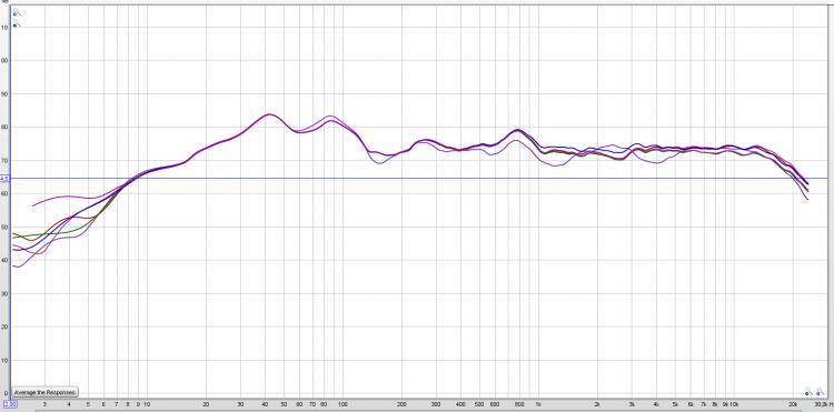

    Det jeg har forsøkt å oppnå er en frekvensrespons representert i rød (blå er orginal), men hvordan den egentlig ser ut er umulig å vite uten målingsutstyr, men det er i hvertfall mulig å høre på Adele og Lana Del Rey uten at det føles som om noen stikker tannpirkere i hjernen din, og det var det ikke tidligere. Så jeg er storfornøyd.
    Et lite gjenoppsyn med en gammel tråd og en eldre post. Diagrammet over er endringene jeg forespeilet meg, men det viser seg at dette anslaget var feil. Med måleutstyr kan jeg mer nøyaktig anslå endringene i frekvensresponsen med og uten EQ. Det jeg har lært og som er viktig å få med seg er at EQ ikke fungerer bra til å rette ut peaks & nolls over 200hz, men til generell økning og sekning av frekvensbåndet over et visst område fungerer EQ utmerket over hele frekvensbåndet. Selv bruker jeg EQ til alt lydutstyr, hele tiden og ville ikke vært foruten.
    Her er den samme HD555 målt uten og med EQ fila jeg lagde for nesten et år tilbake:

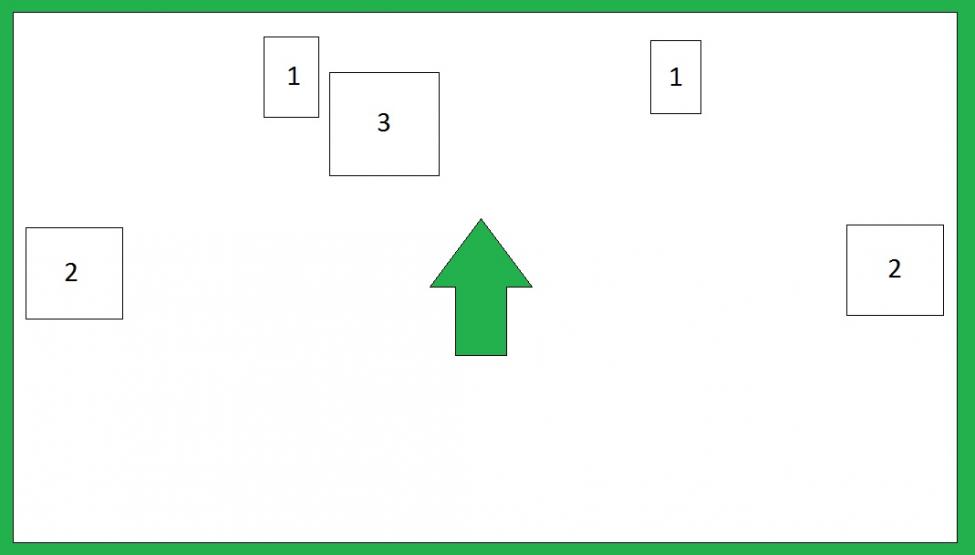

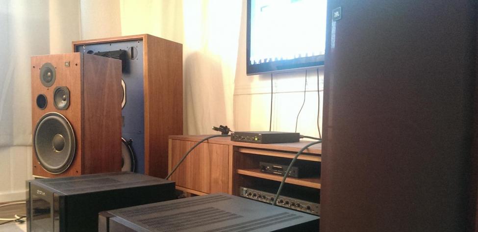

    Brukte samme mikrofon til å måle frekvensrespons for å stille inn Minidsp 4x10, tre subwoofere og JBL frontene. Resultatet med PEQ, crossover og global EQ er langt over forventningene. Gled deg til du har subbene klare og kan begynne med målinger og justeringer. Minidsp er et kupp for prisen med alle funksjonene produktet gir for pengene.
    Det låter så uanstrengt bra ut og jeg har ikke hørt bass range 20-100hz så kontrollert før i dette lille rommet på under 15 kvm. De små JBL LSR305 studiomonitorene har virkelig begynt å skinne nå som de ikke trenger å synke så dypt som til 43hz hvor den lille 5" driveren ikke klarer mer. De tre subbene deler på byrden som er å produsere lave mids og bass.
    3 har fra 20-50hz og spiller både venstre og høyre kanal.
    2 har fra 42hz - til den faller naturlig ut ved 100-120hz? Høyre har kun høyre kanal og venstre, venstre.
    1 har fra 95 hz -20khz. Høyre har kun høyre kanal og venstre, venstre.
    Måler slik:

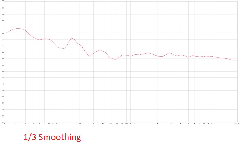

    Dette er JBL 120 Ti (3-veis med 12" fra 88), ikke 4343B. Har ikke tilgang til målingene på 4343B herfra akkurat nå, siden de ligger på en USB-disk, men de er ikke så langt unna målingen under, da mye av det er rommet.
    Kjører 1/3 glatting der også, vanligvis ser jeg på 1/24. Eq'et det flatt, men det ble altfor dødt.
    Blir spennende å komme igang med digital aktiv deling. Deler 4343B aktivt nå, men da analogt med Ashley XR1001.

    Vanskelig å se aksene dine, men liker humpen i bunn! ;D Kan poste noen målinger senere selv, har en fin peak rundt 35-40 Hz (avhengig av plassering) som jeg er glad i. ;D
    Vis vedlegget 249688
    Vis vedlegget 249687

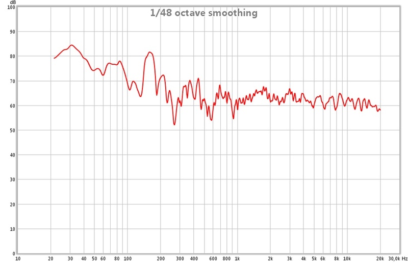

    Bruker vanligvis ingen glatting til EQ av under 200hz. Til EQ av generelt lydstyrkenivå over 200hz synes jeg det er greit med en kraftig glatting på 1/6 eller lignende. Til nå er det kun benyttet EQ ved ca. fire punkter på under 200hz og ingen EQ ellers.
    Frekvensresponsen kan gjøres flatere, men synes også lyden låt litt uengasjerende slik at peakene på 30hz og 150hz er noe fremprovosert tilpasset min smak, og jeg måtte jobbe litt med plassering og crossover for å få ønskelig nivå. Genererte en flat profil, og stilte ønsket bass og treble nivå ut ifra det utgangspunktet. Ble overrasket over hvor høyt bassnivå jeg liker da jeg lenge anså meg selv som en som likte flattmålende og ikke "basshead" bassnivå. Mulig jeg er en skap basshead.
    Jeg synes ikke der er så mye musikkinformasjon i dypbassen 20hz-50hz, men ønsker litt nivå på denne for at man skal føle at man hører på høyttalere ved at den rister litt i deg.
    En peak mellom 100hz og 200hz er for min del meget ønskelig fordi dette er det største punch og slam området og jeg var nok litt heldig fordi rommet gir en naturlig peak i dette område. En liten dip på hver side av denne peaken er også ønskelig for at det ikke skal bli for dominerende og stjele for mye detaljer av resten av lydbildet. Treble over 200hz til 10khz ønsker jeg linjalflat med en liten nedadgående tilt fra 10khz til 20khz i samsvar med "referansekurven". Liker frekvensresponsen din fra 200hz til 10khz.
    Referanseprofilen med 1/48 glatting og leselige tall:

    Har også fått inn passelig mengde DIY absorbsjon i tillegg til inventar i rommet som fungerer fint til både absorbsjon og diffusjon med litt omstokking av bøkene. Klesstativene frontene står oppå er også som spesiallagd til et lite lytterom ved at de både absorberer og diffuser med sin nettingformede front, og det selges profesjonelle bassfeller som er lagd etter samme prinsipp.
    Kjøpte også GIK Acoustic cornertraps som går fra gulv til tak, men rommet ble for dødt med to hjørner med dette i tillegg til alt det andre som allerede er der. Vurderer å kjøpe scatteringplates for å se om det kan gjøre det litt bedre slik at jeg kan ta de i bruk. De vil i prinsipp da fungerer på tilsvarende måte som stativet frontene står på. Både refleksjon og absorbering.
    Scattering plates:
    Har ikke lagt for mye omtanke i at rommet skal måle etter en satt "standard". For meg er det viktigst at det låter slik jeg ønsker, men ser absolutt nytten av måleverktøy slik at man får et utganspunkt å jobbe ut ifra og at kan se endringene når man justerer, og dsp som gir justeringsmuligheter til å endre på de punktene man ønsker å endre på.
