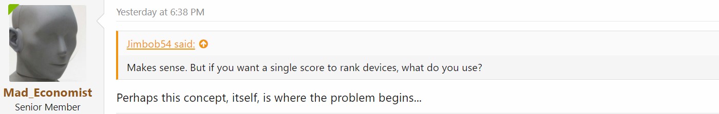

Kanskje denne kommentaren fra artikkelforfatteren innledningsvis i tråden på ASR er treffende for problemstillingen?

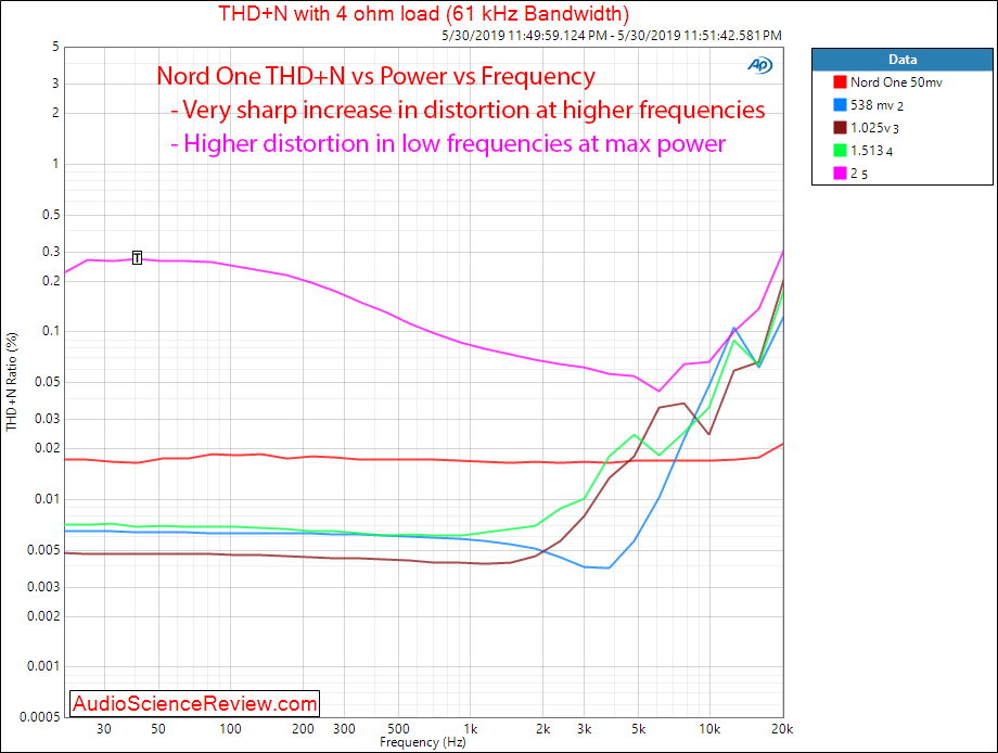

Mange forsterkere viser noe helt annet enn oppgitte SINAD når man kjører power vs frekvens forvrengning, så er det da gitt at det som vises på SINAD sier at det vil låte likt mellom to forsterkere med høy SINAD? Mtp at det kun er Benchmark som passerer 110 dB SINAD altså.

Typisk er det ene tallet SINAD oppgitt ved en viss frekvens og en viss effekt i en viss last, f eks 1 kHz 5 W 4 ohm. Det sier jo ikke så mye om alle andre kombinasjoner, så det er ingen garanti for hva verdien er der. Nesten tvert imot, siden nominell effekt i en viss last ofte er definert som den utgangseffekten hvor forsterkeren har 1 % THD. Derfor vil en 100 W forsterker gjerne få 1 % THD (dvs 40 dB SINAD) ved nominell effekt 100 W. Det er jo mulig å presse enhver forsterker ut i hørbar forvrengning hvis man bare driver den hardt nok inn i klipping.
Jeg ser Amir bruker 116 dB SINAD (ved 1 kHz, 5 W, 4 ohm?) som en tommelfingerregel for hva som er godt nok. Jeg er ikke helt sikker på hvor den streken bør gå, så jeg tok i for å være sikker da jeg skrev 118 og 123 dB. Å bygge en slik effektforsterker og måle THD+N ved det nivået er en annen historie. Det vil fort bli det termiske støygulvet som begrenser. Jeg mener jo at det fortsatt finnes rom for bedre effektforsterkere for å kunne gjengi hirez innhold. En ting er om vi er i stand til å høre det med våre ører i vårt lytterom, noe annet om signalet ikke engang kommer frem til høyttaleren uten å bli redusert i båndbredde og oppløsning i forsterkeriet.
