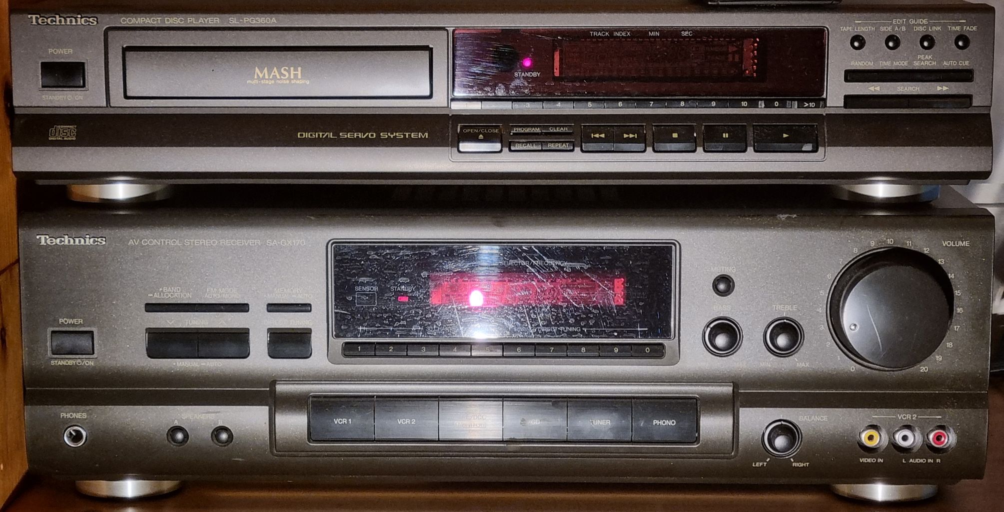

Vår Technics SL-PG360A har sluttet å funke - den reagere ikke i det hele tatt når man setter inn CD.
Vi har den sammen med Technics forsterker SA-GX170 og høyttalere "INFINITY Reference 10" som vi er begge fornøyde med, men de har nok lite verdi uten en CD spiller.

Skru i det minnste av lokket først, og prøv å rense "linsen".
Selvom du ikke ser noe, kan det gjøre forskjellen.
Hadde egentlig ikke troa, fordi problemet var at CD roterte ikke i det hele tatt - men prøvde likevel og etter å ha pirket litt på linsa med en bomullspinne har CDen startet å funke igjen.
Det så ut at laserhodet satt fast eller noe, merkelig.
Uansett, det betyr at kjøpet er utsatt på ubestemt tid. Uansett takk for hjelpen alle sammen.
HasseBasse
29.10.2016
8.094
20.405
Hjortshøj, Danmark.
Tillykke.
Da hjelper det å vite litt om, hvordan systemet virker på en CD-spille.
Det første som skjer, når du legger i en CD er, at laseren tenner, lyser opp på CD´en og forventer en refleksjon tilbake.
Først deretter begynner CD-skiven å rotere. Om linser er så "skiten"/"tåket", at refleksonen er for svak, starter
CD-skiven ikke å spinne i det hele tatt.
Laserhodet har helt sikkert IKKE sittet fast. Det trengte bare en rens :giggle:
