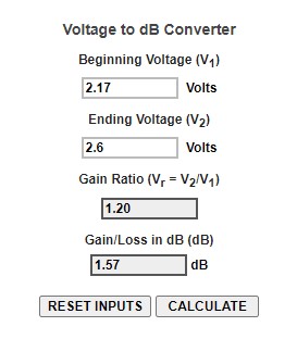

    Utgangsnivå
    Jeg synes Eversolo låt høyere, så jeg sjekket litt på nett angående utgangsnivå. Eversolo er 2,6 volt og 2,17 volt fra Rega.
    Puttet det inn i en kalkulator og fikk opp dette:
    Endret i Eversolo slik at step er 0,5dB og ikke 1dB og senket den med 1,5dB. Bør være ganske likt da. Har bare spilt med den innstillingen hele tiden.

    Utgangsnivå
    Vis vedlegget 940393

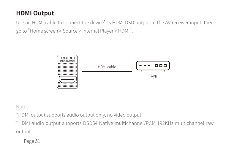

    Ser denne støtter multichannel over HDMI. Noen som har testet? Har en god del multichannel musikk rippet til flac fra SACD, DVD-A, DVD og Blu-ray men sliter litt med å finne noe som kan spille de av på en enkel måte. Panasonic DP-UB9000 kan spille av filene men du må velge gapless hver gang og du må bla gjennom filene på en litt tungvinn/treg måte.
    Står dette i bruksanvisningen til Eversolo:
    Vis vedlegget 940703 Vis vedlegget 940703
    Interessant :)
    Hoj har vel litt surround greier - burde kunne teste?
