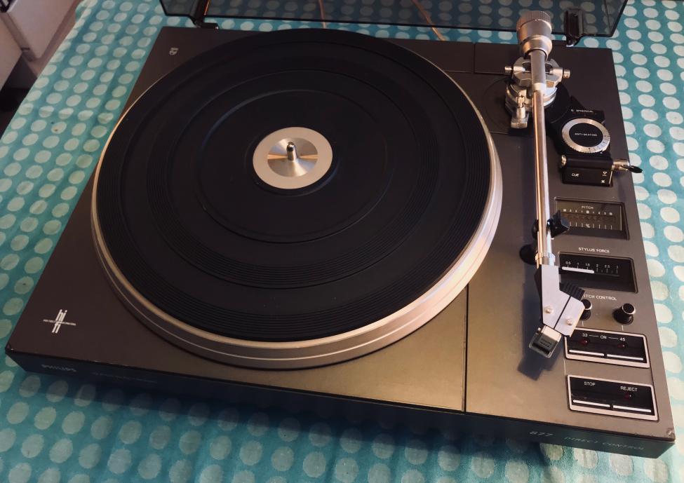

    Soooooo, jeg sa jo at jeg hadde kjøpt en Philips 212, og det har jeg. Den er nemlig på vei, men jeg kom tilfeldigvis over denne Philips 877'en her. Gjorde en rask googling av produktet og tenkte at den også får seg et nytt hjem, men på jobbkontoret. Skal ta bilde når tiden kommer og forklare. :cool:
    Vis vedlegget 489261
    Cool tråd cool spiller ! Er den helautomatisk?:confused::confused:

    Da er det på tide med n00b-spørsmål. Har kjøpt en RIAA-forsterker og en DIN5 til Phono-kabler, med jording. Da jeg skrur på platespilleren, får jeg brumming i anlegget, noe jeg mistenker er jordingsfeil. Vet ikke helt hvorfor jeg får det i og med at jordingsledningen er koblet til forsterkeren. Any ideas?

    Du kan prøve å legge en ekstern jordingskabel til RIAA eller forsterker som du har koblet til noe av metall i 202.

    Problemet for noen er at jordingen i DIN-pluggen ikke er nok når man bruker overgang. Noen får et støyfritt signal, andre ender opp med jordingsbrum. Dette er også typisk for eldre Rega, som ikke hadde jordingskabel fordi master Roy ikke hadde troen på det av en eller annen grunn. Jeg har vært med på å ekstrajorde gamle Rega Planar 3 på den måten. Finn noe bart metall inne i spilleren og legg en enkel skytestreng eller lignende fra den og til jordingskruen på enten RIAA eller forsterker.
    Herlig. Og jeg som er sååååååå teknisk! ??? Men tusen takk for tipset. Skal gjøre mitt beste. :)
    Det er ikke vanskelig i det hele tatt. Skru av bunnlokket og finn noe metall, tre kabelen ut gjennom et hull og vips, du har en jordingskabel.

    Det skal jeg vel kunne fixe. :) Men jeg har et annet problem med spilleren. Skulle bare sjekke at den fungerte uten at den var koblet til forsterkeren, og da jeg la nåla på plata, skippet den bare helt av plata. Det kan vel ikke være helt normalt? leste bruksanvisningen, og det stod ikke noe om det. :-/

    Inställningen till antiskatingen behöver kanske justeras. Det ska finnas en ratt eller liknande, med siffror på.
    Eller så är nåltrycket för lågt.
    Eller en kombination av dessa två.

    Siden jeg ikke fikk rikket på anti-skating-hjulet, bestemte jeg meg for å åpne spilleren for å se om det lot seg løsne fra innsiden. Det var ikke noe problem, og virker nå som det skal. :) Da jeg skulle skru bunne på igjen, så jeg denne lille blå ledningen som hang og slang. Den var festet til en metallholder som var skrudd fast i den øverste av de to halvdelene som danner "kroppen" av platespilleren. Noe sier meg at dette er jordingen som skulle ha fulgt signalkabelen ut av spilleren, så da får jeg vel lage jording av denne.
    Kjell_Kranzberg
    08.03.2005
    3.476
    3.530
    Det är jordledningen, ja.
    Audiokabeln ut från platgespilleren; sitter det DIN-kontakt på den? Och du använder en adapter DIN till phono?
    Sådana adapters brukar kunna ställa till problem i form av brum.
    Det brukar kunna lösas genom att ta bort DIN-kontakten och löda phono-kontakter direkt på kabeln.
    På DIN-kontakten är stift nr 2 jord; nr 3 vänster och nr 5 höger

    Helt riktig. Jeg bruker en DIN-phono-overgang. :) Visste ikke at de kunne stelle til så mye tull, men da vet jeg det. ::)
    Den blå jordingsledningen, mistenker jeg har sittet i signalkabelen, og lurer på om det er lurt å prøve å finne hvor den eventuelt har røket, samt få den loddet på der igjen? Hva tror dere?
    Du må gjerne bruke den.
    Er det en løs ledning på overgangen din? DIN har jording i skjermen. Den løse ledningen du har funnet er nok "ekstrautstyr" På en original 212 er det kun en DIN.-kabel.
    En annen mulighet er at den løse ledningen har vært koblet til skjermen på kabelen på innsiden av kabinettet.
    Ok, hva er en skjerm? Jeg har absolutt ingen elektroinnsikt eller utdannelse. :p Jeg kan bare et par språk og litt sånn flygreier. :p

    En skjerm er bare et jordet dekke rundt en signalkabel, så den ikke tar inn støy fra annen elektronikk.
    Du har kanskje sett på antenneledninger at det er flettet en kabel rundt en annen, det er for at det ikke skal komme noe forstyrrelser.
    På lydutstyr kan du fort få brum eller annen støy som kommer inn hvis du har en uskjermet kabel.
