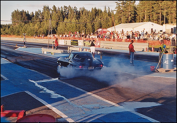

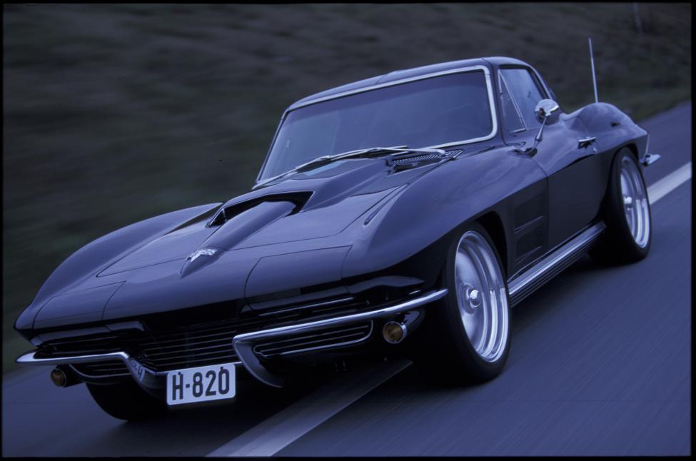

    Likte godt den øverste hel-alu BBC med Big-Chief topper! Bygger selv en hel-alu 498(4.57x3.800) med Big-Chief nå, skal i en 63 Corvette splitwindow. Legger ved et par bilder av min forrige Corvette.
    Mvh.
