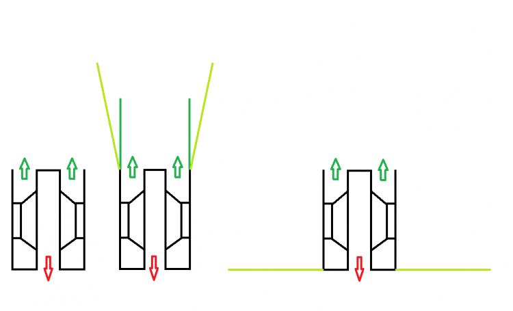

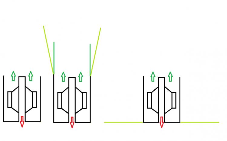

    Grønne linjer - utvidelse av baffel "bredde" for å skape lenger vei for lydbølgene og derved senke kortslutningsfrekvensen.
    Bergfinn
    22.07.2013
    9.576
    14.240
    Vil ikke den i midten skape "tunnel" lyd?
    Mens den til høyre vil bli mer riktig for å oppnå mer dypbass?
    Vil økning av bredden for oppnå mer dypbass gå utover evne til å jobbe godt oppover mot 180-200 hz?
    57.686
    111.573
    Det er jo det jeg skriver i #39, Bergis...... her vist som eksempel. 180-200 Hz blir minimalt påvirket av bredere baffel som sådan - mer et spørsmål om hvor resten av systemet plasseres.
    Jeg kune godt hatt bredere "vinger" sideveis på mine SLOB dersom jeg hadde hatt større rom - men da måtte sattelittene stå foran baflene sansynligvis. Alt er trade off's som vanlig. I et to-veis system med radialhorn kunne en godt plassere hornet i senter på slot'en (eller foran egentlig), ev. med diskant i tillegg selvsagt. da kan du dra bafflene sammen til de butter i hverandre for så vidt.
    Bergfinn
    22.07.2013
    9.576
    14.240
    Kunne dette alternativet gi bedre dypbass nedover?
    Inntil sidevegg med eks. en tykk gummilist for å tette, og sidevanger i bakkant kun på siden som vender ut mot rommet.
    Jeg tenkte mest for å spare plass, og å kunne ha satelitter ved siden av slob.
    Jeg missa #39, følger ikke med i timen. :p
    57.686
    111.573
    Nei - dette hjelper lite da du ikke gjør det på begge sider. Du må alltid tenke avstand fra forside til bakside, Bølgene vil ta korteste vei uansett. Derfor mine SLOB's er bygget fra gulv til tak også.
    Men for all del - dette er billig å teste ut da det ikke er krav til spesielt solide materialer - det er ikke noe trykk inne i bildet her.

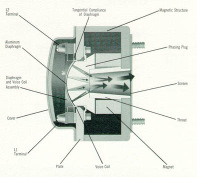

    I en regulær kompresjonsdriver er det gjerne slik at de slissene / hullene som er i fasepluggen har en samlende effekt for at signalet fra membranets forskjellige områder skal treffe exit på samme tid. Dersom du studerer en EV T-350 diskantdriver/horn så har de lagt spesielt vekt på at signalet fra senter av membranen skal komme med - det er der de høyeste frekvensene skapes og følgelig blir det spesielt viktig å ivareta dette for en diskantdriver. For bass blir det annerledes og følgelig vil ikke en faseplugg ha samme funksjon - bølgelengden er så stor at det får ingen betydning.
    oks81
    29.10.2012
    12.868
    11.468
    Hjemme
    Tror jeg klarte plukke essensen i det, har bladd litt i hvertfall! :)
    At en kan se på Slot på SLOB, og faseplugg i kompdriver, som et venturi.
    Farten øker gjennom venturi, trykket minker, men både før og etter er trykk og fart det samme.
    I praksis om en da skal fase inn en ordinær driver, en kompresjonsdriver og SLOB, så vil en da plassere kompresjonsdriver og SLOB litt bak den ordinære driveren pga dette? Men bør helst måles med impuls for å være sikker?
    Setter spørsmåltegn bak da jeg enda er litt usikker.
    Fant litt om EV 350.
    http://www.cieri.net/Documenti/Istruzioni/Electrovoice - Tweeter T35, T35B, T350.pdf
    Dem beskriver som du nevner! :)

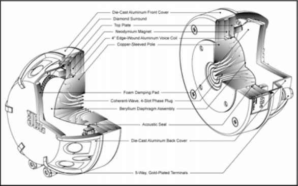

    Ser hvordan faseplugg samler fra side og senter med like lang reise, med høye frekvenser sitter en igjen med kun senter.
    Ser en på JBL så har dem Coherent wave phasing plug, vil si at slissene utjevener membranets bue og lyden ut av faseplugg vil treffe i fase.
    Vil gi bedre effekt i øverste frekvenser så lenge membran fungerer som et stempel.
    Her var det mye skrift......jeg orket ikke lese alt:
    https://patents.google.com/patent/US8121330B2/en
