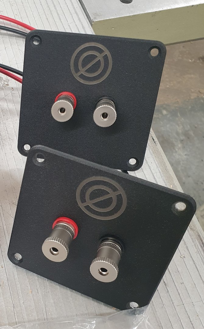

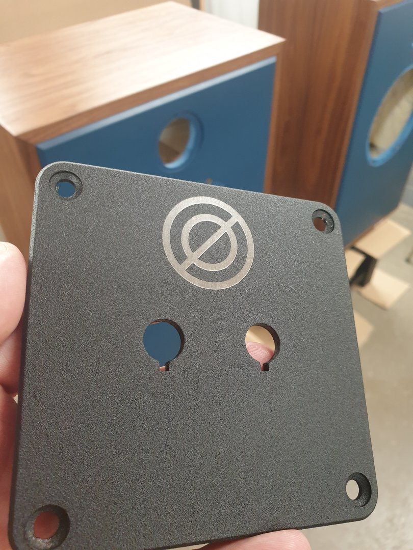

    Analoghifi.no selger flotte terminaler i pulverlakkert aluminium. Leverte dem til vår lokale profileringsverks som har en finfin lasermaskin og fikk preget inn logoen🤓🤘.
    De har forresten investert i en maskin som lager esker, embalasje, innv forsterkninger etter ønske, m Logo mm. Krever ingen minimumsordre, så her er ingen jobb for liten. Genialt!

    Feller du dem inn eller monterer du dem utenpå?
    jorwed_
    Audio Arkeologen
    04.09.2012
    11.153
    18.752
    Nordre Follo
    97
    Håper han svarer "Feller dem inn ja.... selvsagt" :) :)
    BTW: Tøff Logo. Og navnet er?

    Ehhh. Jeg lurer på om de kule terminalplatene er penere overflatemontert?
    inselwind
    05.05.2012
    2.158
    12.536
    Toten

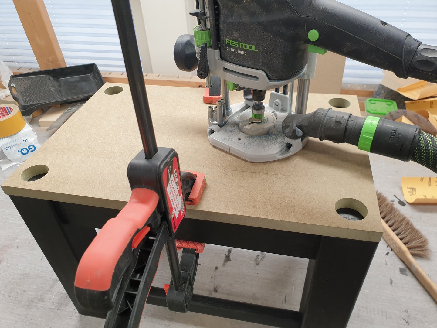

    Disse kommer til å senkes slik at i overkant 2mm av sideplaten stikker ut. De kommer med en relativt tykk pakning (3mm) så frykter at de hadde blitt ganske dominerende hvis ble montert uten noe nedfresing.
