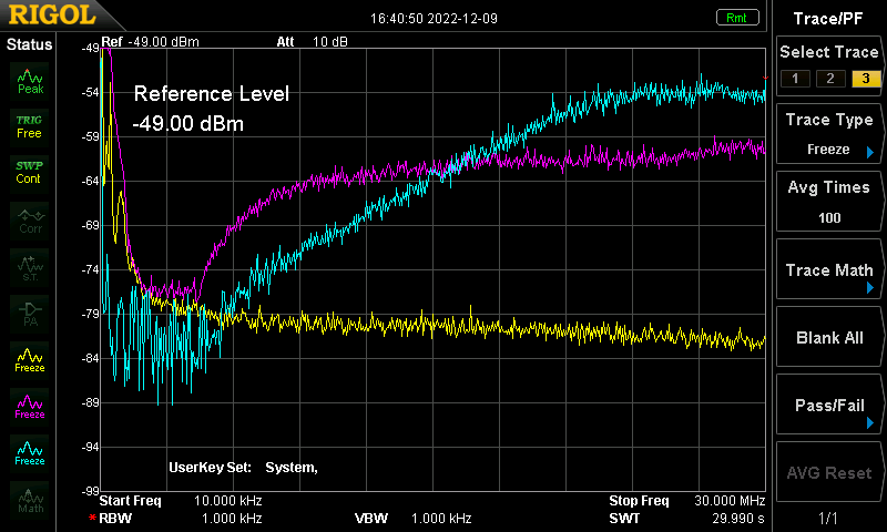

    Eg har en slik LHY sw-8 switch, godt hørbart hva den gjorde i mitt anlegg. her er måling av den kontra en cisco switch som eksempel. Vis vedlegget 1017506
    SF110 er ikke en Cisco, det er en switch som er nærmere 20 år gammel som Linksys har produsert som er rebrandet Cisco etter oppkjøp av Linksys.
    SF110 5-porter kostet vel 200,- den dagen den kom, og er vel også bare 100mbit med en strømvorte som PSU? Det har jo skjedd noe med nettverksutstyr siden 90-tallet også.. Dette er klassisk sammenligning av nettverksutsyr og lyd, man sammenligner med noe av det dårligste og billigste man finner av en godt kjent produsent og sammenligner det med en "audiofil" switch som er 20-30 år nyere, som i realiteten er noe av den billigste dritten man finner bare at de har pakket det inn i et pent chassi og snakker veldig mye om både klokke og strøm i teksten som bare er noe smørje av reklame uten noen reelle fakta om selve produktet, slikt som whitepaper eller datablad som seriøse aktører innehar.
    Du kunne jo ha tatt deg bryet med å sammenligne noe fra samme side av århundret som denne istedet: https://www.dustinhome.no/product/5011283324/lgs310c
    Mest sannsynlig samme switch som den sw-8 i bunnen er det nok også..
    39.291
    40.847
    Ja beklager, beskrivelsen av fargene og hva som er målt kom ikkje med på bildet. Gul er støy på ubelastet port, rosa er støy på belastet port og blå er støy fra psuen.
    og på nordost QV2 er rød uten og grønn med denne tilkoblet.

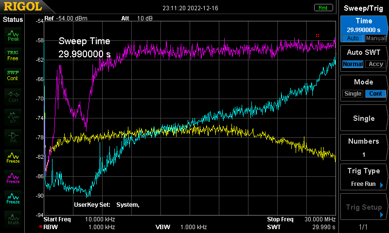

    her er en måling på en cisco meraki.

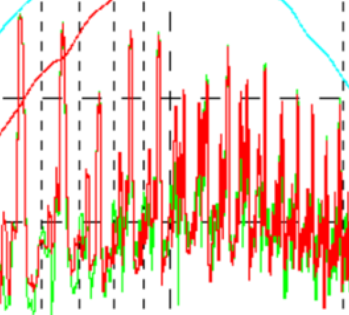

    Jeg zoomet litt inn:
    Ja, det er bittemå forskjeller, men til alle praktiske formål er jo dette klin likt. Dessuten er jo den grønne hakket verre...

    Screenshot 2024-04-22 at 00-32-40 Multitest plug in filters - ten plug in filters - measuremen...png
    QV2: Den grønne kurven for støy ligger da vitterlig høyere enn den røde? Alle likeharmoniske er høyere, støygulvet mellom dem likeså. De oddeordens er uendret. Tilsetter denne dingsen støy og asymmetrisk forvrengning i bølgeformen fra strømnettet i stedet for å filtrere? Hvorfor det? Hva gjør det på utgangen av tilkoblede audiokomponenter?
    Ja, liten målbar effekt med nordost qv2. Her er måling av isotek sin isoplug. grønn med og rød uten isoplug.

    Zoomet litt inn her også. Vi ser jo at de grønne peakene er kliss like som de røde.
    Hva er forbedringen?

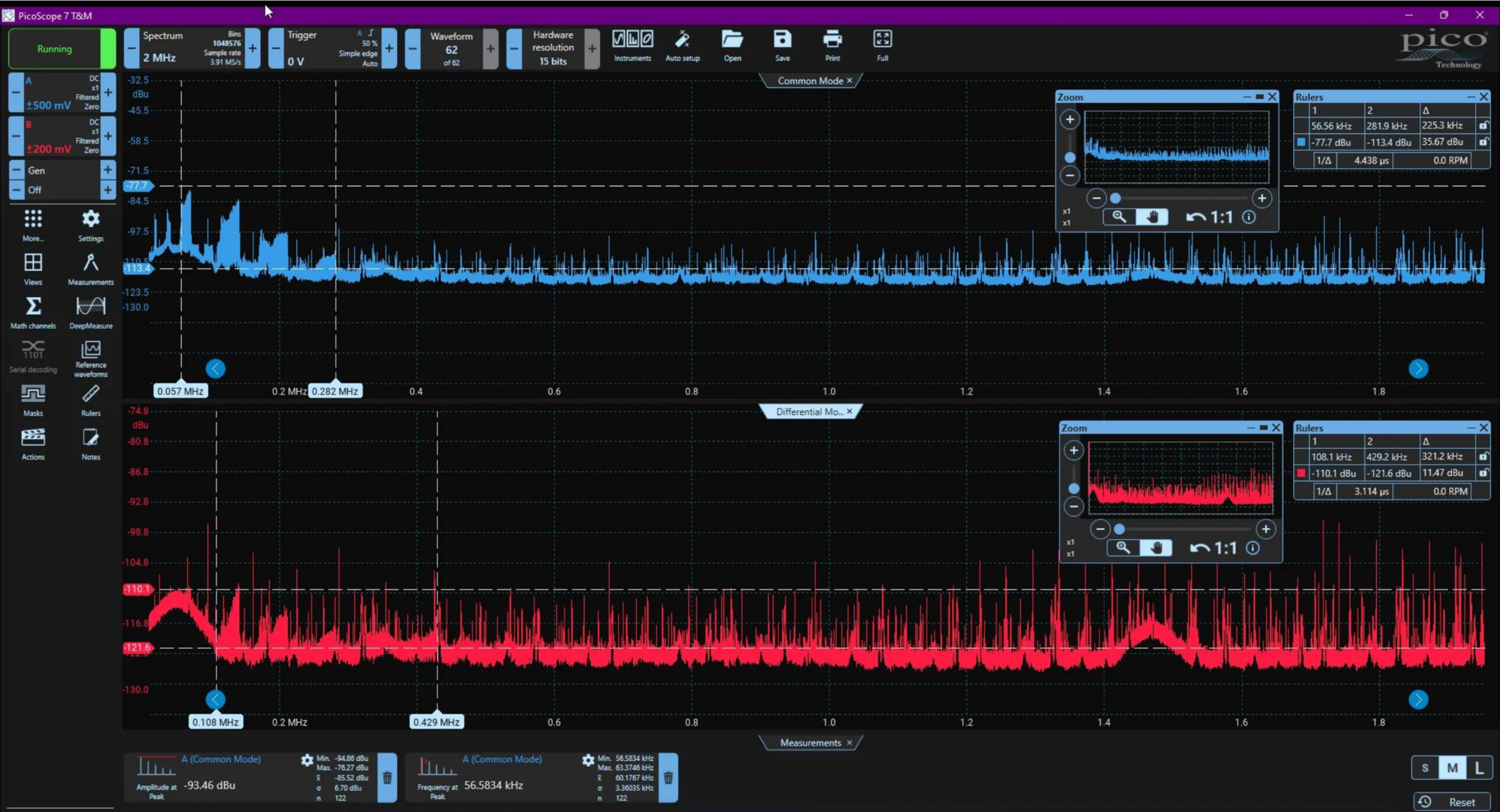

    Her er måling av common mode noise (blå) og differential mode noise (rød). i en volumio primo streamer, som er koblet til en GS108TP PoE switch uten
    English Electric EE1 filter.
    Screenshot 2024-04-22 at 04-19-47 Review English Electric EE1 - Network Filter.png

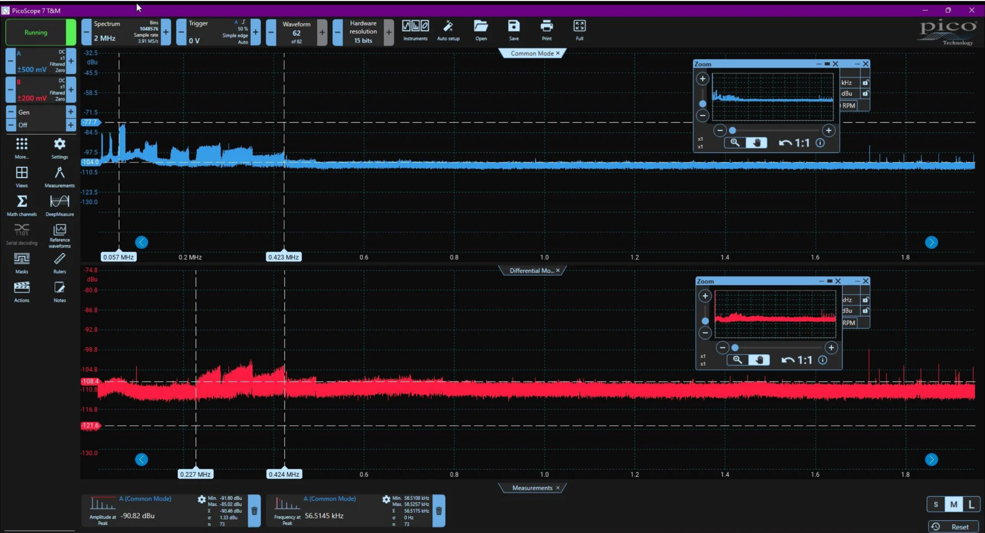

    Og her er samme måling med filteret i mellom.
    Screenshot 2024-04-22 at 04-20-15 Review English Electric EE1 - Network Filter.png

    En kjapp enkel måling av min høgre høyttaler med og uten Synergistic research xot tilkoblet, diskant og mellomtone terminalene.
    Rød er uten xot, blå er med xot.
