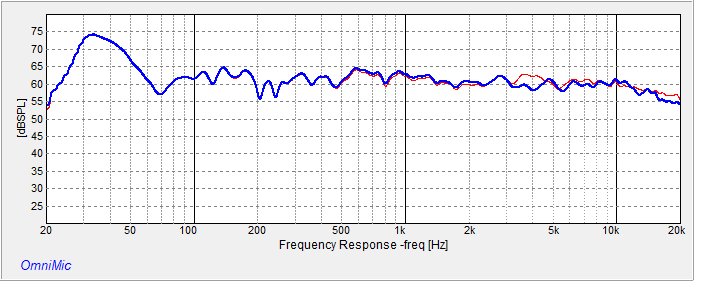

    En kjapp enkel måling av min høgre høyttaler med og uten Synergistic research xot tilkoblet, diskant og mellomtone terminalene.
    Rød er uten xot, blå er med xot. Vis vedlegget 1017581

    Hvis du kobler en mer eller elektrisk ledende dings mellom høyttalerterminalene er det kanskje ikke så rart om du måler en forskjell. Så er spørsmålet om forskjellen er til det bedre, til det værre, eller strengt tatt ikke hørbart.

    Så den endrer delefilterkarakteristikken hørbart i overgangen mellomtone og diskant og unge ører hører kanskje også endringen i toppoktaven slik du kar koplet den. Kan jeg spørre hva en slik xot koster, og hvorfor du ønsker å gjøre det slik i stedet for med DSP-eq?

    Denne målingen viser den efekten xot har når en kun måler den slik, den hørbare effekten, etter min bedømning, kan forsåvidt samentreffe noe med det målingen viser, men største hørbare forskjellen med og uten xot, ligger i "soundstage" og "imaging". det er eg usiker på hvordan eg kan måle.

    De effektene er illusjoner som oppstår i menneskehjernen når den stimuleres av lydsignaler via de to ørene. Det er til en viss grad forstått hva som kan påvirke dette, f eks høyttalernes spredningskarakteristikk og refleksjoner i lytterommet, men den enkleste måten å måle det på er med et panel av menneskelige lyttere, blindtest, spørreskjema og litt statistikk.
    Målingen du postet viser 2-3 dB ekstra ca ved delefrekvensen. Der overlapper mellomtone- og diskantelement, og jeg tror så gjerne at det gjør «noe» med høyttalerens spredningsmønster, og dermed også opplevd stereoillusjon. Eksakt hva det gjør kommer an på diverse.
    Men personlig har jeg ikke tenkt å betale $450 for et udefinert «noe». Heller flikke litt på delefrekvenser, filtersteilheter og fasegang, helt gratis og med full visibilitet på hva jeg gjør i DSP og med «undo» ett knappetrykk unna.

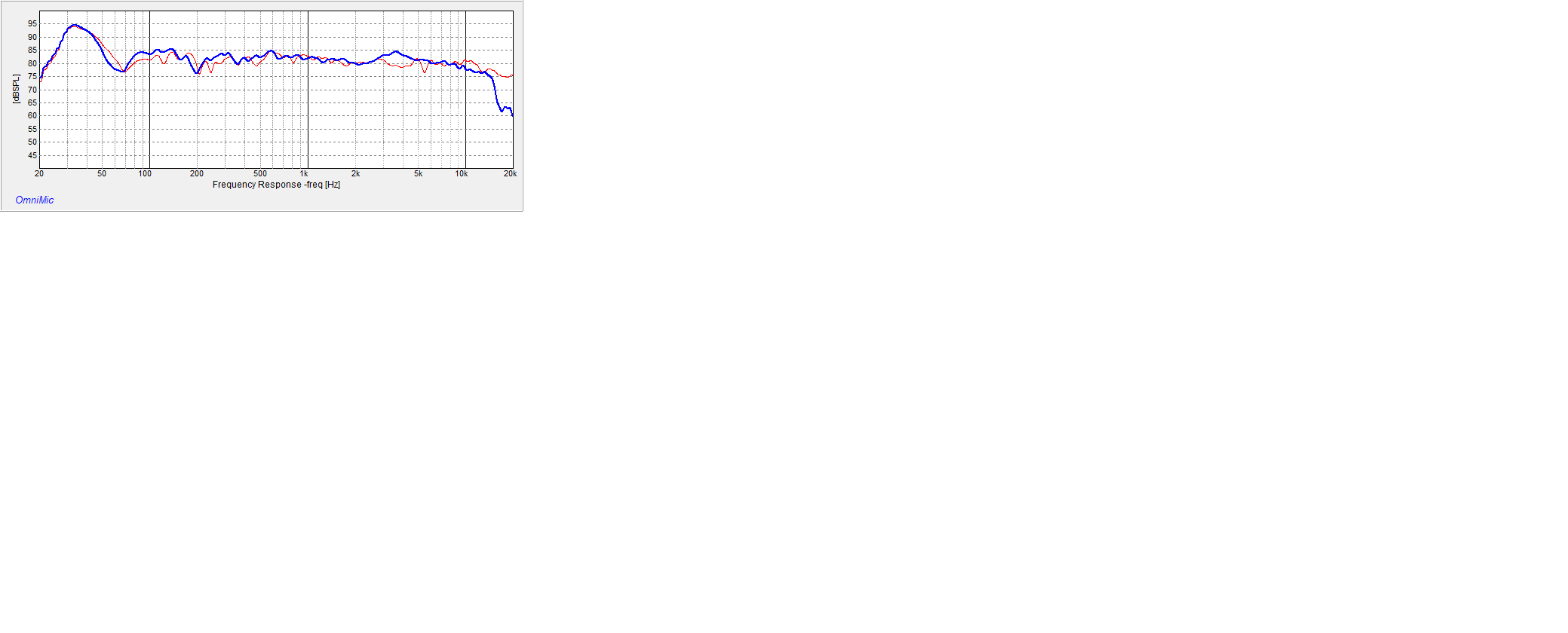

    eg har ikkje gjort noe får å påvirke målingene, men det er enkle målinger som ikkje er gjort under strenge kontrolerte former :) og føler at slike frekvens/db målinger ikkje er noe serlig vitenskaplige greier, og heller ikkje forteller allt man hører.
    Spesielt hvis det en hører er veldig lokalt (som inni sitt eget hode).
    39.104
    40.468
    samme kabel måler likt gang på gang.
    Det er litt interessant, siden akustiske målinger i rommet lett får større tilfeldige avvik fra gang til gang enn typiske forskjeller mellom kabler, selv når ingen ting er endret.
    Målingen viser ca 5 dB forskjell ved delefrekvensen. Så stor forskjell mellom kabler skjer stort sett ikke. 3 dB tilsvarer forskjellen mellom 50 W vs 100 W utgangseffekt, mens 6 dB er 50 vs 200 W. Forskjeller i størrelsesorden +/- 0,1 dB er mer plausibelt, og det er mer sannsynlig å se slike forskjeller ved 120 Hz (impedanseminimum) eller 7 kHz (resonant peaking) enn ved 3,5 kHz.
    Derimot kan man lett se forskjeller i størrelsesorden +3 til -mange dB ved enkeltfrekvenser om målemikrofonen ikke står nøyaktig på sted, horisontalt og vertikalt. Det er lober fra høyttaleren, refleksjoner og kanselleringer i rommet. Det vil sannsynligvis ikke fungere spesielt bra å måle eventuelle kabelforskjeller med en håndholdt mikrofon. Det man forsøker å måle drukner i alt det andre med langt større påvirkning.

    3dB rundt 100Hz. Lett hørbart
    5dB rundt 4kHz. Lett hørbart.
    10dB ved 20kHz er kanskje ikke så hørbart for alle, men veldig stor forskjell.
    Dette er store forskjeller, og slik skal det ikke være mellom to kabler. Jeg stiller spørsmål ved dette, og skulle likt å kunne reprodusere testen. Da snakker vi om noe som er interessant i stedet for all synsingen som foregår.
    ja et lite avik kan en nåk måle i blant, mye som kan spille inn, blant annet hvor eg sitter i rommet, hvor hunden er og slikt, men ikkje så store forskjeller eg har målt og over en tid på ca 5 min, så har eg ikkje sett store forandringer.

    Kurvene viser jo 10dB+ forskjell ved 20kHz, og det er mye..

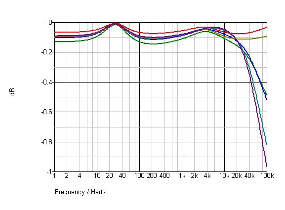

    Om man sjekker LCR verdiene på kabel, så vil en av de unnvike mye. Ved høy induktans så vil man få et lavpass filter, det er vel det vi ser med den ene kabelen der. Dette kommer mer an på oppbygging enn materialer. Sette inn en liten spole på en normalt god kabel vil gjøre det samme. Dette gjør også at man vil få lav kapasitans.
    Denne målingen vil gi stor forskjell avhengig av om man bruker enten 4 eller 8 Ohm høyttalere. Kabelen i seg selv vil fungere som et delefilter sammen med høyttaleren.
    ja det er eg enig i, den store forskjellen ved 20kHz må eg si at eg synes er stor i forhold til det eg hørrer, men jyden er hørbart varmere og mer "analog" men eg opfatter det som at det er mest i mellomtonen.

    Jo da, men det skal veldig mye til for å få slike utslag som her. At avvikene opptrer mer eller mindre tilfeldig over flere frekvensbånd tilsier at det er andre/flere feilkilder en selve kablene.
    Ikke med 10 dB ved 20 kHz. 0.1 dB, kanskje. Legg merke til skalaene.

    0,063mH gir en lavpass på 10KHz på 4 Ohm høyttaler, på 8 Ohm så må man opp på 0,127mH. Halverer man Henryen så vil man få 20KHz.
    Tipper målingene er gjort på 4 Ohms høyttalere, om det er tilfelle og man forsøker samme kablene på 8 Ohms høyttaler istedet så vil man faktisk få 20 KHz før man ser samme cutoff på frekvensen.
