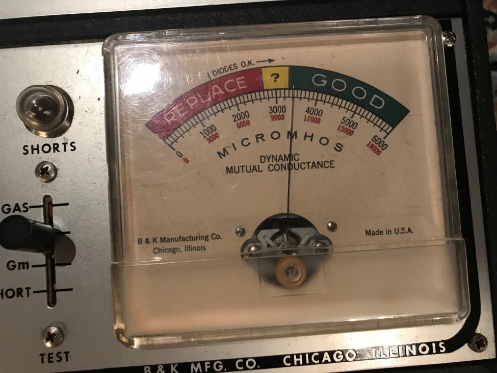

    Kort status og refleksjoner fra siste dagers testing.
    1. Audiopax Stereo 88 er en virkelig god forsterker! (det er her ikke snakk om liker men den opplevde tekniske kvaliteten på lyd og komponent)
    2. Wavac EC300b er sensitiv på kabler. (for å unngå støy)
    3. Wavac PR-T1 preamp overrasker positivt.
    4. Nye rør måler dårligere enn gamle (NOS).
    På grunn av noen innledende problemstillinger med lavere lyd i venstre kanal, delvis bortfall av lyd, samt en riaa som låt "teppe", så ble hjelpekomponenter i form av Audiopax Stereo 88 amp og Lamm L2 Ref preamp benyttet i feiltesting. Spesielt komboen Wavac PR-T1 og Audiopax var magisk og fikk meg til å stusse på om EC300b egentlig er svaret.
    Som ikke sjelden er tilfellet på rørutstyr viste det seg at problemstillinger med rørene i pre og riaa svar svaret på de fleste onder. Ved måling av rørene i rørtester viste det seg at de nye nyproduserte rørene yter dårlig. Selger, som har vist seg å være veldig PÅ i positiv forstand (uklart for meg om vedkommende ønsker å være anonym eller ikke - derfor ingen navn), dukket opp i Bergen med nye nyproduserte rør, denne gang i form av Golden Lion brand. Ved sjekk i rørtester viste også disse dårlig ytelse, hvilket er meget interessant, men muligens ikke så overraskende når jeg grubler litt på dette.... Ondene forsvant i hvert fall ved innsettelse av de nye Golden Lion rørene.
    Nå er det platespilleren som må til pers. Den hummer.... StianG dukker opp etter jobb for å se på saken. Ivarlo har også vært på tråden innledningsvis. Kjekt å ha en hobby med så mange gode mennesker som kan masse nyttig - og er både greie og energigivende.
    Legger ved to bilder fra rørtestingen. Det svake er et nytt(?) Electro Harmonix ECC82 og det andre er Telefunken ECC82 (aner ikke om det er NOS). Det nye Golden Lion testet omtrent som Electro Harmonix-røret.
