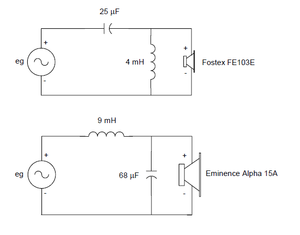

Delefilter: kanskje kr 300,- er nok?
Delefilter ved bruk av Fostex 3 eller 4 tommere (NB! mange 3, 4 og 5 tommere fungerer fint dersom de har bra peak på impedansen ved fs med dette filteret):

DELEFILTER:
Følgende har jeg lært etter å ha studert M J Kings artikkel nøye. Jfr innlegg #6.
Delingen blir ca rundt 200 hz.
Dette er etter min mening en stor fordel. Øret er mest følsomt mellom 1000 og 5000 hz. Min kjepphest er at man skal holde seg laaaaaaaaaangt unna dette området med delefilter.
Nå spiller jeg med dette provisoriske filteret:
Uploaded with ImageShack.us
Det er et førsteordens filter. 6db, som er veldig slakt.
Low pass til bassen har en spole på 8,2 mH. Det vil si at den deler ved ca 160 hz. I praksis deler den mye høyere på grunn av:
1) impedansen stiger fra 100-150 hz og oppover, pga det slakke filteret så vil nivået oppover øke mens filteret reduserer. I sum blir delingen kanskje opp til 300 hz??
2) baffelen lager en peak i området 200-400 hz
High pass til fulltonen har en kondensator (jeg har 2 i parallell fordi jeg manglet rett verdi) på 52 uH noe som gir en deling på ca 400 hz. Her stiger også impedansen fra 400 hz og nedover som gir samme effekt som nevnt om bassen.
Ergo, det må være et solid sprik mellom high- og low pass spesielt pga baffelens peak i området 200-400 hz
M J King anbefaler et 2 ordens filter (12 db). Det er det jeg går for på det endelige filteret, men her trenger jeg hjelp.
Ellers kan det nevnes at på en åpen baffel så trenger bassen minst 6 db høyere følsomhet fordi bassfrekvensene kanselleres fra baksiden rundt baffelen (det er jo ingen lukket boks)
Jo smalere baffelen er jo større utslag får man av denne kanselleringen. Forskjellen mellom Eminence 97 db og Tang Band er på 8 db noe jeg synes er akkurat passe.
Har sittet og lyttet ca en time nå og det låter flott, fyldig og åpent. Perspektivet på åpen baffel er i særklasse. Lyden er åpen og kasseresonans...........hva er det? 8) 8) 8)
Trøbbel med impedanser? Prøv å parallellkoble mange store motstander, f.eks 4 stk. 47uF i parallell med fulltone-elementet. Dette glatter sånn tålig ut resonanspeaken og stigende impedans pga. induktansen i spolen. Da oppfører filteret seg litt mer optimalt også. Skal du ikke spille grisehøyt, kan du gjøre tilsvarende metode på basselementet.
Blir jo litt sløsing med effekt, men for det første er ikke vi hifi entusiaster spesiellt opptatt av ENØK ifm. hifikomponentene, og for det andre er vi vel mest opptatt av god lyd på enklest mulig måte :)
