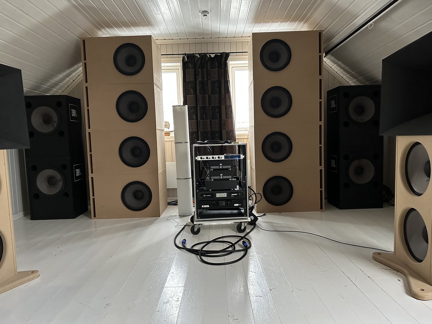

    1. Ja, ett tårn - ingen bassfeller 👍
    2. Man kan lage flere tårn, men det øker bare morofaktoren. Det å spre subbene ut i rommet
    kan bety så mye rart, men de fleste sprer subber utover gulvet som er lite hensiktsmessig i forhold
    Her er et eksempel på 2 tårn
    Vis vedlegget 985581
    Men tenker du at et høyt (fullhøyde) tårn er bedre enn to lave (halvhøyde) tårn?

    Skulle gjerne satt opp to tårn til jeg.
    Jevnt fordelt i høyde og bredde er ingen dum ide.
    Eller fordelt de 8 jeg har helt jevnt på frontveggen.
    Skulle gjerne prøv det, for de lærde påstår att det blir enda jevnere respons. Er jo også utprøvd av andre. Med gode resultater.

    Tårn generelt burde vel være så høye som mulig? Floor/ceiling-bounce får man vel uansett av tårn med elementer tett ved gulv/tak slik jeg har forstått det? :)

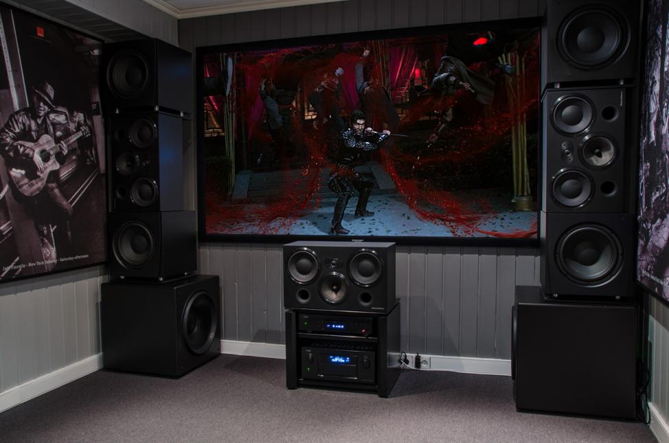

    Hadde jeg gidda, ville jeg gått for en SBA løsning. Henger alt i sammen, kan jo kalle det et tårn🤪
    Med de tårnene dine har du jo mulighet til å teste en SBA "light" løsning og se hva/om det gjør noe med frekvensresponsen og div i rommet ditt. Ser jo ut som fordeling i høyde (gulv/tak) er relativt lik for elementene. Bare å fordel tårnene likt på frontveggen. Er rommet 4 meter bredt foreksempel blir det 1 meter til senter sub element fra vegg, og 2 meter i mellom subbene fra senter elementer. Mister muligens litt output når du drar dem ut fra hjørner, men tipper uansett ikke det er noe problem med kapasitet hos deg😊

    Har tenkt tanken. På sikt gjør jeg kanskje om litt på frontveggen og kommer kanskje til å teste da. Har troen på at det kunne fungert😀

    Er vel det du får mindre av ved å få fra gulv til tak, og likt senter nedre og øvre til gulv og tak.
    Prøvde jo hos meg å dempe gulv kraftig, i gen endring når vi gjorde dette. (tak var allerede dempet)

    Her er det 10 x 15" fra gulv til tak, symmetrisk om senteraksen horisontalt og med ca. 8 cm. klaring fra elementene til gulv resp. tak. Ikke mulig å høre forskjell ved å flytte hodet opp/ned langs vertikal linje.
