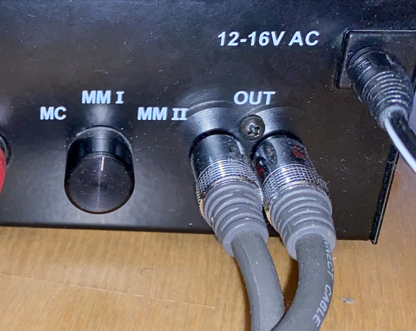

Har en gammel Vincent PHO-111 phono preamp. Noen som har kjennskap til kvaliteten på den? Bak er det både MM1 og MM2. Hva er forskjellen på disse? Har forsøkt begge innstillingene, men etter en kort lytting ingen merkbar forskjell.

MM1 er beregnet på 100pf effektiv kapasitans, MM2 på 300pf. Mener å huske at Vincent meldte man gjerne kunne sette denne til det man likte best, om det var hørbar forskjell, men ideelt sett skal det passe med kildens.

Har to platespillere; en med Rega Carbon og en med Ortofon OM5E. Har googlet meg fram til at Rega Carbon har 100-200 pF og OM5E 200-600 pF. I teorien bør da MM1 benyttes på Rega Carbon og MM2 på OM5E.

Ja, det er da de får jevnest frekvensgang. Rega Carbon/Audio-Technica 3600L er "moderne" og liker lavere totalkapasitans enn eldre konstruksjoner som Ortofons OM og Super OM. Den moderne Ortofon 2M-serien vil derimot ha den lave lasten.

pf - eller pF som det egentlig skal skriver - er kasitans i pico-Farad... MM pickups har en anbefalt kapasitiv last for korrekt frekvenssvar.. dette varierer fra PU til PU..
Total lastkapasitans vil omfatte inngangskretsens kapasitans pluss kabelen mellom spiller og RIAA.. nesten det eneste eksemplet hvor valg av kabel kan ha innflytelse på resultatet....
