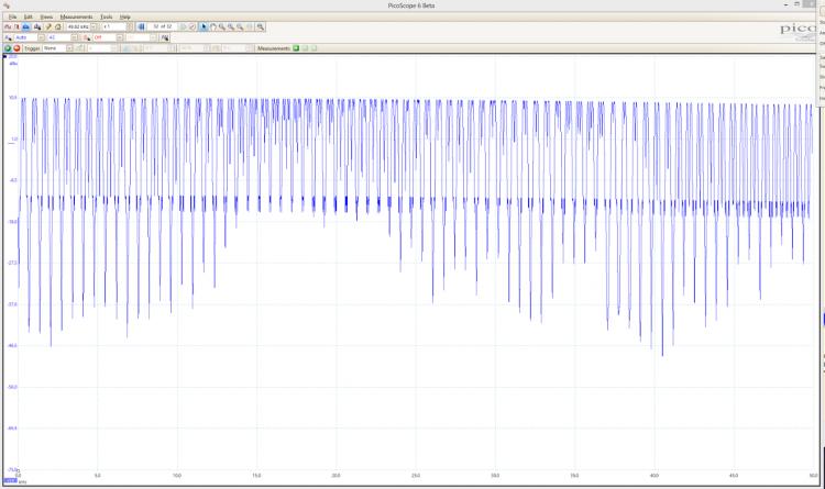

Når jeg måler bruker jeg et oscilloscope og kjører et sinus sveip fra 0hz - xxhz og "lagrer" amplituden. Forsterker ser da en gitt last (høyttaler) . Får da en indikasjon.
Her en gammel billig nad216 jeg fikset opp inn i ca 6ohm. Sgs. lineær opp til ihvertfall 50khz (-1dB ca). (sveipet ikke lenger)
