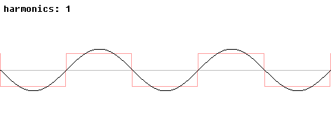

Edit: Fant endelig det bildet jeg lette etter. Det viser hvordan en firkantpuls som samplet i en dac, egentlig består av en rekke overharmoniske komponenter. Når signalet omgjøres til analogt, må et rekonstruksjonsfilter sørge for å glatte og fjerne de overharmoniske komponentene:
Vis vedlegget 291309
Hvis jeg husker rett fra VKI elektronikk så var regelen at for å gjengi en firkantpuls ved en gitt frekvens så må forsterkeren ha en båndbredde på 9 ganger den frekvensen.
