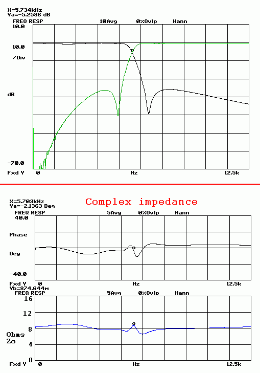

Har forsøkt meg på måling. Fant plutselig ut at jeg hadde en XTZ room analyzer liggende som kanskje kan brukes. Lastet ned siste versjon av software og målte med pink noise fra iPaden. Igjen er jeg på fryktelig tynn is når det gjelder hvor mye man kan lese ut fra disse kurvene. Mikrofon er plassert i lytteposisjon (aner ikke om det er lurt eller ei). Fyr løs!
gut_man
18.02.2004
5.449
3.163
Legger ut en måling til. Da har jeg plassert målemikken på et stativ 1m fra elementene pekende rett på front mellom de to Fostex elementene. Sier kanskje litt mer om egenlyden fra høyttaleren uten alt for mange av rommets skavanker tatt med i ligningen.

Hvordan låter det med 12db filter i stedet for 6db filter.
Deler du diskant også ved 5K?
Sluket og HR skal du høre på, mye mer ennpå meg :)
Håvard
gut_man
18.02.2004
5.449
3.163
Det låter mye mindre anstrengt og med mer kropp i mellomtonen. Skal prøve høyere deling også tenkte jeg. Sluket og HR er desverre ganske uenige i forsvarligheten av å dele T500 på 5kHz. HR mener jeg er gal og at jeg "lefler helt på grensen" av hva elementet tåler, mens sluket mener følgende; "[FONT=&quot]T500 spiller GARANTERT bedre enn FE203 på 5 kHz så det er ingen grunn i helvete til å ikke dele så lavt.[/FONT][FONT=&quot][/FONT]" Feig som jeg er, sendte jeg sporenstreks en bestilling på en neve kondiser og spoler så jeg kan prøve både 6 og 7kHz. Har lite lyst å sprenge diskanter i denne prisklassen. Morro å høre hvordan forskjellige filter og forskjellige delefrekvenser spiller veldig forskjellig. Koser meg en hel haug med å leke med dette prosjektet. Lærer masse gjør jeg også!
