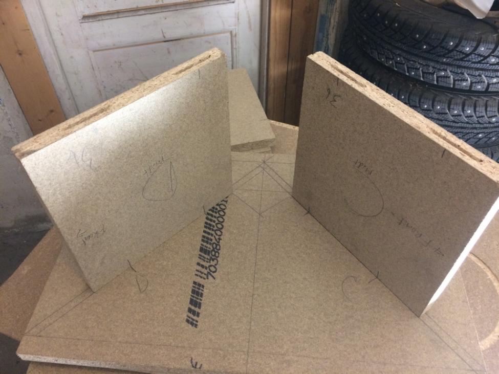

    Hvis du setter et par skrå plater fra sideplate til sideplate, så blir de relativt døde....

    Billigfres fra Jula. Lamellfres | MEEC TOOLS | Jula
    Den funka helt greit. Alle platene i selve kassen, samt to sideveis avstivinger og en fra rygg til front. Alt satt sammen med lameller og polyuretanlim - ikke en eneste skrue. Trengte ikke bruke slegge for å slå sammen kassa, heller ;)
    Edit: Jeg må tilstå at jeg brukte noen skruer for å sette fast noen flate avstivere som er på topp- og bunnplate...

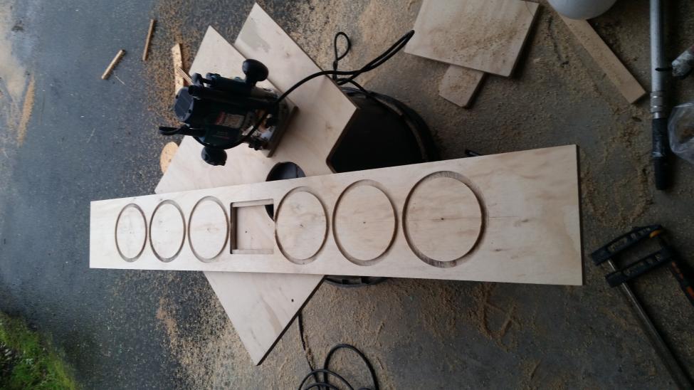

    Fikk kuttet ut alt av hull i dag med unntak av porten, da jeg er litt i tvil på frontbaffel valget. Dette er grunnen til fronten bare blir 15mm i første omgang - jeg har veldig, veldig mye heltre eik liggende og vurderer dette som front om resultatet blir det jeg ønsker.
    Hypexene ankommer i neste uke, dette blir spennende!
