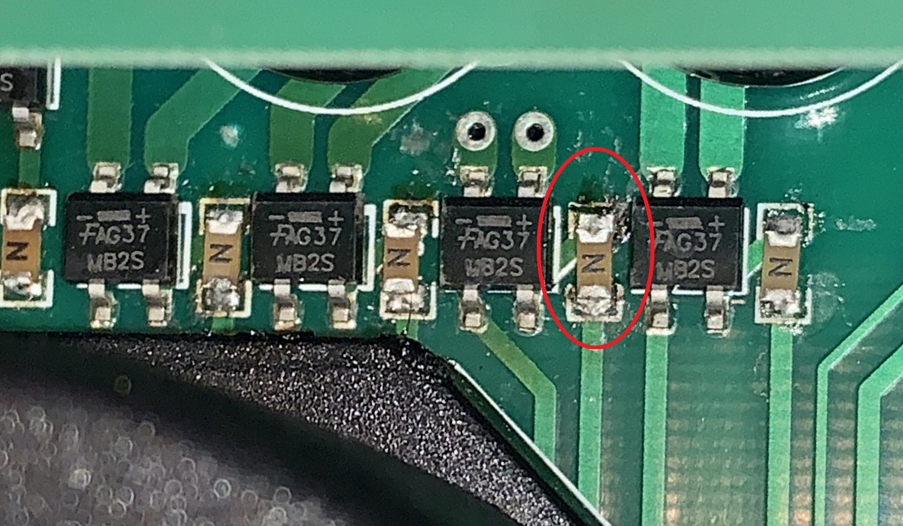

    Sikter du til SMD sikringen? Det er den jeg ringet rundt som er til utgangsrelé. Men du hører tydelig om denne er i orden hvis det er et forsinket "klikk" når du skrur på enheten.

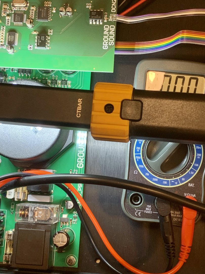

    Da har jeg fått tak i mulitimeter.
    Spenningene på hovedkortet er innafor OK
    Robert ba meg måle SMP sikringene som du foreslo (og også en annen GS eier på PM som hadde hatt samme problem.
    Jeg målte de tre ytterste (lettest tilgjengelige i går og en gang til i dag) og alle måler 0 ohm.

    De tre ytterste, omfatter det denne som er ringet rundt her? Måler de 0 ohm er de vel i orden, du kan forsøke med pipefunksjon hvis multimeter har det.
    Men som nevnt er det ikke nødvendig å vurdere dette som feilkilde hvis du hører relé legger inn (litt tidsforsinket ift. påslag).
    Er nok avhengig av profesjonell hjelp fra Robert for å komme videre.
    PS: Jeg har reserve sikring (SMD), hvis det viser seg at denne er defekt.

    Hej - så er der sikkert gået en SMD sikring på PSU printet.
    En af de bagerst sikringer på printet. Mål sikringerne om der er gennemgang UDEN spænding på DCN28!
    Jeg har kun målt de tre ytterste til høyre.

    Alle 6 SMD sikringer måler null ohm. Ergo OK?
    Målte begge glass-sikringene også og de er også OK.
    oks81
    29.10.2012
    12.840
    11.412
    Hjemme
    Null ohm over SMD da er dem nok ok.

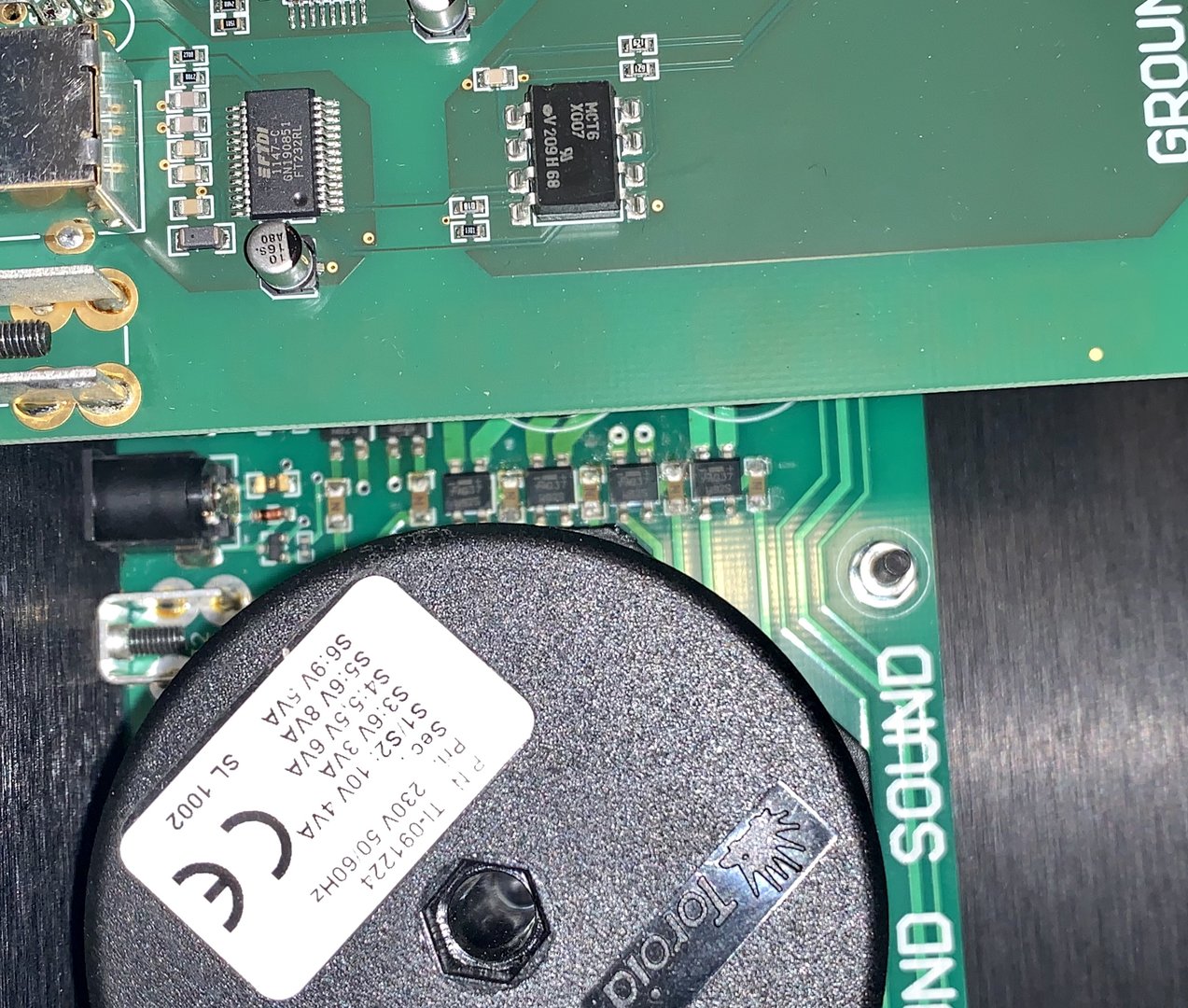

    Når jeg målte:
    Agnd på -vs fikk jeg 1,4 volt
    Det skal være ca 11 volt
    Ergo, ikke nok strøm på hovedkortet
    Han tror en av sikringene har gått, jeg sier jeg har målt alle 6
    Da ber han meg måle de små sorte firkantede med fire ben
    skal måle AC og få ca 10 volt
    hvor setter jeg pinnene da? Han sa på de mot trafoen tror jeg?
    litt nervepirrende å stikke pinnene bortpå der med spenning på??
    er det ikke spenning der så har en av viklingene i trafoen røket
    (trafoen er ikke hyllevare hos produsenter men Robert har trolig en)

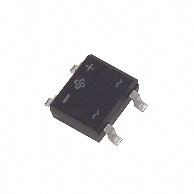

    Dem sorte duppedingsene er likerettere.
    Når du måler inn på dem så måler du AC spenning.
    Pinnene som er mot trafo er AC ref. innlegg #291 av Tofter.
    Dem brune sikringene ser ut til å ligge i serie fremfor likeretterne.

    Likeretterne skal måle ca 10V på AC siden
    Mine måler: 6,1 / 5,5 / 9,3 / 6,2
    Ergo, trafoen er vel defekt?
