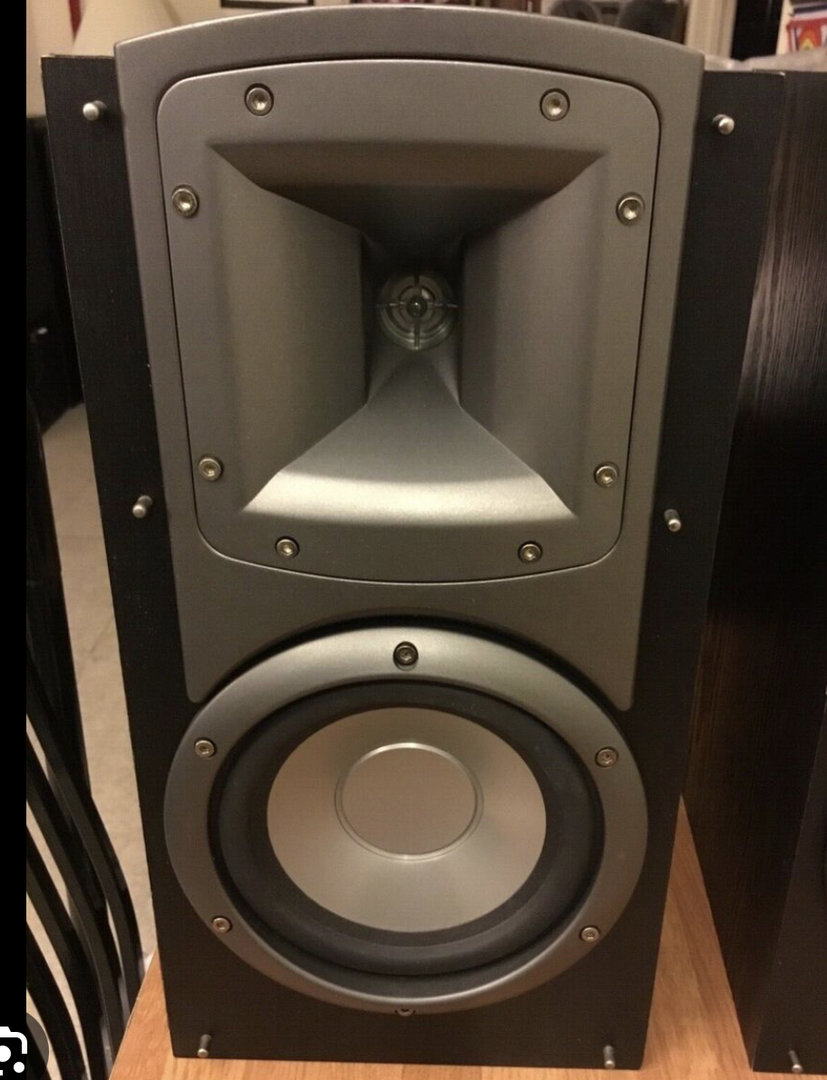

    Jeg har demonterert og partert B3 og det var kun en pislete domediskant. Fra den tiden var det kun RF7 og RB75 som hadde kompresjonsdriver i reference serien hvis jeg husker rett.
    B3 låt meget bra og hadde mer behagelig voicing en RB25/35 husker jeg.

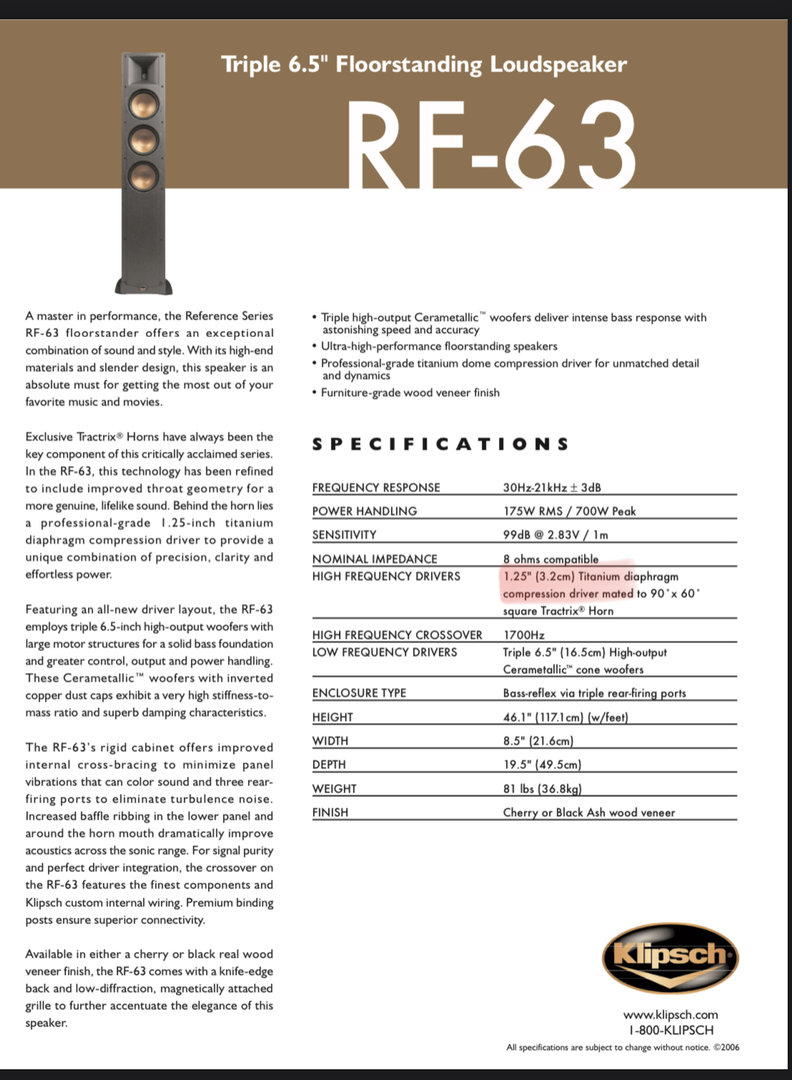

    RF 63 fikk også kompresjonsdriver dog i et pislete horn.

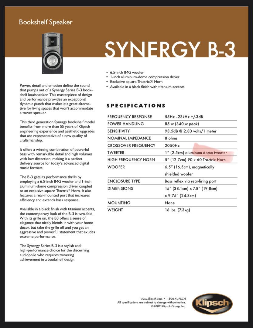

    • 6.5-inch IMG woofer
    • 1-inch aluminum-dome compression driver
    • Exclusive square Tractrix® Horn
    • Available in a black finish with titanium accents

    Jeg har demontert den og det var en pitteliten domediskant skrudd rett på hornet.

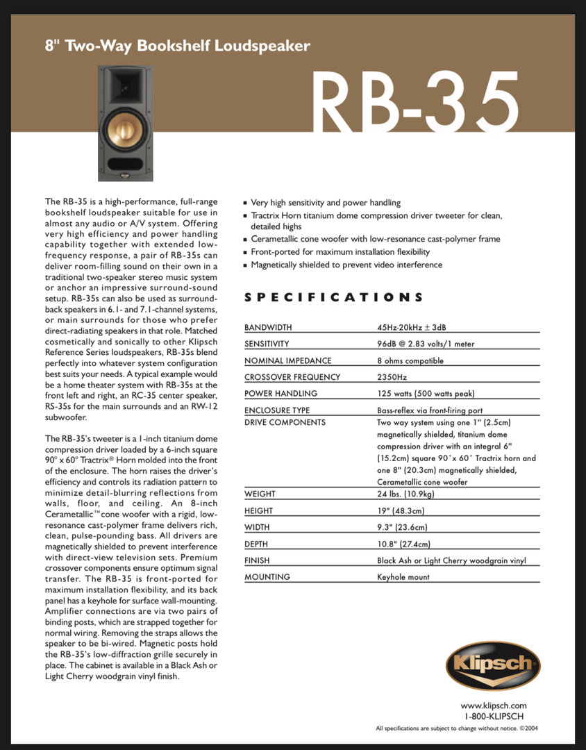

    Ser at Klipsch skriver at det er kompresjonsdriver på flere av de gamle f eks RB35 etc.
    Hornlyd
    Musikkglad
    01.04.2005
    20.412
    11.612
    Ser at Klipsch bruker begreper om hverandre.
    Dette er vitterlig en domediskant selv om de skriver kompresjonsdriver i speccene 🙄

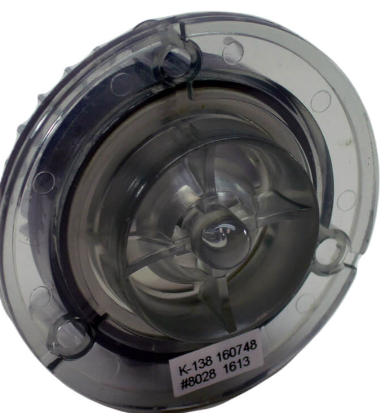

    RF7mk3 har kompresjonsdriver. Altså diger og tung magnet og en liten åpning hvor domen er et stykke bak (ikke synlig) med ca dobbel diameter av åpningen.

    Kan se ut som om de tøyer begrepet en smule, ja. Rent prinsipielt burde intet være til hinder for at også en dome kan jobbe som kompresjonsdriver, hele poenget er at driverflaten er større enn åpningen den leverer lyden gjennom, slik at den skaper et overtrykk på innsiden av starten av hornet.
    Jeg tror de benytter seg av denne definisjonen på bakgrunn av at de monterer et mye mindre utløp direkte foran elementet, slik at det rent faktisk er korrekt at det dannes et overtrykk mellom membran og "dekkplate".
    Så kan vi sikkert krangle til vi blir blå i trynet om dette er en kompresjonsdriver eller ei. :)
    Jeg vil hevde at Klipsch har sitt på det tørre med hensyn til definisjon av hva en kompresjonsdriver er:

    Men som DIYer så har jeg demontert disse og det er ingen trangere åpning. Throaten på hornet = diameter på domen.
    Definisjonen er domediskant i waveguide og ikke kompresjonsdriver i horn.
    En fordel med waveguiden i B3 (det lille hornet) selv om det «bare» er en domediskant er en akkustisk forsterkning nedover i frekvens som muliggjør høyere elektrisk deling som gir mindre forvrengning.

    Jeg ser på bildet ditt nå at det er en liten differanse mellom domen og plastringen. Det la jeg ikke merke til når jeg fysisk hadde den i hånda. Da er jeg enig i at dette er 1% av en kompresjonsdriver, men ikke en promille mer 😂.
    Også blir jeg litt svett av markedsføring fra diverse hifi produsenter 🙄
