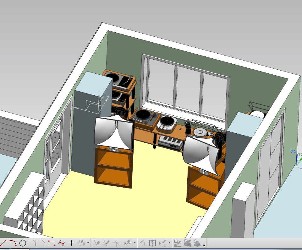

    Ja, jeg har hørt hornbass som jeg syntes låt veldig bra. Har ikke hørt SLOBs men er helt sikker på at det er bra også.
    En av utfordringene er at bass-systemet ikke bør være for bredt. Bredden på rommet er bare drøyt 4 meter, og jeg håper å ha litt luft i mellom hovedhøytalerne.
    Vis vedlegget 468043
    Bare drodling
    Vh GunnarS
    Problemet ditt er ikke bredden - det er mengden! Lemp ut noen av de spillerne så blir alt så meget bedre.

    Har vært inne på tanken selv også og redusere hylla bak til bare å gå under vinduet. Da kunne kanskje basshorna (eller hva det blir) stå bak hovedhøytalerne.
    Rommet er ca. 4,1 m bredt og 7 m langt.
    Vh GunnarS

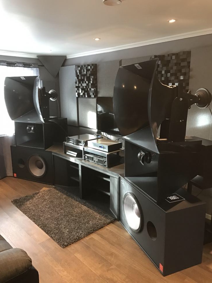

    Du har samme dimensjoner på rommet som mitt Gunnar, men jeg har skråvegg foran og bak.
    To skramstadhorn passer akkurat liggende i rommets bredde.
    De er 60bx70lx200h
    Skal lage et rack som plasseres oppå de etterhvert, så racket i front forsvinner.
    Er nærmest ingen vibrasjoner i selve hornet selv ved pådrag.
    Et annet spennende horn er disse eighteensound horna som Stene her på hfs har bygd
    Jeg syntes mitt rom var for smalt til å plassere subhorna på utsiden av hovedhøyttalere. Ble estetisk grusomt, og forstyrrende for stereoperspektivet med hovedhøyttalere så tett. Bass under 80hz er jo også oftest tatt opp i mono og er omnidireksjonell

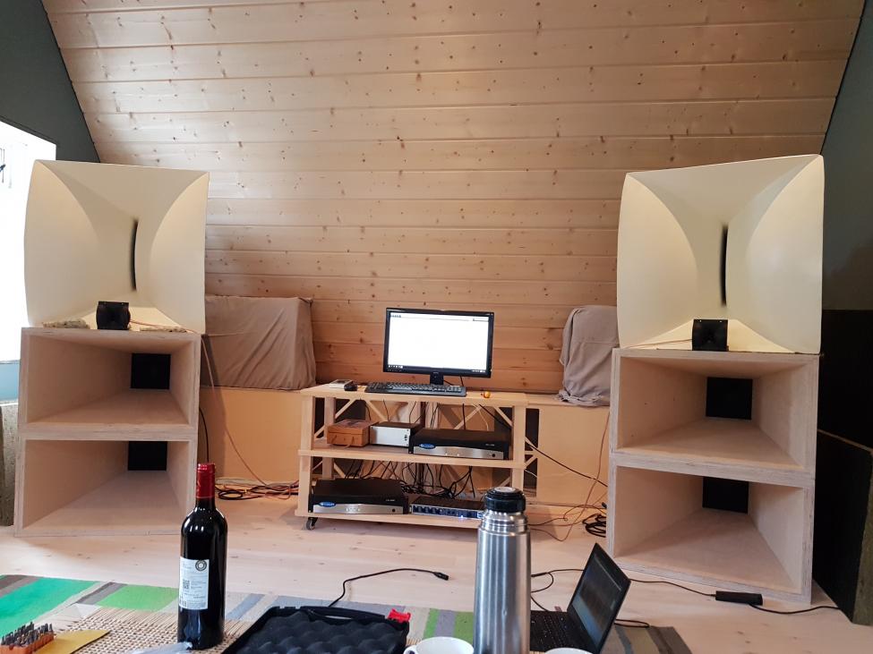

    De er 60bx70lx200h
    Vis vedlegget 468079
    Hvordan er det å legge ned Skramstadhornet med tanke på ventilering i side og bak ?
    Bare drodling
    Vh GunnarS
    Drodling?
    Du har tilogmed modellert opp alle platespillerene på nokså greit detaljnivå. Det står respekt av det!

    Consul:
    De har litt plass bak, men ved å ligge flatt ned er jo sideventilering stengt, og munningsareal redusert.
    Jeg skal etterhvert heve de og sette de på hjul. Dette var for min del med skråtaket eneste fornuftige plasseringen. De ble for visuelt dominerende stående på linje med midbasshorna.
    Målte respons i begge posisjoner og var ikke dramatiske forskjeller, og hörer ikke at de gjör noe galt slik de ligger nå, men som sagt, skal raffinere dette en smule.
