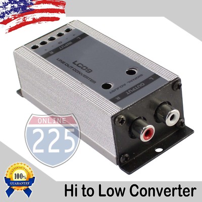

Ser det finnes flere typer, der de enkleste er spenningsdelere med kun resistorer.
En del bilforsterkere har dog differensialinnganger, men hvilke adaptere som passer med hva, er det ikke lett å finne så mye info om.
For å isolere venstre og høyre signaljord, bør det nok brukes galvanisk skille i form av trafo/spole, i tilfelle disse er koblet sammen i subwooferen.
Denne har spoler, mulig den fungerer: https://www.ebay.com/itm/1XCar-Ster...-/362999954782?_trksid=p2349624.m46890.l49286
Akkurat det tror jeg man må måle selv, med mindre man får et godt svar fra noen som selger dem vedr. felles jord eller ei.
Å kjøpe en ferdig boks til et par hundrelapper er i alle fall lettvint.
