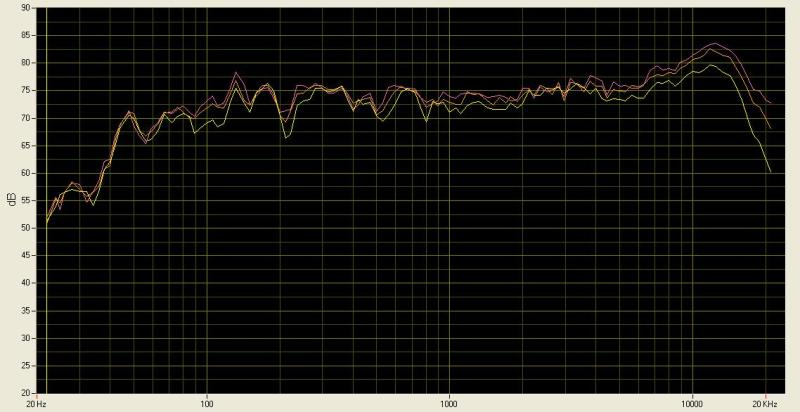

Aha, skjønner. Vel, jeg fant målinger av det jeg antar er høyttalerne dine.
On-axis, 15 grader og 30 grader off-axis;
Tror du kommer lengre med EQ enn noe annet.

Jeg er jo i prinsippet helt enig i det. Utfordringen her er som nevnt at høyttalerne blir stående svært nær sideveggene, og selv om vi snakker laftet tømmer, ikke gips, så blir dette likevel en liten utfordring, vel og merke når volumet skrus opp i området 85db.
Det sagt så forteller jo omtalen som @coolio linker til over, at denne høyttaleren muligens er litt heftig i diskanten når man drar på litt, samtidig som at mellomtonen er litt lukket e.l. Omtalen forteller i tillegg at man faktisk MÅ dra på litt for å få denne høyttaleren til å våkne, noe som er helt "spot on" ift egen opplevelse. Jeg opplever at omtalen på alle områder treffer bra med mine egne opplevelser. Dermed er trolig ikke denne høyttaleren helt ideell mht hvor, og på hvilken måte, den skal brukes.
