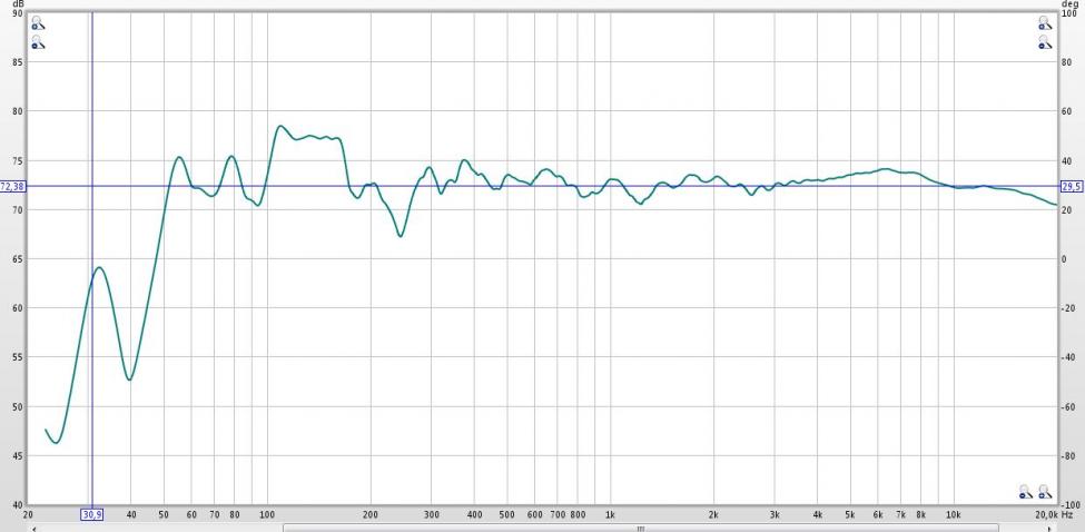

Så til men egen kjøpe høyttaler Audio Physic Virgo 2 (43000 kr en gang før år 2000) målt i midt eget rom midt i rommet 1 avstand
En DYI høyttaler mer komponenpris 5500 kr +mdf til kabinett. <10 000 kr.
