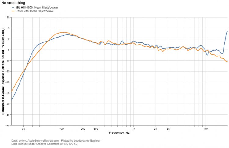

    Høyttalere som låter bra på lavt volum er forøvrig en interessant problemstilling. Jeg har mest tro på at frekvensresponsen er viktigst, men ser selvsagt poenget med større membranareal og effektivitet også.
    Revel fra Harman er et fint studie når det kommer til slike ting ettersom de aldri slipper en ny høyttaler på markedet før modellen slår samtlige av de nærmeste konkurrentene i flere dobbel-blind tester under kontrollerte forsøk. Slike lyttetester utføres nok ikke under ekstreme lydtrykk, så hvis man antar at det er utført under normale forhold, si 75 dB, så er det litt interessant å se på hva de har kommet fram til av fornuftig tuning for disse lydtrykkene.
    AudioScienceReview har testet Revel M16 i sin nye, fantastiske Klippel-maskin, så det er et godt utgangspunkt med tanke på kriteriet for at Revel skal slippe høyttaleren på markedet. Høyttaleren låt ekstremt bra i tester sine ører og målte slik;
    Revel M16 Standmount Bookshelf High-end Speaker CEA-20324 Spinorama Audio Measurements.jpg
    JBL er også under Harman-paraplyen og har den samme tilgangen til forskningen, test-fasilitetene og kompetansen som de har hos Revel. ASR testet nylig den nye JBL HDI 1600, som også låt ekstremt bra i tester sine ører. Den målte slik;

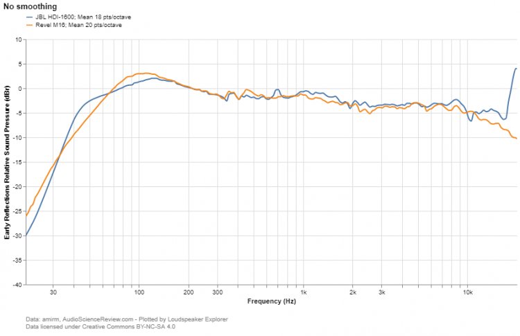

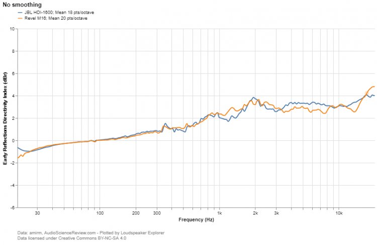

    Det interessante her handler egentlig om hva som er likt mellom disse to vidt forskjellige høyttalerne. Hvis vi sammenligner de kjapt og brutalt;

    Første-refleksjoner spl;
    Direktivitet;

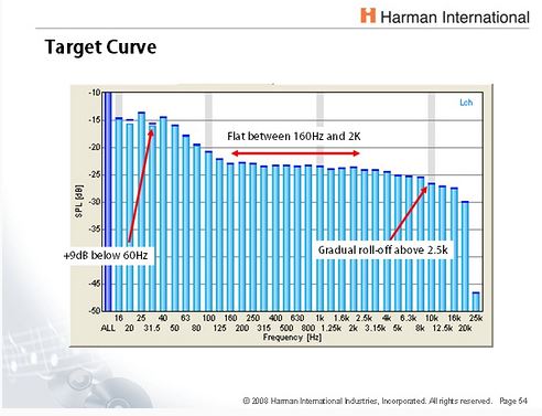

    Og sist, det viktigste, forventet in-room respons;
    Ifølge Floyd Toole vil nøytrale høyttalere med god off-axis respons ende opp i nærheten av en rom-respons (målt i lytteposisjon) som ligner det som senere ble kjent som "Harman-kurven". Den ser slik ut;
    Min hypotese er derfor at denne spesifikke tuningen av HDI 1600 og M16 er ekstremt nøye kalkulert basert på blinde lyttetester og kunnskap fra 50 år med forskning. Som små stativ-høyttalere uten dypbass og enorm kapasitet tror jeg at de har vurdert et forventet spl-nivå for folk flest og kompensert for det med litt ekstra guff i stigningen fra 300 hz til 100 hz (ca 4,5 dB).
    Vis vedlegget 580926
    Vis vedlegget 580927
    ON-AXIS;
    Vis vedlegget 580928
    Lyttevindu;
    Vis vedlegget 580929
    Vis vedlegget 580930
    Direktivitet;
    Vis vedlegget 580931
    Vis vedlegget 580932
    Vis vedlegget 580933
