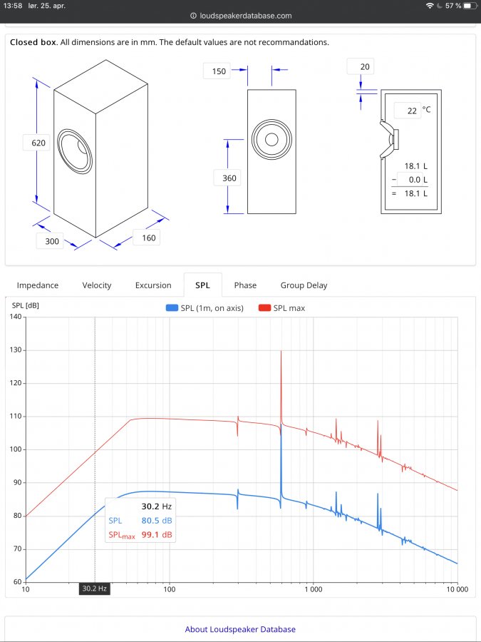

Ja SB Acoustics så kule ut. Og simulering av kasse slik jeg hadde tenkt ser vel ikke for ille ut?:)
Vis vedlegget 581721

Får man disse til å spille særlig dypt? Får en veldig bratt kurve fra 100hz i den kassen jeg tenker meg.
