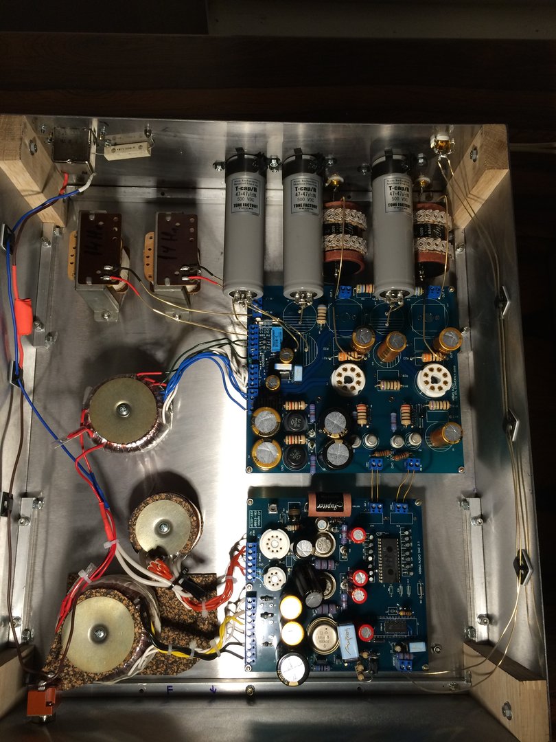

    Liker min R2R dac jeg og neste uke kommer det en klasse A rørforsterker og ett riaa-trinn som også er klasse A fylt med rør. Gleder meg til å fylle stua med støy, farging og varme😄

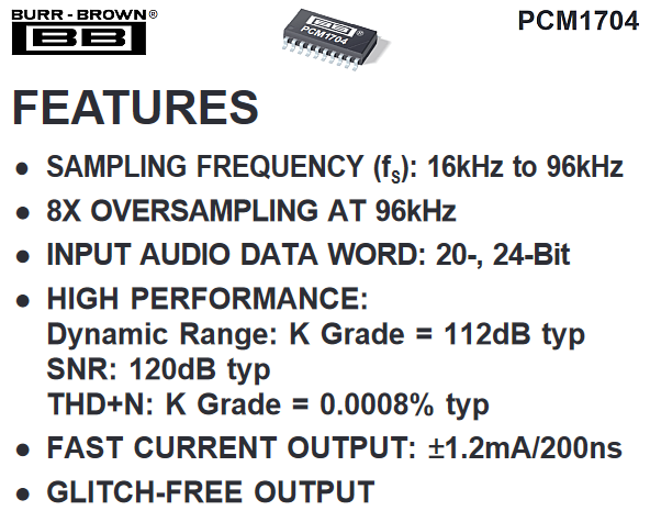

    Om man nyttegjør interne filtre i DAC chip'n kan man vel si at dette området har hatt en posetiv utvikling med flere filtre tilgjengelig. Samt bedre oppløsning med høyere intern bitdybde og hastighet i chip'ene. F.eks. jobber AK4499 intert med 32-bit filtre. Og nyere chip's tar høyere native sample rate som gjør at man i design med DSP eller FPGA kan sende høyoppløsing data til DAC chip direkte.
    R2R chip var vanskelig å få prisen ned på. Jeg tror de slet med relativ høy feilrate og chippene som kom gjennom nåløyet hadde flere graderinger hvor man betalte dyrt for de få som ble regnet som lineær. I dag med diskrete R2R er nok del av sjarmen nettopp at de ikke er lineære. Og faktum at man med R2R egentlig "lytter" på to motstader koblet til en stabil strømkilde gjør at audiofile gjerne velger å se på denne type DAC som mer analog i sitt design.
    Her hjemme er det 8 stk Burr-Brown PCM1704 anno 2004 i fult ballansert design med parallkoblete chips i forsøk på å bedre linearitet som står som primær DAC. Men sammenligner man grunndata med nyere AKM kan en spørre seg hva man kan lese fra et dataark da gamlingene spiller rett så ørevennlig.
