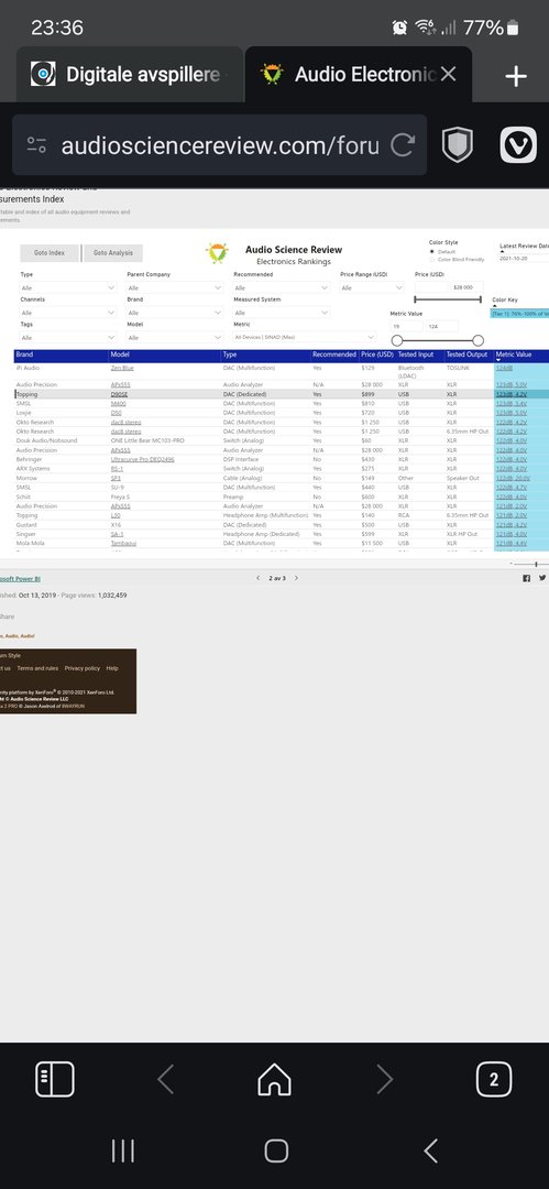

    Molaen du har er jo ganske høyt oppe på toppen av listen av "målemonstre" fra før.
    Det er noen få på listen med bedre målinger, noen av de koster ikke veldig mye.
