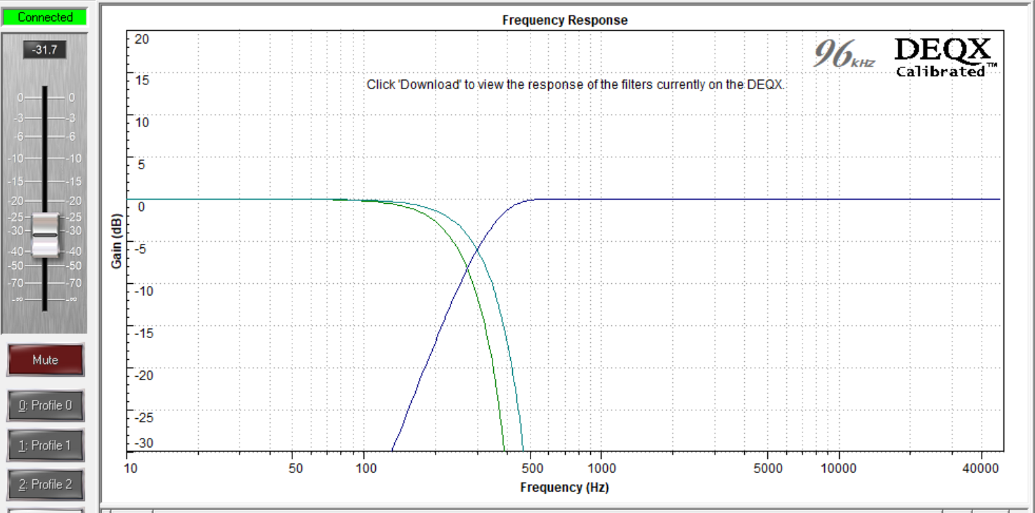

    Har du samme frekvensgang i de to filtrene?
    Ja nesten (ut av fase summerer ikke absolutt likt), det er viktig å merke seg at dette ikke er en implementasjon hvor jeg lineariserer summen (time-aligned, ganske vanlig på aktive ht). Jeg lineariserer i stedet hver driver individuelt slik at de er i fase med hverandre hele frekvensforløpet, altså både time-aligned & in-phase. Min opplevelse av dette:
    Crossover 2 khz: Subtilt litt bedre, lyden litt mer frigjort fra HT
    Crossover 250 hz: Mer tydelig forskjell - mer trøkk i mellombassen, blir mer soft med IIR
    Er dette veldig viktige greier, nei det må hver enkelt avgjøre i sitt oppsett, men det gir målt forbedring av stepresepons. Og siden vi driver med hifi så ser jeg ingen grunn til ikke å gjøre det riktig også i tidsdomenet hvis dette er mulig (og det er det jo). Det snakkes om forbedring av THD fra 0.001 til 0.0001, så hvorfor ikke også unngå problemer med lineære filtre og ringing fra brickwall filtre også?
    Edit: jeg bruker bratte 48 db/okt filtre, mine resultet er derfor kun relevante for dette filteret i mitt oppsett. Frekvensgang IIR vs FIR blir ikke helt identisk men temmelig siden filtrene er meget bratte.

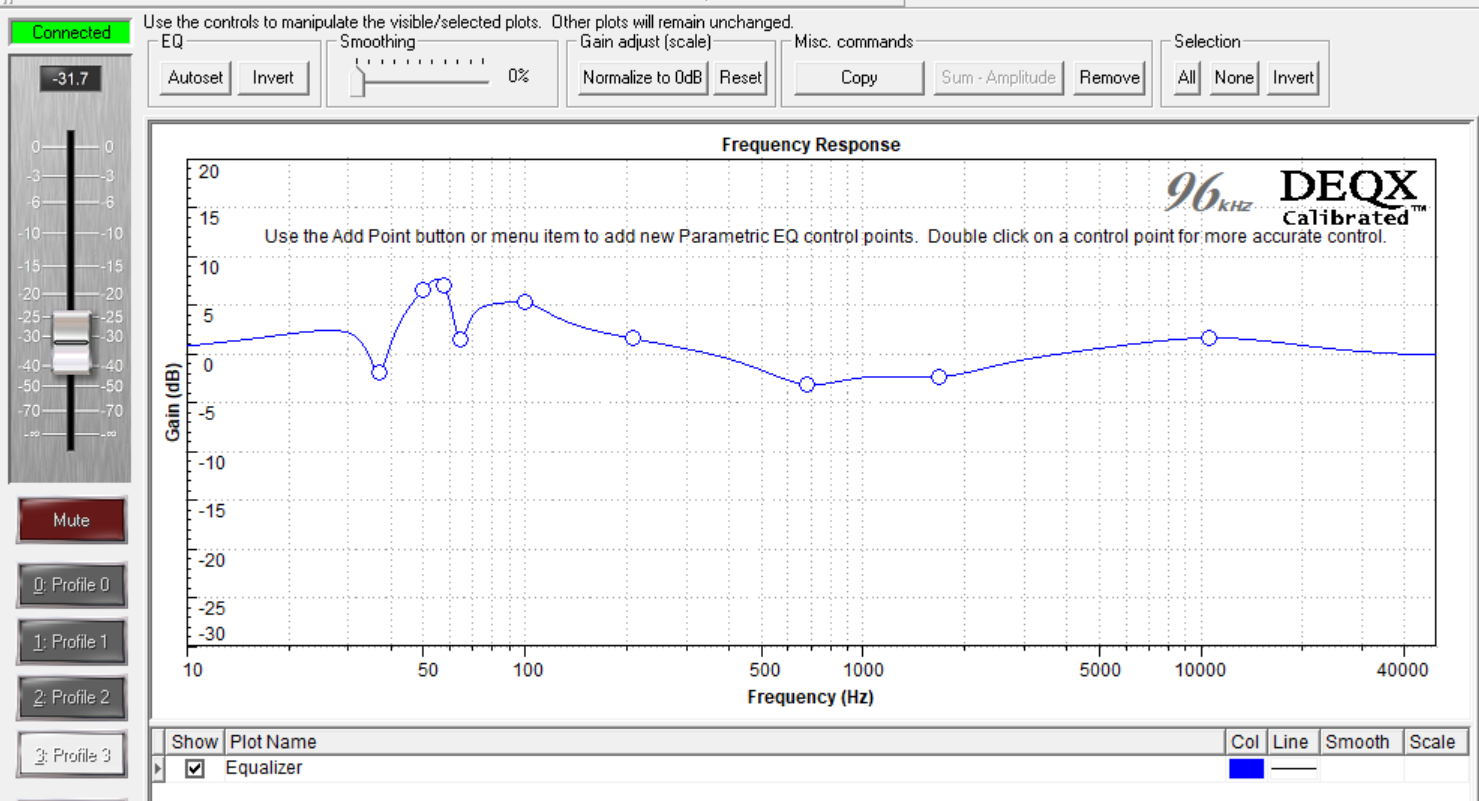

    Ja, jo, det er omtrent hva jeg gjør også. Foreløpig er høyttalerne hybrider med tre effektforsterkere på seks elementer. To kanaler brukes til kardioidebassen, så hele toppen med fire elementer må dele en forsterkerkanal. Der er det en kaskade av passive førsteordens filtre og et bratt faselineært FIR-filter mellom topp og kardioide. DEQX tror det ene kardioideelementet er en sub, men vet ikke om den sub'en som faktisk står ved siden av.
    Rekonstruksjonsfilteret er minimum fase, forresten. Det gir en viss avrulling i øverste oktav, men det er ikke noe problem når den også er en del av høyttalerkorreksjonen i frekvens og fase + mulighet for eq etter smak & behag. I en DAC uten eq eller korreksjon ville jeg ment at dette er for stort avvik.
    Eq-profilen kutter også en del i mellomtonen, siden overlappet mellom de nokså effektive elementene der (~100 dB/W) gir en god del energi i diverse retninger. Det er ikke helt enkelt å korrigere det automatisk. Alle førsteordensfiltrene gir ganske frisk lobing vertikalt. Det måtte tas på øremål til slutt.

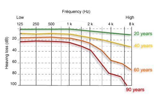

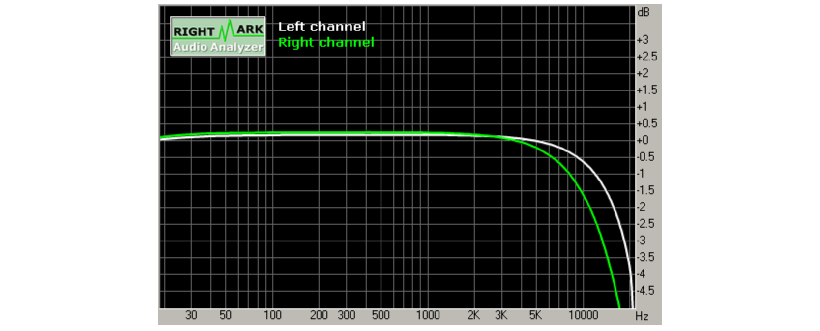

    Siden tråden er langt på viddene…
    Skjønner godt at en del ikke kan stole på egne evner og må støtte seg på tekniske data. De mest bastante er som regel godt voksne 😂
    (Bilde lånt fra mr. Clorins tråd)

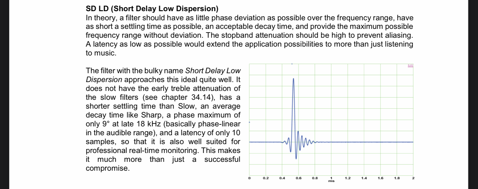

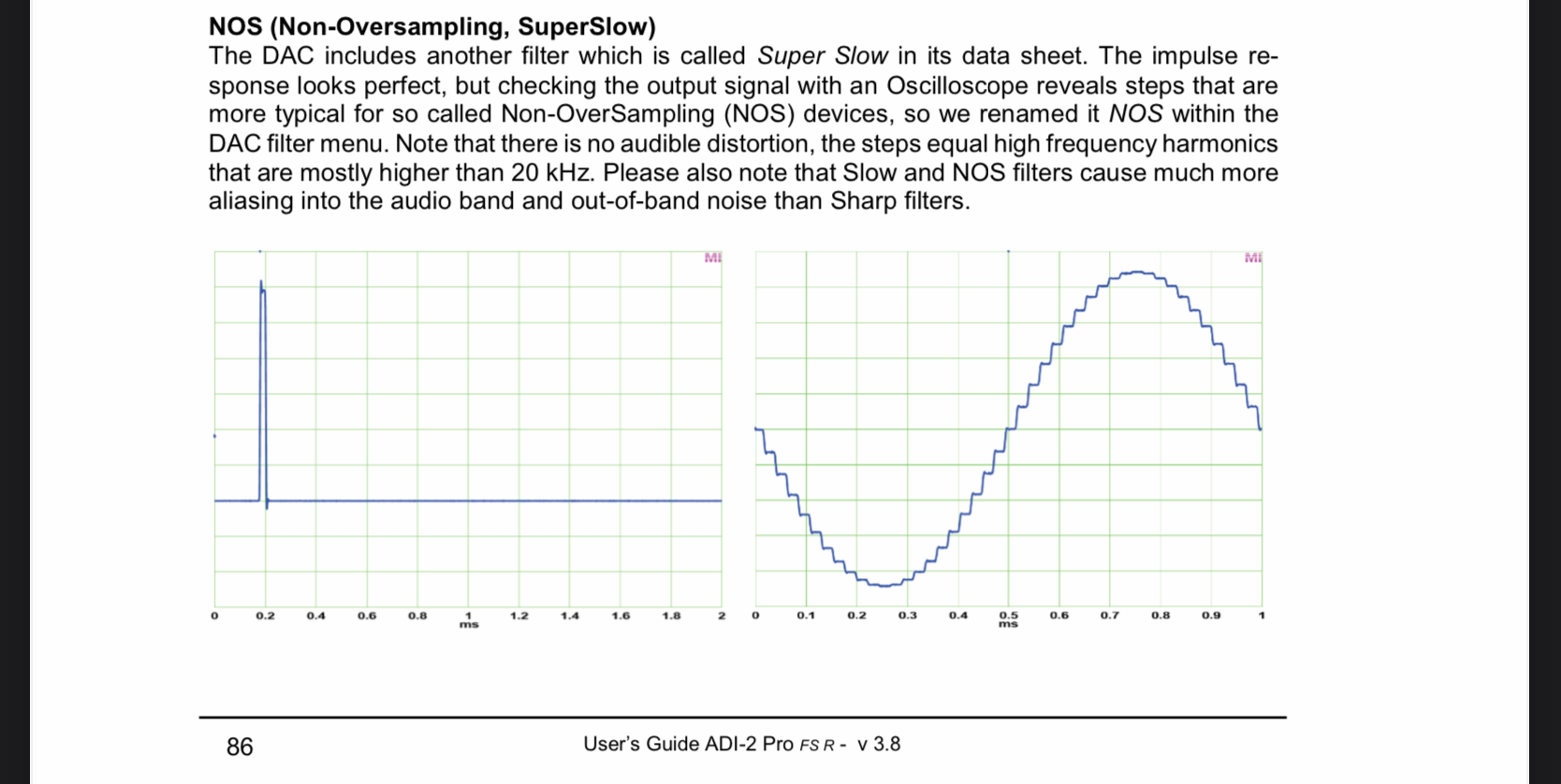

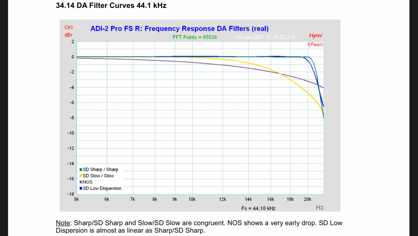

    39.480
    41.196
    Den der er egentlig litt interessant, siden avviket i frekvensgang som følger med NOS-DAC’er er en avrulling i toppen, omtrent som å bli ti år eldre. En NOS DAC får en sin(x)/x frekvensrespons. Det er teoretisk ned 3,16 dB ved 20 kHz ved 44,1 kHz sample rate. Det kan man selvsagt løse ved å legge inn tilsvarende motsatt eq i den analoge utgangen, men da har man bare flyttet filterresponsen dit i stedet.
    Eksempel:
    Annet eksempel, rekonstruksjonsfiltrene i min RME ADI-2 Pro FS:
    Det rekonstruksjonsfilteret jeg bruker i RME’en hos meg:
    Apropos åpningsinnlegget: Forsøk gjerne å gjøre det der i en 30 år gammel DAC, samtidig med at all jitter fra signalkilden forsvinner sporløst. Noe har faktisk hendt på de årene.
    Jeg er grunnleggende skeptisk til alle «låter bedre»-dingser som egentlig bare tilsvarer en liten justering av volum- eller tonekontroll. Det greier jeg helt fint selv, takk. Og ja, jeg kan fortsatt høre at NOS-filteret låter litt mer ullent i toppen enn de andre.
    na_X
    04.09.2013
    5.046
    4.543
    Vis vedlegget 1006884
    Også har man høreapparat innblandet der i tillegg, som kanskje forsterker noen områder der i toppen sterkere enn det var i 20-årene også driver de og leter etter feil og artifakter i diskantene.. Mer bastant jo eldre man blir/dårligere hørsel man får, tydeligvis hører man også størst forskjell på ting med alderen også og fokuserer mer på de små ubetydelige ting enn å klare å se det større/hele bildet. Er det for å overbevise alle andre eller en selv?
    KJ
    10.10.2004
    11.401
    4.859
    Eksempel:
    Vis vedlegget 1006885
    Vis vedlegget 1006891
    Vis vedlegget 1006889
    Vis vedlegget 1006892
    De som er bekymret for ringingen i impulsresponsen kan kanksje også bruke en halv kalori på å fundere over hvilken frekvens den ringingen har? De potensielt hørbare konsekvensene av aliasing skal heller ikke underslås.
