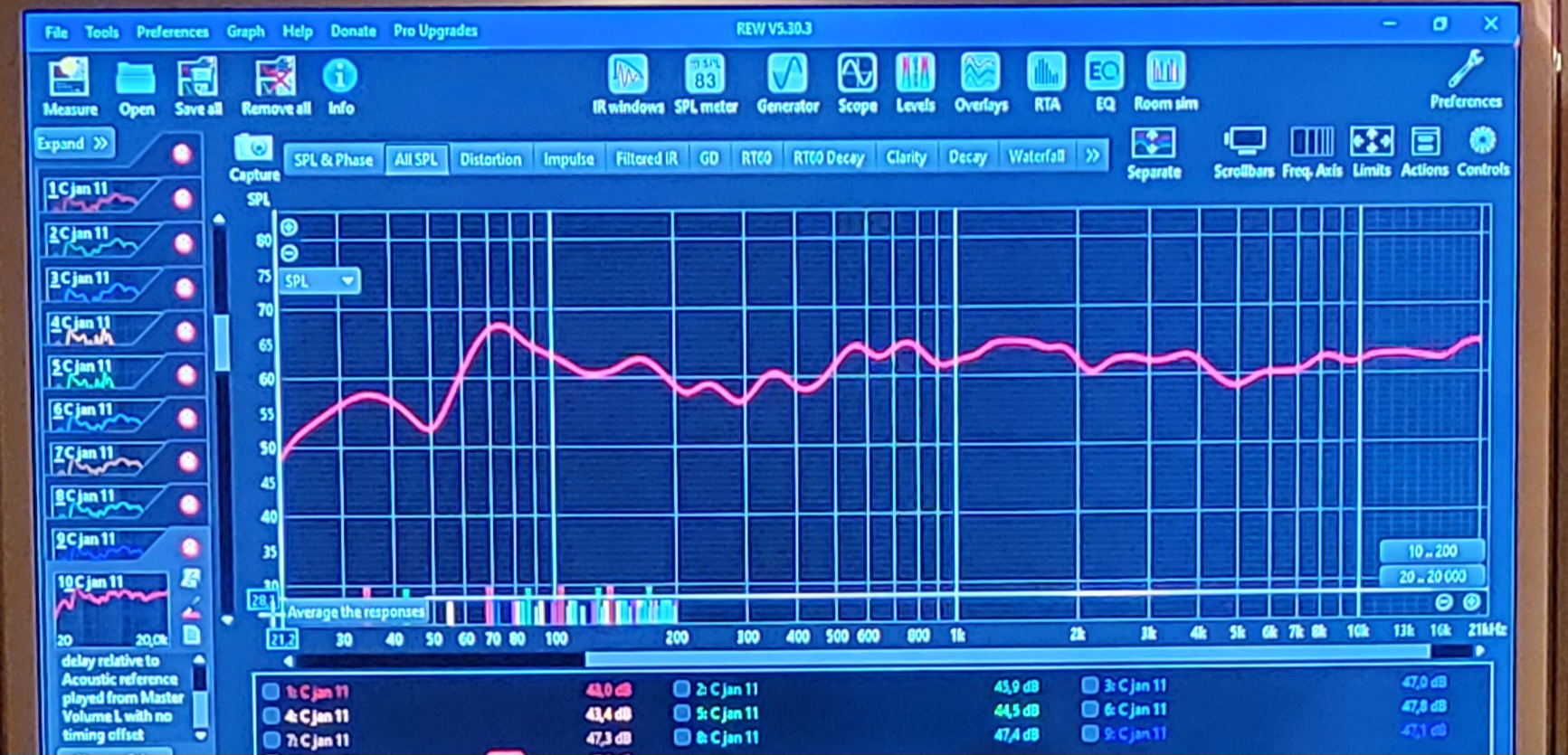

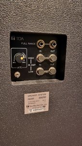

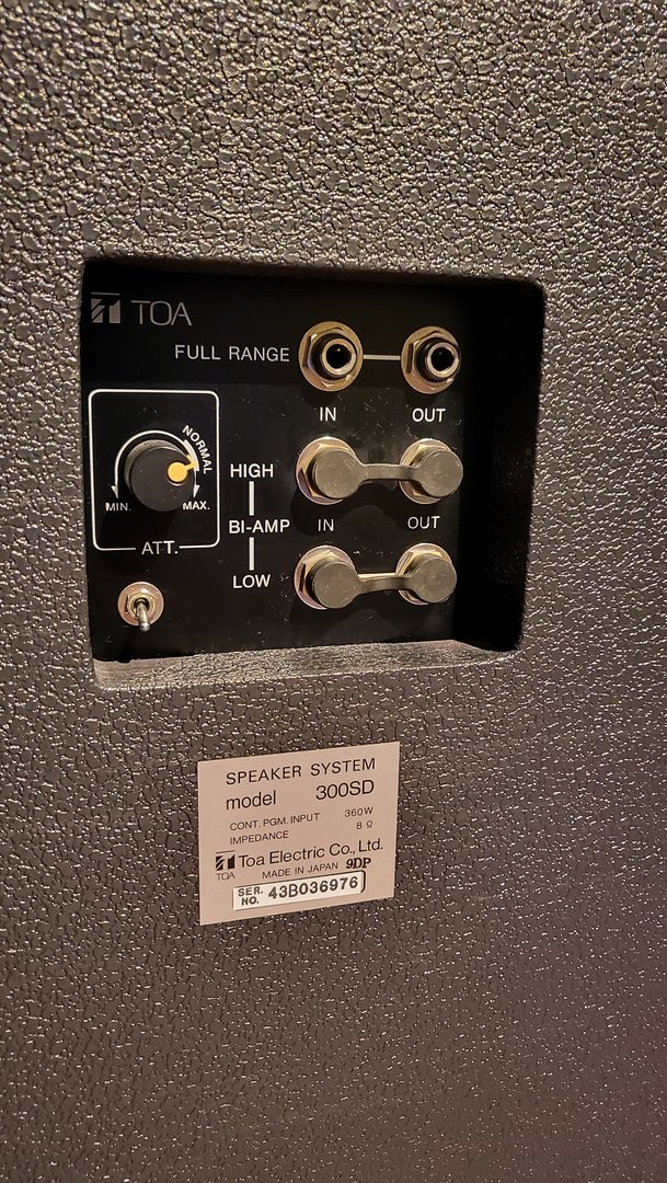

Driver å tester ut kandidater til senter i den nye kinoen. For morro skyld fikk jeg tak i en TOA 300SD på testbenken. Dette er 100% PA og normal sett ikke type utstyr som jeg ser på i det hele tatt.
MEN resultatet etter lytting og måling ble stikk motsatt av forventet med topp resultater 🤔.
Så hvorfor er det så bra lyd et slik type høyttaler som er så utstøtt fra HiFi miljøet?? Noen tips til tester som kan bringe den ned til jorden?? Bildene viser måling med og uten sub (80hz deling).

Dette med PA, - og studio monitorer også, er vel at de gjerne har en annen spredning av lyden enn hjemmetalere.
PA er jo f.eks tunet for å kaste kort, langt, bredt, vidt, smalt, horisontalt, vertikalt,- ettersom. Og er ikke alltid «full range» i frekvens. Hvor er din måle mic plassert da? Passer talerens karakteristikk med lytteavstand så er vel alt vel, om den høres bra ut ellers.
Har ikke mye erfaring med PA i eget bruk, men litt med studio monitorer, som kan lyde flott til HiFi om du sitter nær til mid-field, men kommer du utenfor dette så blir mye feil ift sweet spot/spredning, eller annet man gjerne ønsker av en hjemmetaler. I mitt eget lille rom og lytteavstand er typisk mid-field monitor suverent i lytteposisjon, men kommer du lenger bak og kanskje ut på sidene så funker det ikke. Slik blir det vel for PA også.

Måle mic er plassert i lytteposisjon i sofa som står inntil bakvegg. Senter er plassert ca 1m fra frontvegg. Høyttalerens direktivitet er 40 grader vertikal og 90 grader horisontalt. Bra tips, viktig å tilte den oppover. Den har helt klart begrensinger i dyp bass, selv med 12" element. Løses lett ved å dele på 80 hz som forøvrig man må gjøre med absolutt alle andre senterhøyttalere.

Den høyttaleren er jo ment som mellomtone i et oppsett. -Den ruller av på 60 Hz, så er nok ment å ha påfyll av bass i et komplett oppsett.
Som LCR så er den sikkert helt konge.
