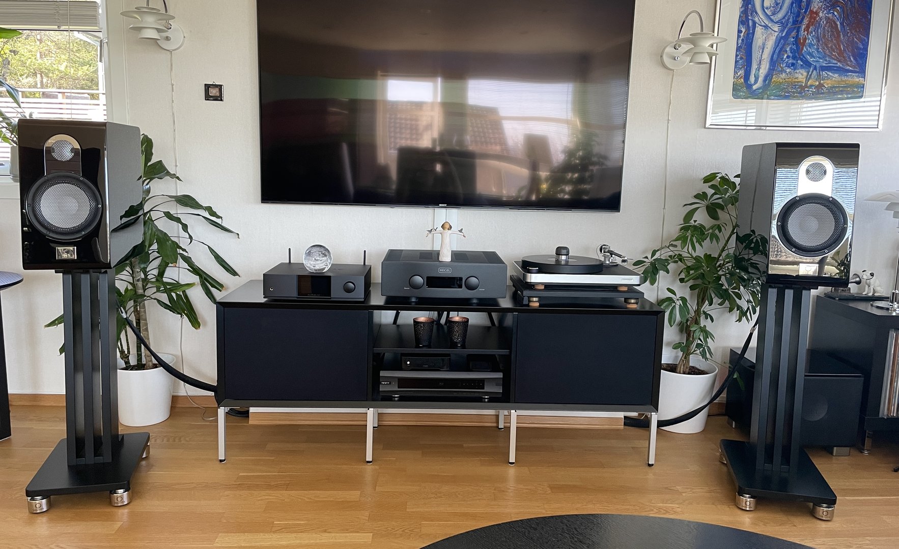

    Jeg fikk i går en ny lydopplevelse med Hegel H390.
    Jeg koblet en Auralic Altair G2.1 streamer/dac/preamp på XLR inn på H390. (Altair G2.1 koster jo nå litt mer enn Hegel H390 ). Streamer fra ROON og fy søren for en fantastisk lyd jeg får i stua ! Kjempestort, 3D lydbilde med detaljer på plass uten at det låter analytisk og en enorm autoritet nedover i frekvensene. Dette viser hva analog delen i H390 er kapabel til. Den innebygde dac'en i H390 låter bra men dette tok lyden opp på et nytt nivå. Også CD drivverket med coax ut låt merkbart bedre i Altair G2.1 dac, XLR ut, enn direkt via dac'en i H390. Høyttalere i bruk er Marten Parker Duo. Jeg tenkte kanskje å bytte H390 til et reint slutt trinn og også bruke den glimrende preamp delen/volumkontrollen i Altair G2.1, men dette haster ikke og Hegel H390 blir nok stående en stund til
    Dharmabum
    05.03.2010
    1.392
    1.797
    Vis vedlegget 913568 .
    Analogdelen i Hegel er god! Har sagt det før og jeg sier det igjen-Jeg likte H390 med ekstern dac( Gustard X26 Pro) bedre enn H590 med innebygd dac-Med god margin!
    Du kan inde i opsætningsmenuen på din Hegel konfigurere alle indgange til at være “direkt in” - altså udenom pre-delen og direkte ind i power trinet. Således også XLR indgangen.
    På denne lette og elegante måde kan du afgøre, om du liker pre delen i din Auralic bedre end pre delen i Hegel.
    Du kan således vælge at bruge din Hegel som slut trin på XLR indgangen, men som normal integreret forstærker på de øvrige analoge indgange - hvis det ønskes.
