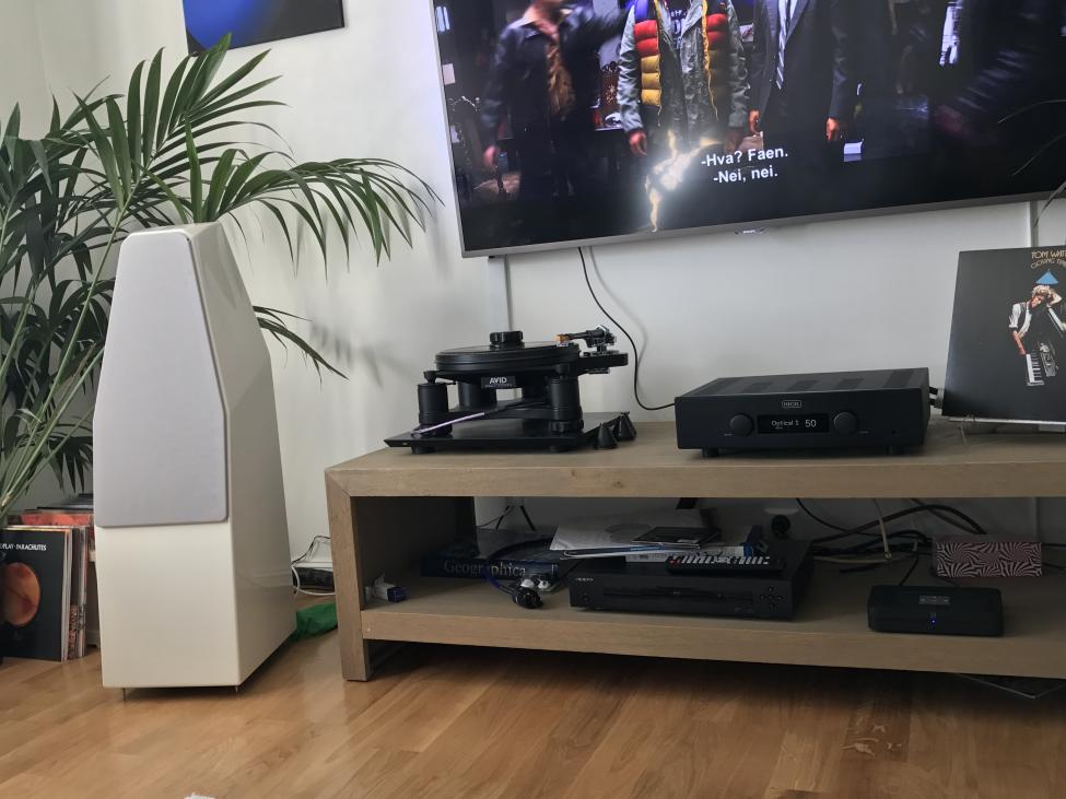

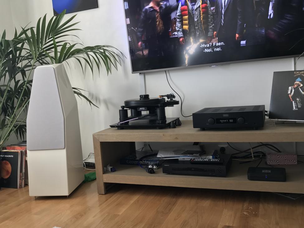

    Hvordan synes du den fungerer kontra AirPlay?
    Jeg testet en node2 hjemme på Anthem STR, og den leverte jeg tilbake. Kjøpte en Intel nuc istede. Mange er strålende fornøyd med Node2 virker det som, men jeg fikk det ikke til å svinge:) Var en kollaps i lydbilde nærmest, kontra PC og USB.
    Skal ærlig innrømme at jeg ikke har testet Airplay enda. Men hvis det jeg hører nå er en kollaps skjønner jeg ingenting. :rolleyes:

    Åja! Blir spennende å høre hva du synes hvis du får testet det:)
    Nei, hva som skjedde her med Node2 skjønner ikke jeg..
    Flotte høyttalere du har:rolleyes:
