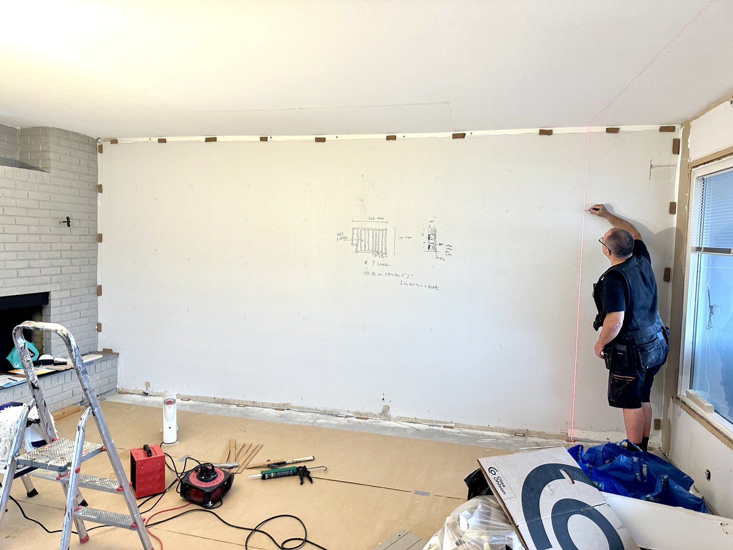

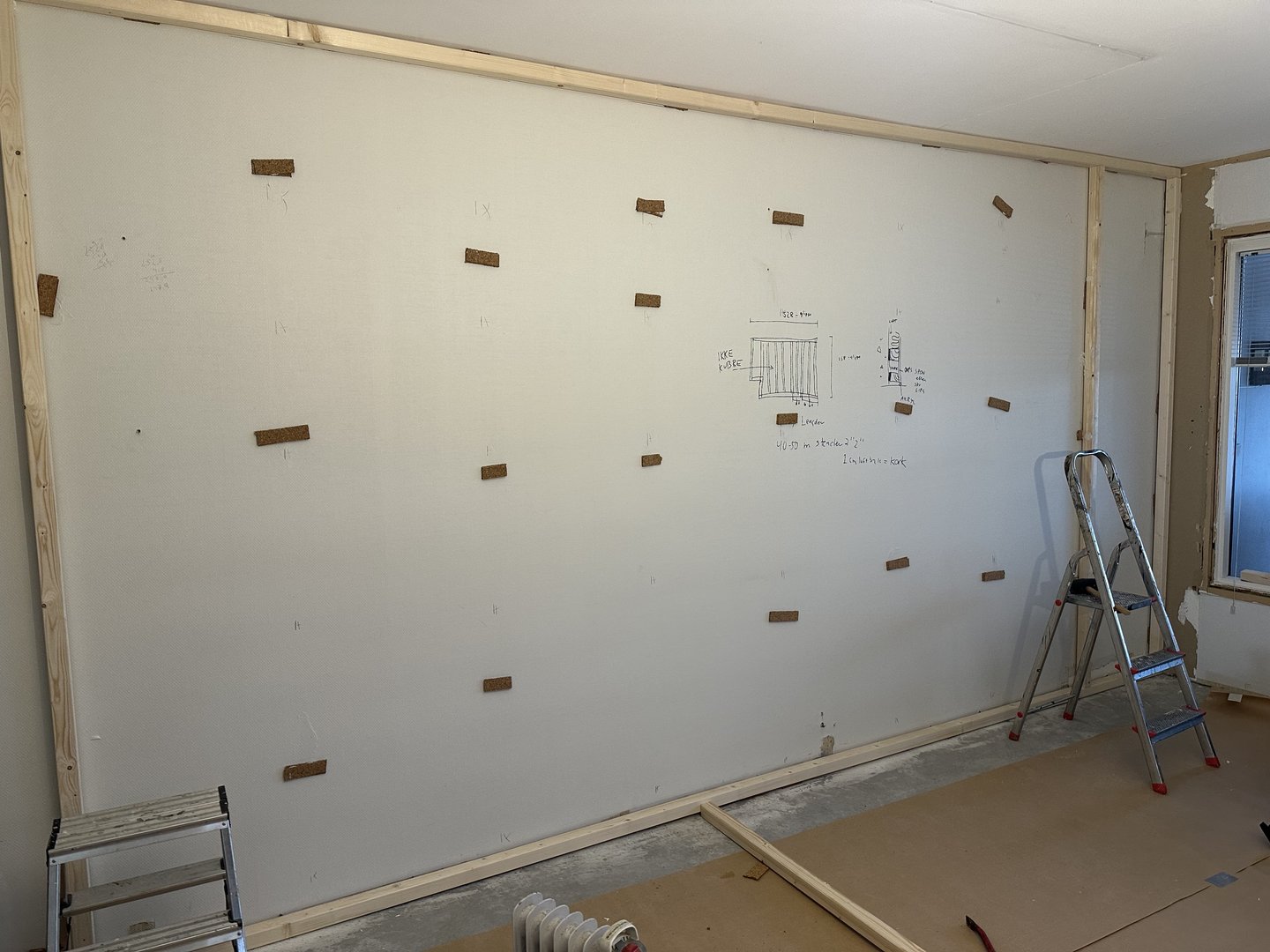

    11.635

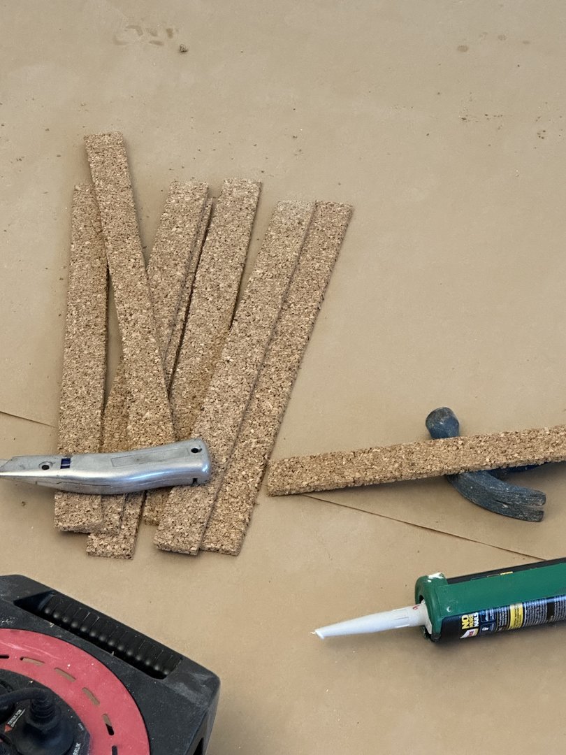

    Kork 6 mm
    Ett lag mot sider, gulv og tak
    To lag på veggen mot naboen
    Også skal de fuges med akryl i alle sprekker og kanter
    Da vil ramma være tett og fin og ikke ha noen trinnlydskontakt med betongen i gulv, tak eller vegger

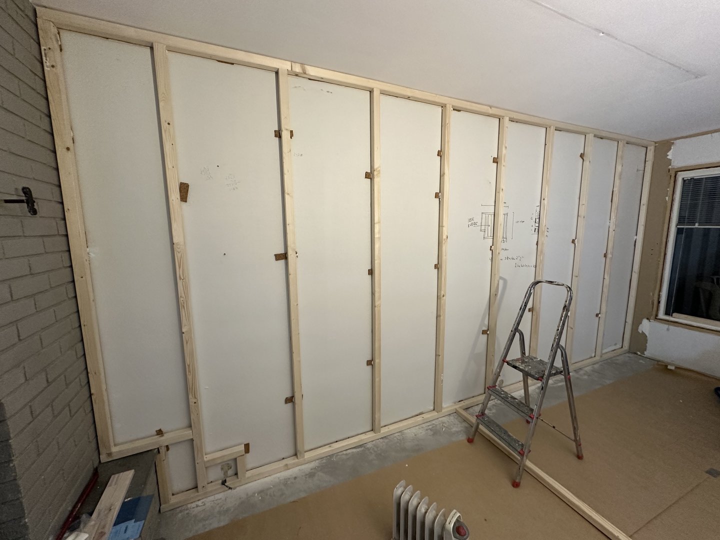

    Nå er ikke jeg noen stor autoritet på dette. Men om jeg skal være så slem å kritisere flinke arbeidsfolk så tror jeg veggen din blir for stiv til at du får særlig bassdemping i ditt eget rom, og heller ikke mot naboen. Ved høyere frekvenser over 300Hz blir nok veggen en effektiv lyddemper mot nabo.
    Jeg ville i hvert fall droppet alle korkbitene langs stenderne. Da får panalene mye bedre mulighet til å flekse i vertikalretningen sammen med stenderen.
    Selv om det er kork så er ikke det mykt nok, og panelene er dermed direkte koblet til veggen bak. Lave frekvenser klarer å sette panelene i bevegelse og dermed virker ikke bassfellene. Eventuell lavfrekvent bevegelse blir også overført via korken til veggen bak slik at lyddempingen mot naboen heller ikke virker.
    Skulle du hatt fester som virker ved lave frekvenser mått du gått for lydbøyler.
    Jeg ville også fjernet et par stendere slik at du kjører 120cm bredde i stedet. Eventuelt også varierende bredde for å dekke et større frekvensområde.
    Beklager å være så negativ. :oops:

    Deler Armand sine reservasjoner her. Minnes jeg leste at du tenkte å ha variasjon i avstander og størrelse på elementene i "bassfella"?
    Uten kobling til bakveggen får du nok en viss effekt av veggflatene som en membranabsorbent eller hva det nå heter.

    Det er nabo som er 1 pri og da har jeg fulgt boka med avkoblet vegg og isolasjon med 1 cm luft. Der var vel også innspillet å bruke kork bak stenderne i en instruksjon.
    Jeg skjønner poenget med å flekse i bassen så jeg tar stemjernet og dunker ut korkene (som har lim på seg 🙄 bak stenderne 👍
    Skal bruke wall to paint plater som er 260x60 og da må jeg beholde c/c 60. Dette var av bærehensyn. Vi fikk trolig ikke 270x120 plater opp trappeoppgangen og kran var uaktuelt.

    Jeg tenker jeg fjerner 2/3 av 2»2 stenderne og bytter ut med 23x48 som fjærer mer??

    Kork 6 mm
    Vis vedlegget 1055021 Vis vedlegget 1055022 Vis vedlegget 1055023 Vis vedlegget 1055024
    Slike skulle du ha brukt mot naboen, de stopper lyd mot nabo.
    Håper du ikke tar det som å være negativ, kun i god mening.
    De stopper bassvibrasjoner.

    Litt seint
    Det blir bra uansett
    Flere fagfolk er involvert
    veggen er frakobla med kork
    Ramma er fuget med 12-14 patroner akryl
    Fronten blir kledd med Walls to paint med ytterligere thermo Acoustic tapet på
    Stenderne fjærer og er ikke kubbet
    Har limt på parkettunderlag mot betongen i fall infected mushrom får hele veggen til å smelle i bakvegg 😂😂😂
    Også blir det Rockwool eller glava 5 cm med 1 cm luft
    jeg har en fortsatt mulighet til å kle med kryssfiner eller spon da veggen skal kles til fredag?

    Nå som jeg har fuget med akryl sideveis kan jeg jo spikke ut korken mot veggen til naboen? Vil det bidra noe?
    Også lurer jeg på om jeg skal fjerne to stendere for å få et par store felter?
    Også lurer jeg på om det ikke er noe vits i å lure på så mye 🙄🤭
    Armand
    13.08.2005
    3.293
    8.277
    Kongsberg
    Jeg ville ha fjernet et par stendere hvis det var min stue. Du får mer effekt ved lave frekvenser, og det trenger du i et såpass stort rom.
    Hvis jeg husker rett så mener jeg at isolasjonen du legger inn reduserer systemets Q-faktor. Med andre ord så vil bassfellen virke over et større område rundt tungsfrekvens, men ha mindre maksimal effekt ved tuningen. Det passer i så fall bra hos deg siden du ikke har eksakte målinger av problemfrekvensene.
    Jeg liker tanken din om å legge på parkettunderlag på betongen. Men jeg tviler sterkt på at det er helsmessig å oppholde seg i rommet hvis infected mushrom spilles så høyt at en flere kilo tung vegg flyttes mange millimeter :D
