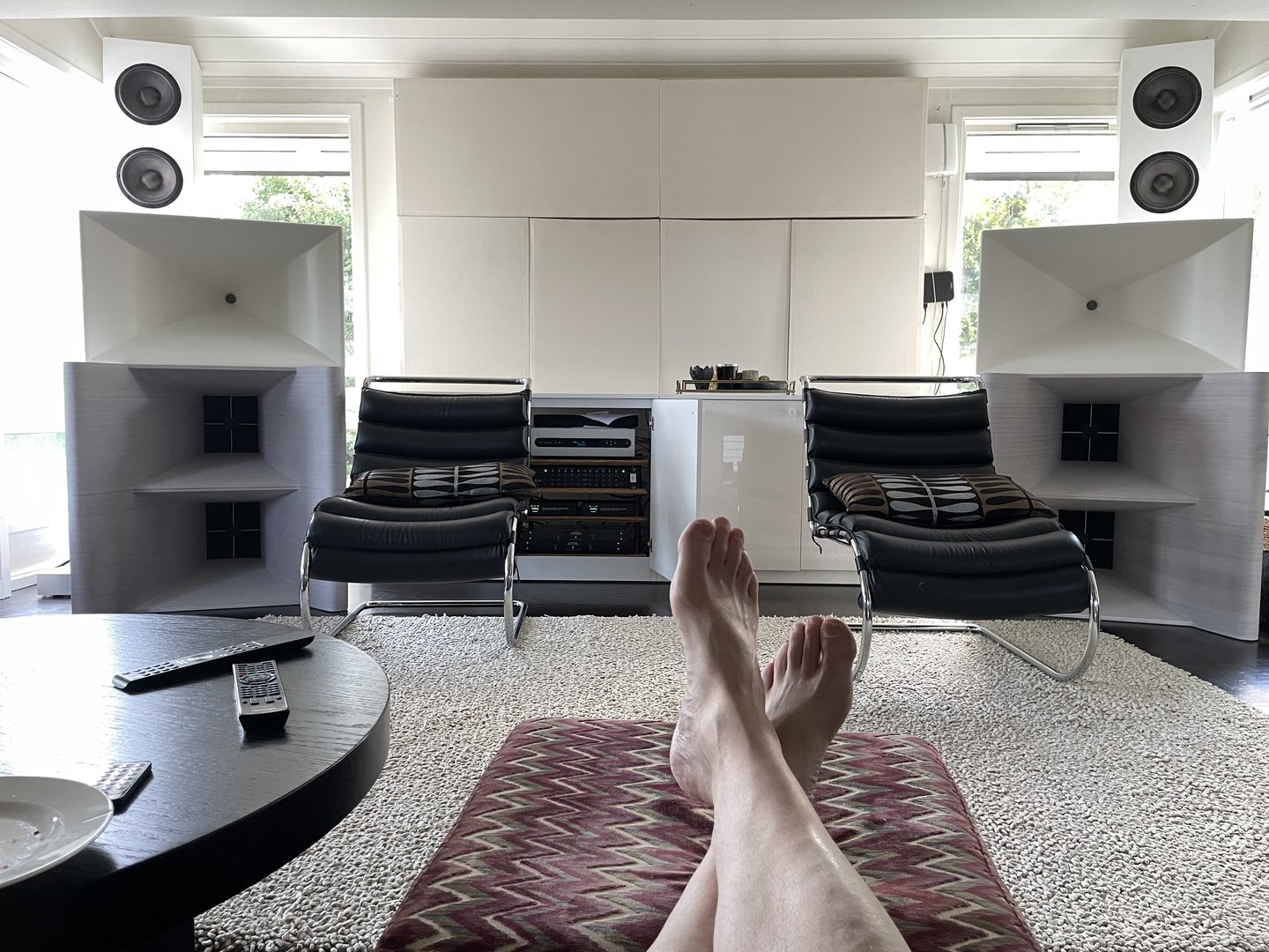

    OK, etter at det har blitt postet så mye matnyttig i denne tråden, får jeg bidra litt jeg også.
    Et tweak som er tilnærmet gratis, og som gir en klar forbedring i lyden, i hvertfall for de som har bærende gulvkonstruksjon og uavhengig av om gulvbelegget flyter eller ikke: Plasser beina på en puff!
    Her er det altså ikke gulvbelegget som flyter, men lytteren. Kroppen «flyter» i sofaens skumgummi-puter og beina «flyter» når de løftes opp fra gulvet.
    Resultatet er tørrere og mer definert dypbass. (For de av oss som har fullrange anlegg, da).
    Vis vedlegget 1060692
    Der er du god ! 👍😅
