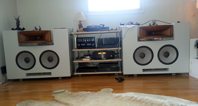

    Etter å ha svingt loddebolten litt frem og tilbake så er det ikke stort annet å si.
    Klasse A transer i bassen får mcintoshen til å fremstå som en liten pusekatt.
    Det er fremdeles litt for mye av det gode.
    Vis vedlegget 177779
    feeeet anlegg!

    det er jo det jeg holder på med jo!
    Nå er det atter en gang 104db.
    Men når biter fra LMC kommer på plass så tror jeg at jeg må opp på 105 pga mer output i bassen.
    Nei nå holder jeg på med delefilter mellom mellomtone og diskant. Skaffet meg multimeter som gjør jobben greit der slik at jeg får viklet ned spolene. Skal teste ut brattere filter mellom 1710 og 7550.
    Gruer meg litt til å gå ut i garasjen for å borre hull i et emne til å feste dette på.

    Etter tur på Drøbak så kom jeg hjem med en dings jeg tror på. Loddebolten er bært opp, nye filtre til mellomtone og diskant ferdig. Så i morgen blir det på nytt forsøk på biamping, og med LMC's filter så er jeg rimelig overbevist om at jeg kommer et steg lenger eller to. Gleder meg fælt nå... Må bare se om jeg kan finne et par kabler mellom filter og den ene ampen.

    jaja - etter en hektisk natt på jobb så fikk jeg nå endelig et pusterom sånn i 9 tiden og nå er filteret på plass.
    Det speller, men fikk ikke gjort meg helt ferdig da jeg må jo jobbe litt innimellom slagene.

    etter en rask lytt så konstanterer jeg herved at XTZ har INGENTING å gjøre i oppsettet mitt. Den holder ikke mål og er ullen og kjip. Den som synger høres ut som å ha puttet et 20talls tamponger i kjeften og instrumentene låter som at man skulle spille under vann. Koblet opp Swizz Physics og vips så var det kvantesprang i riktig retning.
    Heldigvis er alt dette bare pauseunderholdning, men er rimelig klar om noen har en transeamp, helst klasse A som ønsker å hospitere forgården.:rolleyes:

    etter noen timer - vel en god del med Swizz Physics til å kontrollere bass så kan jeg ikke si annet at dette låter grisebra.
    Koblet opp XTZ igjen og det ble opplagt hva som er galt med denne ampen. Den har for mye power i bunn og balansen blir helt galt. Dette slører til mellomtonen i krysningspunktet mellom TAD og ALE. Slikt kan man selvsagt ikke leve med, og det trenger jeg heldigvis ikke heller.
    Vil tro at XTZ funker bælbra til klipsch lascala bla, som trenger en kvikk amp med masse power. Der er det heller ikke en ulempe at den er basstung. Et akademisk spørsmål for meg da jeg aldri skal ha lascala selvsagt. For se hvordan den arter seg på Impulse H6 klonene som jeg skal bygge til broderen. Kan jo matche der også
