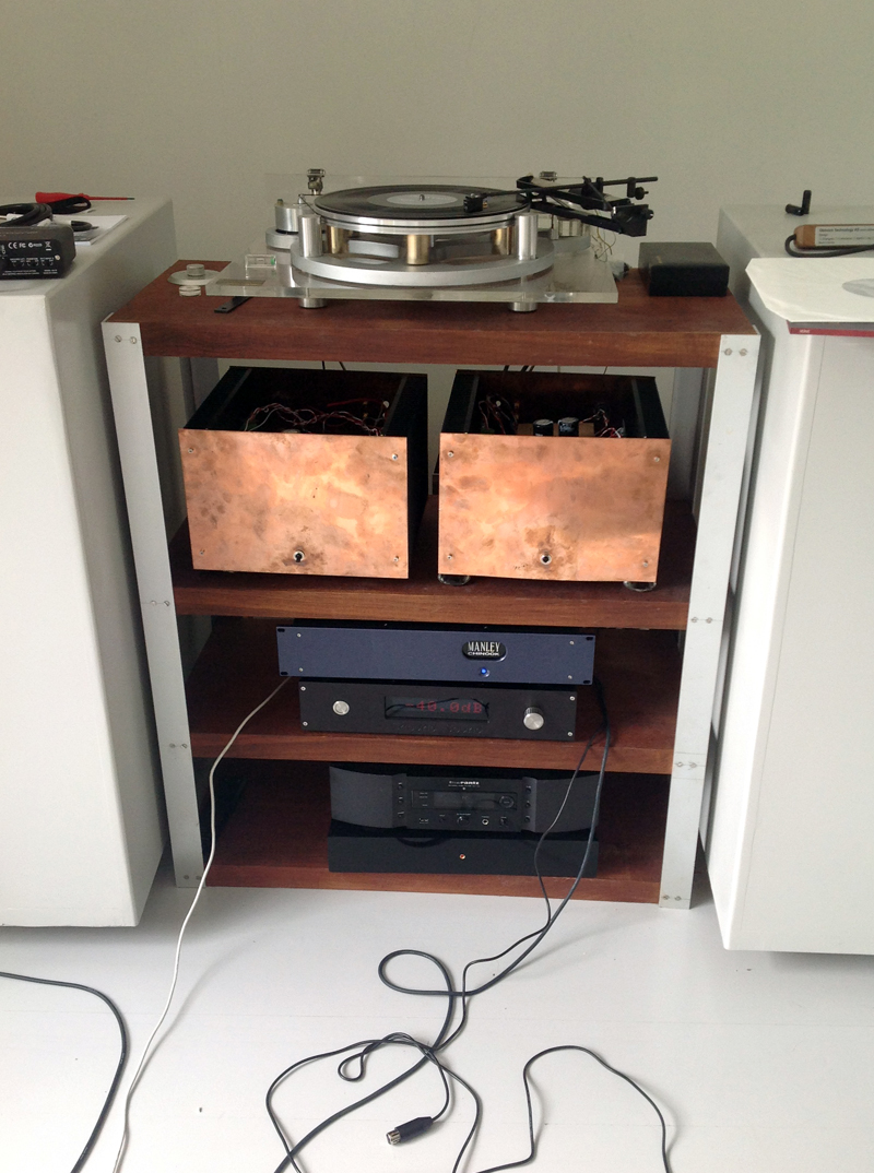

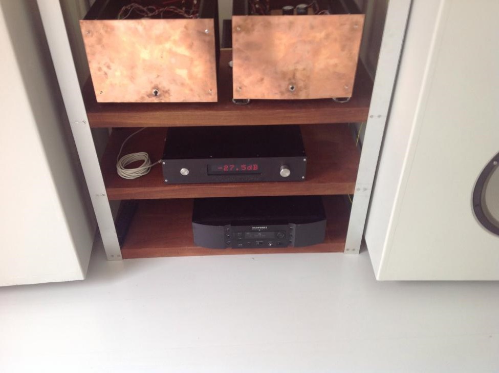

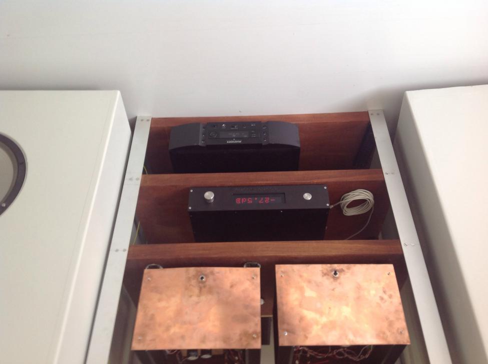

    Ny tidsalder. Ear 912 solgt.
    inn med groundsound
    Ipad bilde så da havner det litt på tverke.
    et par ekstra forsterkere måtte også på plass. Brukt 5 uker på å bygge disse, ikke lett med en arm stripset fast i fatle, men har jo hatt god tid da.
    Er jo klinisk blank på målinger så Robert fra Groundsound var nesten i området, nemlig på ferie i sverige, så da tok han like gjerne turen for å få ting til å spille. Langt fra i mål, men første steg for meg var å få lyd, dernest å komme videre.
    tror dette kan bli bra på sikt jeg.

    har du et bilde oppi de nye monoblokkene?
    hva skiller de fra de andre bortsett fra utseendet?

    De nye er nok standard f5 stereoforsterkere til mellomtone og diskant, gjort så enkelt som mulig. Trenger ikke mer en 25watt, selv om jeg burde lagt inn litt mer gain. Planen er å få på plass et par jensen trafoer på sikt når jeg er i full drift.

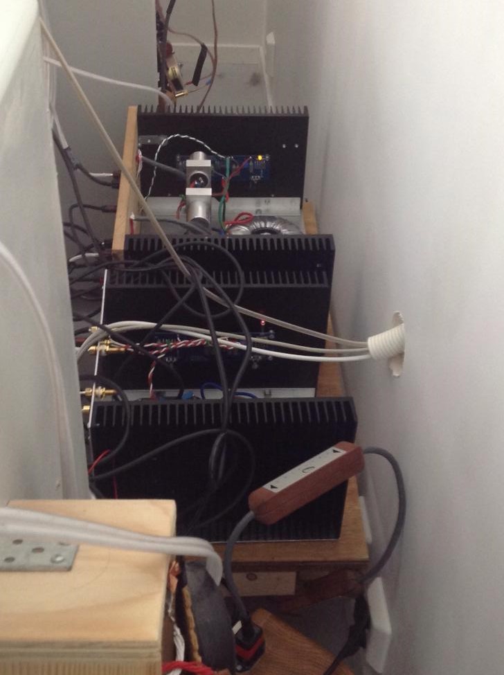

    FW F5 RatsNest Edition
    H.R
    14.12.2008
    8.155
    6.808
    Jessheim | Ullensaker
    Puslet litt og ordnet litt på komponenter - så da EAR gikk ut måtte nytt inn.
    koblet bort delefilter bak høyttalere
    Endret litt på forsterker konfigurasjonen - Da den ene firstwatt forsterkeren hadde for lite gain så er den midlertidig tatt ut av kjeden. En densen dm30 er på plass og driver bassene på en helt ok måte.
    Drevet å justert litt, ikke mye på Groundsounden - ikke målt noe på nytt og justert på øret som jeg er vant til. Begynner å låte rimelig ok men ikke mer en det. Regner med det er masse å hente når jeg får satt meg inn i helheten og forstår målingene på en bedre måte.

    har du noe dc protection på ALE , nå som det passive filteret er borte og ampene er koblet rett mot elementene?

    hvor stor og hvilken kondis bruker du da?
    i Yamaha 4281B sitter det en 18µF
