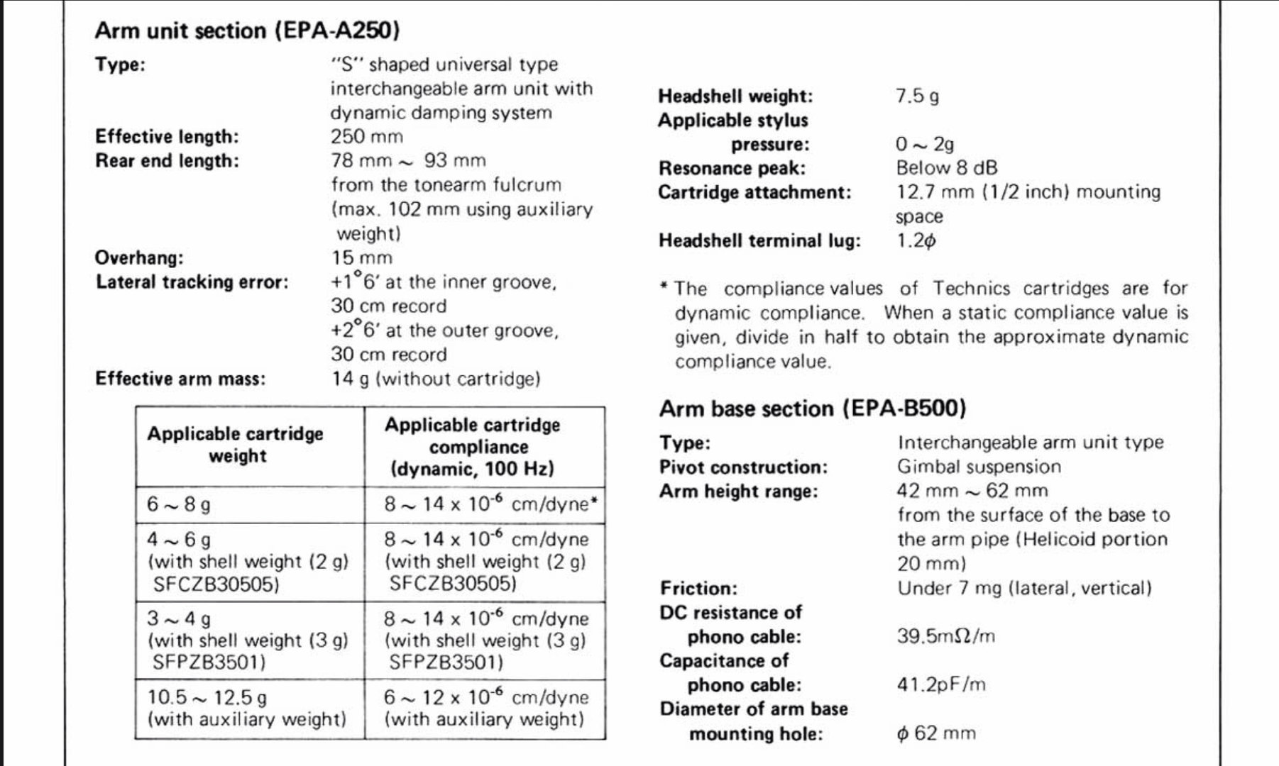

Noen PU,er som ikke passer på denne armen ?. Vet at
@HasseBasse sikkert har en mening
Vis vedlegget 1076142
Den er litt missvisende.
Den sier "headshell weight" = 7,5 gram
Den sier "effektiv armmasse" = 14 gram (without cartridge)?? Er det så med eller uten "Headshell" ??
Ellers så annbefaler de allt imellem 6 og 14 x 10 i-6.
Så som jeg leser det, er den ikke egnet til superlette eller høykompliante pu`er.
Selv bruker jeg sjeldent å måle/rekne, men bruker for nemhets skyld annbefalt nåletrykk som tommelfingerregel.
Annb. trykk fra 0,75g - 1,25g = veldig høy komplianse som er best egnet til superlette armer.
1,25g - 2.0g = medio kompliant som går fint i de fleste gjennemsnittsarmer.
2g og oppover går best i mellem- til tunge armer.
Superlett arm er noe som AT-1100/Infinity Black Widow med armmmasse på 3-6/7g.
Medio armmasse ligger typisk på 10-20 gram, og over 20g er vel å se på som "tung" arm.
Men dette er data. Det finnes regler, og det finnes unntak. Tidligere var det veldig vanligt å se en
SME 3009/3012 med Ortofon SPU. De som hadde, elsket det, og større missmatch skal man lete lenge etter.
Ellers er det bare å bruke KORF´s rekne-app og taste inn den samlede vekten av arm, headshell, pickup & skruer.
1 gram til skruer er gjennemsnitt.
Eller bruk testplate til å sjekke. Ortofons gamle pickup test hadde spor med 6-7-8-9-10-11-12-13-14-15 Hz.
Se på headshel...... Det hele begynner å ryste/vibrere ved resonansfrekvensen. Ligger resonansfrekvens mellem 8 og
12 Hz, er du i mål
