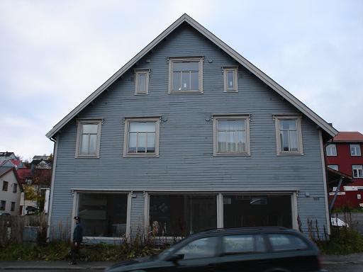

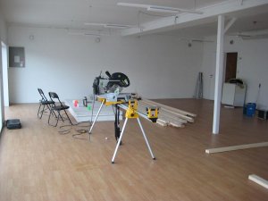

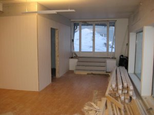

    Her kommer noen bilder som viser butikklokalet slik det stod ved overtakelsen i Januar.
    Fasaden, dette bildet er tatt i oktober 2007
    Inne i lokalet, fra inngangspartiet
    Mot inngangspartiet
    I retning av "demorommet"
    Fra "demorommet"
    Mvh. Bjørn

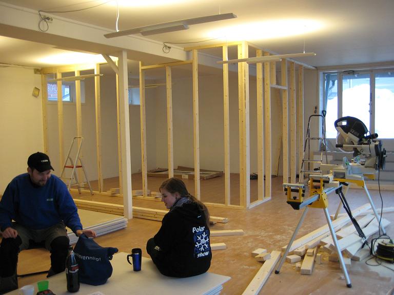

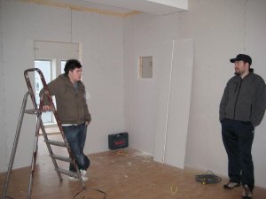

    Noen oppdateringer fra byggingen.
    Her begynner planleggingen av demorommet
    Vi legger opp til hvordan utformingen skal være
    Materialer og verktøy
    Fra en pause, i bakgrunnen ser man at demorommet tar form
    Her er det tatt bilde fra andre siden
    Det hele er godt i gang. I morgen fortsetter byggingen. Gipsplater er under montering, og i løpet av morgendagen vil veggene være kledd og isolert. Lageret er også under oppføring. Flere bilder følger senere.

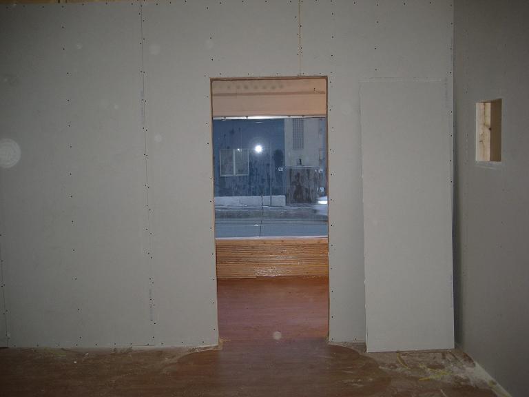

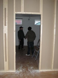

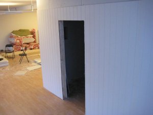

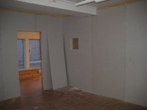

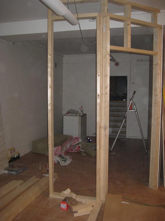

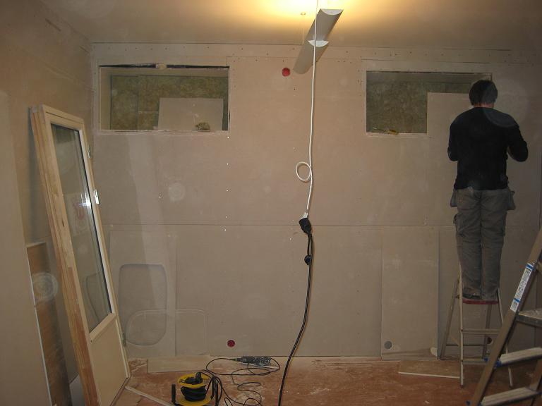

    OK. Her er noen bilder som viser slik Hi-Fi Huset i Tromsø ser ut i dag.
    Dette viser demorommet med ett lag gipsplater
    Inngangspartiet og demorommet -det er ikke kommet i dør enda
    Sett inn gjennom "døra" til demorommet
    Og ett bilde inne i demorommet
    Et lite vindu i veggen som gir bedre kontroll under demoer
    Slik ser det altså ut i dag, og i morgen skal det legges i isolasjon i veggene og gipses på utsiden.
    Mvh. Bjørn

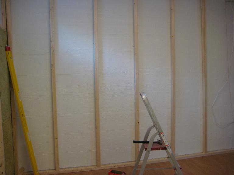

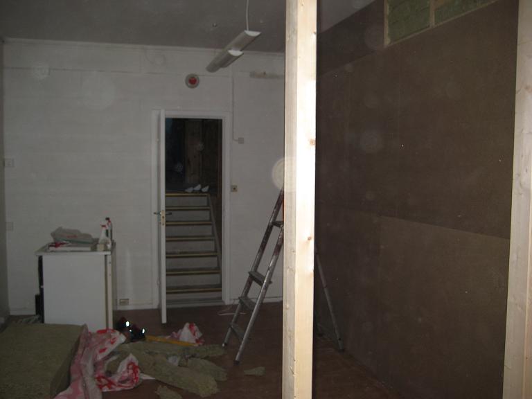

    Påsken går mot slutten (det er enda en fridag) -og jeg har vært innom butikken i Storgata 166 og tatt noen bilder av hvordan det ser ut.
    Her ser man hjørnet på demo-rommet mot hovedinngangen. Veggen er isolert med 10cm Rockwool, og kledd med gipsplater på utsiden, og tettheten mellom gipsskruene er 20-25cm for å være sikker på at det ikke blir plateklapring mot stenderne i veggen. I tillegg ser man man gipsskjøten under himlingen der gipsplatene er festet på kubbingen øverst. Ytterst, for å spare tid og penger (arbeid spart) har jeg valgt å legge huntonittplater som er ferdigmalt i kaffe latté for å bryte opp lyset i selve butikken. Dette ser pent og ryddig ut. Dette var eneste farge byggvareforretningen hadde inne (fransk grå er soveromsfarge og helt uaktuelt, og hvit var utsolgt for øyeblikket og på bestilling). På innsiden er det lagt foreløpig ett lag gipsplater, som skal kles med ett lag til (med akustisk lim mellom) og liggende trepanel.
    Her ser man veggen til demo-rommet -pga. av blitsen på kameraet er bildet litt lysere enn det skal være. Dette blir en del av utstillingsavdelingen, og i tillegg et mindre oppsett vil vises fram (det vi for tiden ønsker å ha stående mens man kan lytte/se, sitte i en sofa og ta en kopp kaffe mens man tenker eller venter på en demo).
    Her skal veggen til lageret opp. Den vil også kles opp med gips og ferdigmalte huntonittplater i løpet av de to neste ukene. Det er også et rom bak, som vil inngå i lageret.
    Da klør det i fingrene mine mens jeg venter på at det skal bli tirsdag, da fortsetter arbeidet. Da er demo-rommet i hovedfokus og elektriker skal legge opp egen kurs til stikkontaktene i der. Siden mye er kveldsarbeid, har ting tatt lengre tid enn opprinnelig forventet.
    Mvh. Bjørn
    EDIT: vedlagte bilder lastet ikke opp og/eller kom i feil rekkefølge og er rettet opp

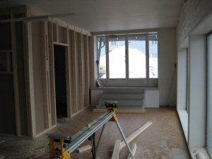

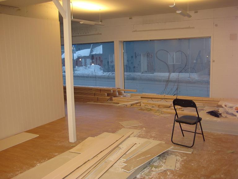

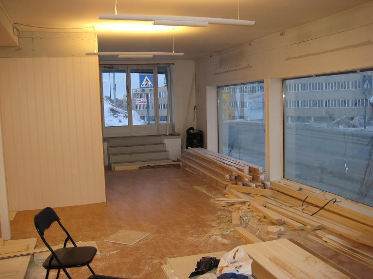

    Her kommer flere bilder som er tatt i dag.
    Dette bildet viser hvordan inngangspartiet tar seg ut. Her skal det listes litt til slutt, og monteres rullegitter over døra. Trappa inn tar litt plass, men gir et overblikk når man kommer inn.
    Et nytt bilde av hjørnet på demorommet. Ikke noe nytt, men jeg har lekt litt med ISO innstillingene på fotoapparatet slik at fargene er mer korrekte.
    Et nytt bilde mot inngangspartiet: det er tre store vinduer ut, hvorav det som er nærmest her skal fjernes og bygges igjen for å gi plass til et Yamaha hyllesystem, der prosukter fra nevnte produsent stilles ut i egen temaavdeling.
    Det siste bildet her er tatt fra innerst fra hjørnet der lageret skal være. Her foran stolpen som støtter opp drageren vil sofaen for "relax-avdelingen" stå. Vinduet rett fram skal som nevnt ovenfor fjernes og erstattes av et Yamaha hyllesystem.
    Litt senere skal jeg legge ut noen flere bilder tatt inne på demo-rommet slik det foreløpig står.
    Mvh. Bjørn

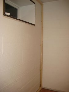

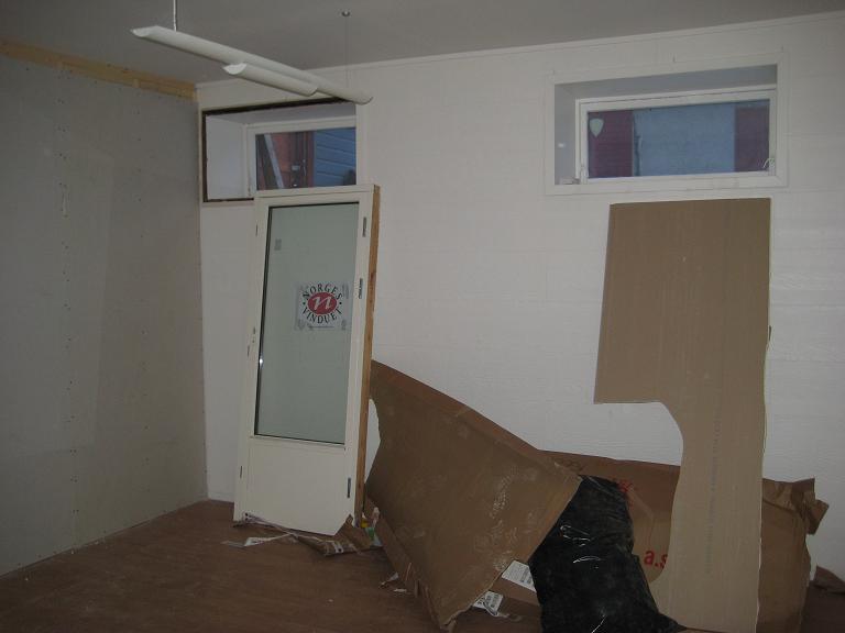

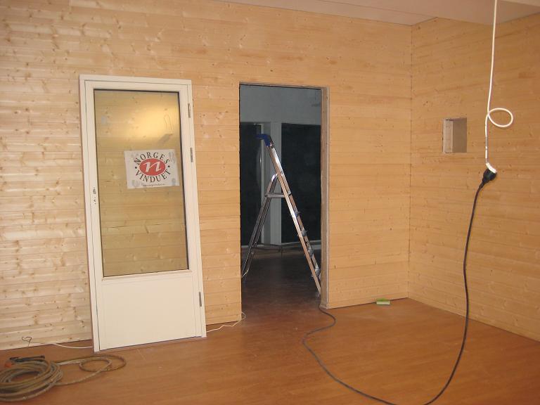

    Da skal vi ta en rask titt på demo-rommet.
    Dette bildet viser inngangen til demo-rommet fra inngangen -ikke noe nytt egentlig, men døra på demo-rommet vil åpnes mot trappa når den monteres.
    Her står døra som skal settes inn, en 90cm bred dør som egentlig er en verandadør. Nøkkelordet her er tre-punkts lås, pakninger og relativt gode støyisolerende egenskaper og en rimelig pris... Her vil det lekteres ut med 2"2, isoleres med 5cm Rockwool og 2 lag gipsplater med akustisk lim mellom, og til slutt kles med liggende trepanel. Dette begynner vi med i morgen ettermiddag.
    Her er utgangen fra demo-rommet, utsikt rett til naboen, en ganske hyggelig kar.
    Her ser man "glugga" som ikke er åpnet og satt glass i til høyre for døra. Det er ganske tett mellom gipsskruene i veggen. Kubbingen kan ses øver gipsplatene. Panelene som skal brukes til å kle demo-rommet ligger utenfor, klare til montering.
    Det var det for nå, nye bilder vil komme i løpet av uka ettersom arbeidet med å gjøre lokalet ferdig skrider fram. Kom gjerne med spørsmål og synspunkter, så skal prøve å svare så godt det er mulig.

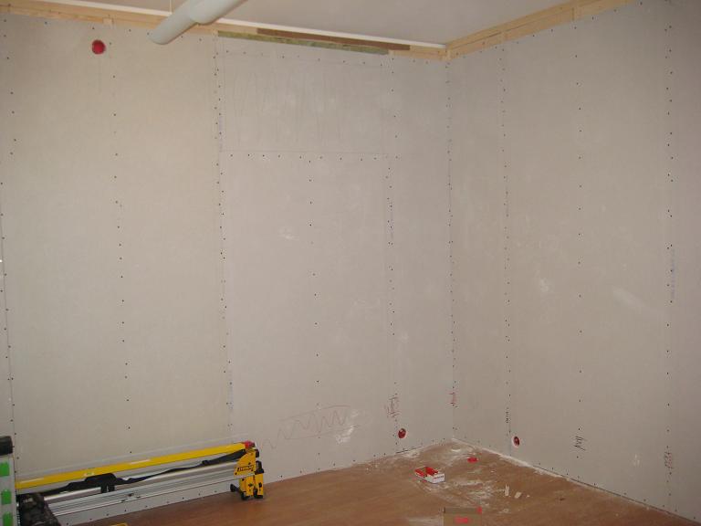

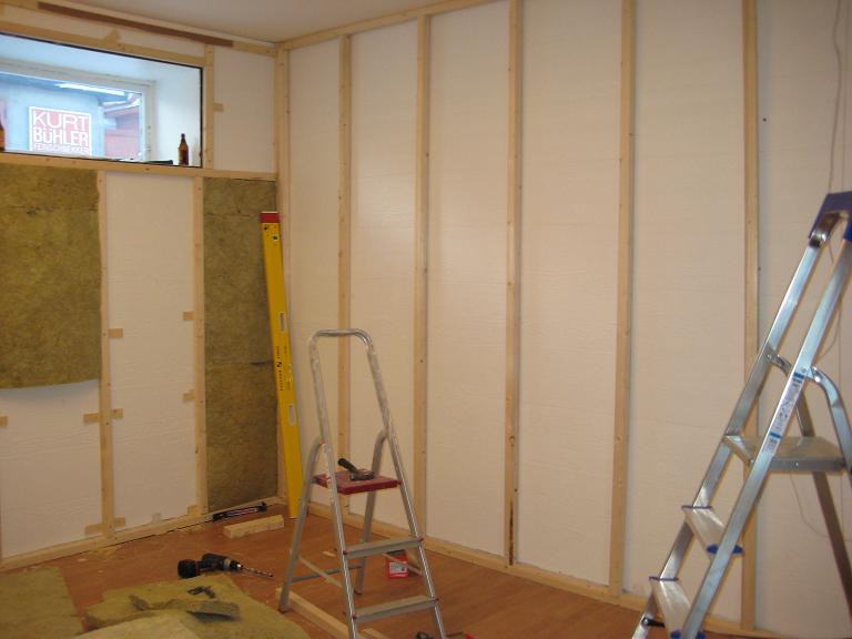

    OK, da er tiden kommet for å vise noen bilder fra hvordan situasjonen var torsdag-lørdag.
    Veggen slik den stod. Her står døra som skal brukes inn til demo-rommet. Noen stikkord: tre-punktslås, pakninger og relativt stiv og tett dør. Det er jo en verandadør.
    Her begynner vi å lektre ut veggene, som hadde avvik på opp til 2,4cm. Vater, og raie og laservater har vært brukt for å få veggene rette.
    Her er hjørnet, og man kan se at det er avstand til den gamle veggen...
    Her går det fremover.
    Ytterligere et bilde av stavene som er satt opp.
    Montering av slanger og koblingsbokser.
    Slik blir det når det første laget med gips er lagt.
    -og enda et bilde av en gipsplatekledd vegg.
    Det var alt for i natt. Jeg vil legge ut nye bilder om et par dager slik at man får se fremgangen i byggingen. I løpet av uka som kommer vil mye være gjort.
    Mvh. Bjørn

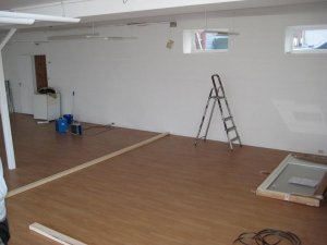

    Da skal først ta en liten titt på lageret. Beklageligvis var kameraet ganske nedkjølt etter å ha ligget i bilen (minusgrader ute) og derfor vises "ringer".
    Først skal vi se på hjørnet der døra fra butikken til lageret kommer.
    Her ser vi det litt komplekse hjørnet, som bød på et par utfordringer siden det havnet under drageren.
    Og her ser vi "baksiden" av medaljen. Sponplater. Disse blir nok malt hvite etter hvert. Et gammelt kjøleskap står også her, som snart skal settes ut, siden det bare er i veien.
    Det var lageret foreløpig. Neste ut her om et øyeblikk er demo-rommet.
    Mvh. Bjørn

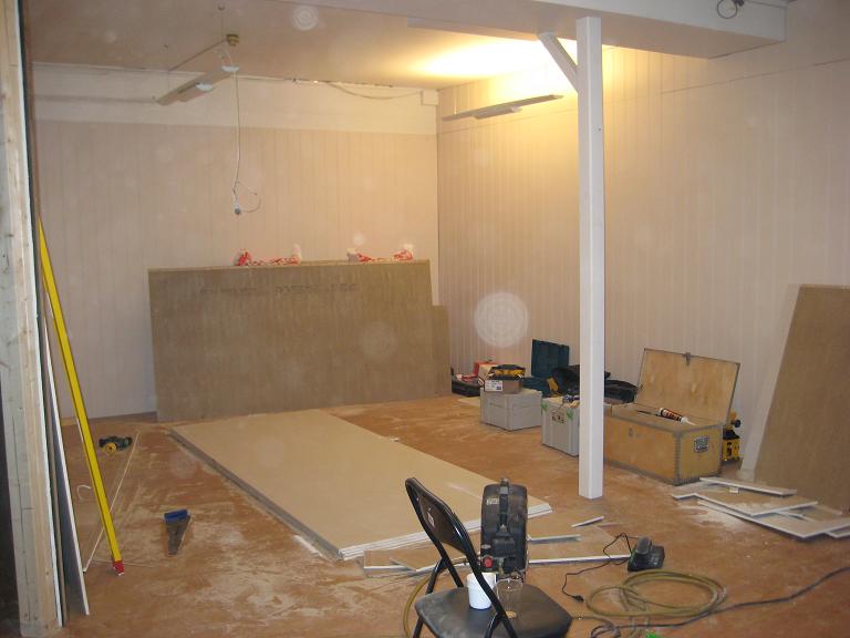

    15.03.2008
    328

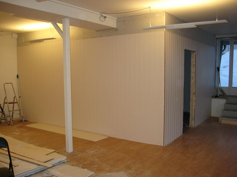

    Da skal vi se litt på selve butikken. Dessverre vises frosten på linsa godt også her, men noen inntrykk får man.
    Her har vi butikken før vi har lagt huntonitt plater over alle veggene.
    Her er huntonittplatene nesten lagt helt ferdig. Listing gjenstår. Siden demo-rommet er der vi jobber mest nå, blir det litt rotete ute i lokalet.
    Da er vi på demo-rommet igjen. Her legges det andre laget med gipsplater. Det brukes skruer ca. med 20-25cm mellomrom (untatt i hjørene, der er det enda tettere mellom skruene) -det brukes akustisk lim mellom stavene for å koble platene sammen. Senere vil disse kles med panel som legges liggende.
    Dette ser ikke dumt ut? -det er i alle fall tidkrevende. På motsatte vegger (av der anlegget i fremtiden skal stå) legges platene liggende, slik at de overlapper, mens vi bruker 3-meters gipsplater på den veggen der anlegget plasseres. En grunn til at det ble slik, var at vi feilberegnet antall gipsplater og tok 3-meters plater for å dekke veggen. Her er det svært tett mellom skruene, og brukt solid med akustisk lim for å koble sammen platene. Ja, da er det kun å kle veggene med panel på demo-rommet etter i kveld. Vi får se etter hvert om lyd himling må monteres. Forhåpentligvis trengs det ikke.
    Det var alt for nå. Søndag er det fridag, siden jeg pakket sammen klokka 23.00 i kveld og er nokså sliten. Mandag er det rett på sak igjen, og da er det disken som skal forberedes.
    Mvh. Bjørn

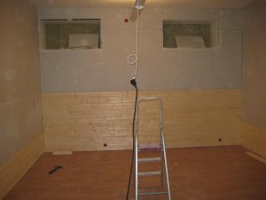

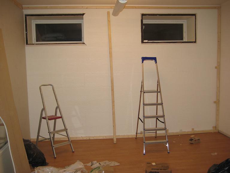

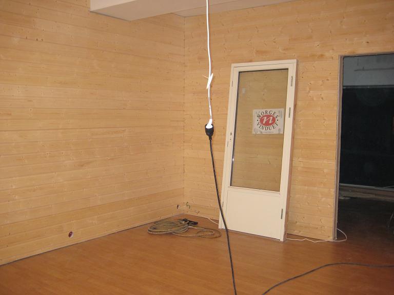

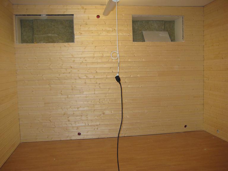

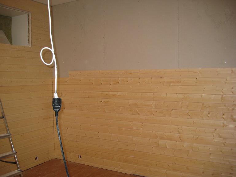

    Da kommer det noen nye bilder, denne gangen av panel leggingen av demo-rommet.
    Her ser vi et bilde av hvordan panelet legges på vindusveggen. Bildet er tatt fra inngangen. De "ringene" viste seg å være støvpartikler på linsa, som reflekterte lyset når det ble brukt blits, og ikke frost og kondens som jeg tidligere har trodd. Morsomt å oppklare det.
    Her ser vi den veggen som sofaen der kundene skal få sitte og kose seg skal stå.
    Her blir oppsettene å stå etter hvert. Legg merke til at det er tett mellom skruene på gipsplaten. Det er tettere på platen bak, og mellom stavene er gipsplatene limt. Her skal ikke veggene slamre og spille med for mye. Skulle vi ha drept det meste, måtte vi ha skrudd opp 4 lag...
    Vindushjørnet, som står i samme vegg som sofaen skal plasseres foran. Vinduet blir ca. 30x30cm, og skal fungere som "overvåkning".
    Her er jeg ferdig med å legge panel. Kun listing, utforinger og montering av stikk kontakter gjenstår.
    Her er hjørnet. Det skal legges kvartstaff lister i alle hjørner.
    Ferdig her også. I løpet av helga skal døra monteres, slik at det kun er utforinger og listing som gjenstår.
    Her er det siste hjørnet. Det er totalt fem stikk kontakter langs gulvet, og en oppunder taket.
    Som nevnt, skal jeg montere verandadøra, antagelig søndagen. Til uka skal resten gjøres ferdig, minus listing. Elektrikerarbeid er det littegranne av, og det tenkte jeg også å få gjort uka som kommer. Da er det bare å få huseier til å ta tak i et stk. stort vindu med brudd i, sikring og kassesystem/data.
    Mvh. Bjørn
