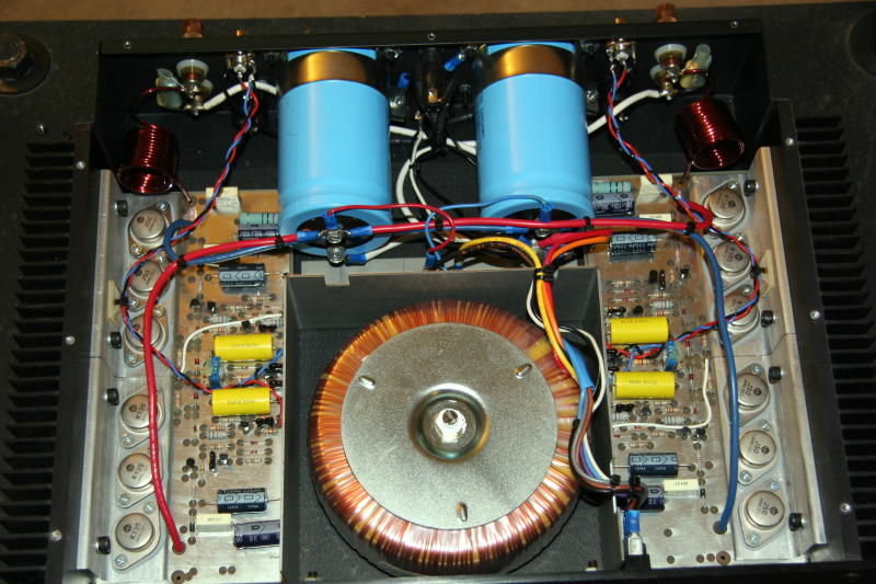

    Muse 100 fortjener å bli nevnt.Liker normalt rørutstyr best,men denne har klare likhetstrekk med rør.Typisk problem med transistor er øreverk etter timesvis med musikk,slik er ikkje denne,uten å savne noesomhelst med lyden.
    Ser ut som denne kom ca1990,nermer seg veteran,så da blir vel strømutgiftene billigere?

    Veldig enig med deg, samlanes. Det er jo ikke første gangen heller.
    Muse 100 er et unikum av en forsterker. En venn av meg kjøpte en for totalt latterlige tre tusen for ti år siden, og han mener fremdeles det er noe av det beste han har hørt. Da han koblet opp, var vi fire mann i lytterommet hans som var helt målløse. Muse 100 er ikke lett å finne, men den spiller fantastisk. Definitivt Kevin Helversons beste forsterker gjennom tidene!

    Det som er verdt å huske på med så gammelt utstyr er at elektrolyttkondensatorer typisk har en levetid på rundt 20 år, så det er slettes ikke sikkert at det spiller som da det var nytt selv om det fremdeles spiller musikk.
    Opplevde ganske drastisk forskjell i lyden av en rotel effektforsterker fra 90 tallet da jeg byttet ut elektrolyttene i strømforsyningen.

    Jeg har nettop levert inn min muse100 til helsesjekk,samtidig hadde eg med meg nye lytter til strømforsyning,med dobbel uf kapasitet kontra orginalt,men fysisk ein god del mindre enn dei orginale.
    Blei ikkje anbefalt å bytte,ville få dårligere bass iflg reperatør(pga fysisk mindre),om dette stemmer aner eg ikkje.
    Men om lyttene er friske eller ikkje,er vel kun å måle,eller?
    Satte du inn eksakt like(samme merke og verdi) lytter i din rotel,som orginalt?

    De jeg satte inn hadde like fysiske mål men noe større kapasitans 10 000uF stk mot 8600uF originalt.
    Det er ingen grunn til at bassen skal bli dårligere av større kondensatorer, stort sett opplever man bedre bass av det. Fysiske mål har ingenting å si så lenge de tåler samme spenning som de gamle. Verden har gått fremover og kondensatorer har fått større kapasitans ift størrelse så det er helt naturlig at en ny kondensator med like fysiske mål vil ha større kapasitans.
    Om de er svekket kan måles, men det innebærer stort sett å ta dem ut av kretsen for å måle kapasitans og esr. Når den likevel er ute kan man like godt sette inn nye etterpå.
    Mine kondensatorer målte rundt 7800uF da jeg tok dem ut.
    For meg høres det ut som reparatøren ikke hadde lyst til å gjøre jobben.

    Takk for svar.Du er kanskje inne på noe,ang reperatøren.
    Han tegnet og forklarte korleis ein fysisk stor kondis ikkje droppet nevneverdig ved belasting kontra ein fysisk mindre,ka som er riktig aner eg ikkje.

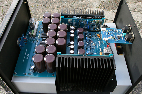

    Bare en liten kommentar vedr. skifte av elektrolytter.
    Når man skifter elektrolytter så skal man være litt oppmerksom på serieresistansen, ESR i elektrolytten. Ja takk til mer farad, men ikke på bekostning av økning av motstand. Det er årsaken til at man ikke opplever bedre bass selv om man går opp farad.
    Ser man på forsterkere fra Electrocompaniet så bruker de bevist parallellkopling av mange mindre elektrolytter, ene og alene for å få ned ESR verdien i strømforsyningen.
    https://en.wikipedia.org/wiki/Equivalent_series_resistance
    Når man kjøper eldre utstyr og spesielt SS forsterkere så er det greit forhøre seg om det er mulig få utført service på dem lokalt.

    Flott forklaring på hvorfor bruke flere og mindre kondiser!!
    Dette har jeg lurt på! Takker :)

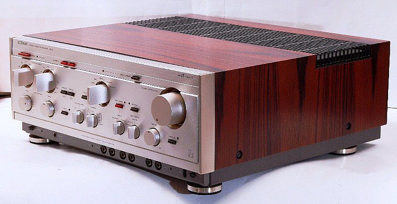

    Luxman sine gamle klasse A forsterkere L550 etc fortjener vel en plass her

    Definitivt. Hadde også en slik i hus på 90 tallet, og husker den spilte bra. Den likte imidlertid ikke å drive Quader, da den ble fryktelig varm, og slo seg av. Kef 107 var imidlertid ikke noe problem. Fortjener et bilde.(fra nett).
    Hadde forøvrig samme problem med Luxman M-05 sluttrinnet. Det likte ikke å kobles til Quader. Forsøkte 2stk M-05 i mono, i tro at mer effekt var løsningen, men det ble faktisk enda værre. Er uansett en fantastisk forsterker til alt annet enn kapasitive laster.

    Denne er vel strengt tatt betydelig eldre enn nittitallet. Jeg husker den ble introdusert ti år tidligere, tidlig på åttitallet. Da jobbet jeg for Boahs Kopervik, og min bror endte opp med en slik i 1983 eller 1984. Da nittitallet kom tok den natten, og lot seg visstnok ikke reparere. Men for en fantastisk forsterker den var før det hendte.

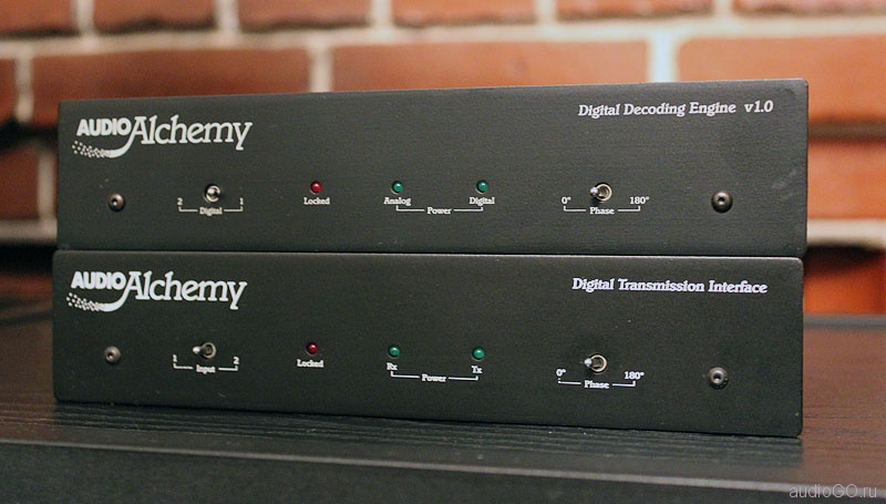

    Selv har jeg en klassiker fra nittitallet liggende, men som ikke er i bruk akkurat nå. Audio Alchemy DDE 1.0 var en av de første kommersielt tilgjengelige DAC-ene for folk flest på grunn av sin lave pris ($ 399), sammen med noen få andre fra bl.a. Musical Fidelity. Personlig har jeg bare selve DAC-en, men har ambisjoner om å få kjøpt jitter-filteret DTI av en venn som har et slikt liggende for å bruke den på ny i NAD/vintage-riggen på soverommet. DTI løftet lyden endel på grunn av DAC-ens følsomhet overfor jitter, og endel av motforestillingene i testen til Stereophile rettet seg opp da. En særdeles musikalsk DAC er det uansett, både med og uten DTI. Audio Alchemy Digital Decoding Engine v1.0 | Stereophile.com
    DDE 1.0 & DTI

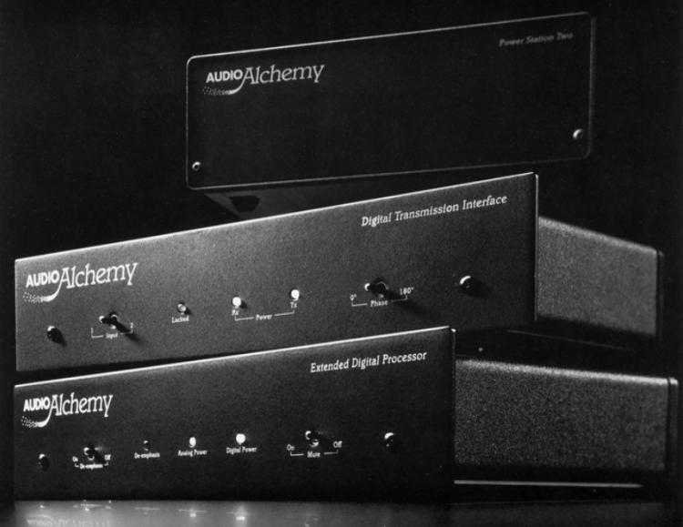

    Denne er i bruk enda her innimellom :D klasse A DTI & XDP / Power Station Three ( tror dette er produsert rundt 1992 )

    Vil presisere at tråden omhandler HiFi fra 90 tallet, eller eldre.:)
    Audio Alchemy DDE 1.0, og DTI var innom, og kan huske de imponerte, og var et "best buy". Om dette er et godt kjøp i forhold til dagens utstyr, vites ikke.
    Hadde ikke selv problemer med mine Luxman M-05 forsterkere, men har forstått at de kan være kronglete å eie. Utrolig lekre i alle fall.

    Ah, jeg forstår. Uansett var det en flott forsterker, og jeg tror sannelig at Audio Alchemy ikke gjør seg helt bort i dagens lydbilde heller. Jeg har alltid hatt varme kombinasjoner, så den litt frampå diskanten i DDE 1.0 har egentlig aldri plaget meg.

    Denne er i bruk enda her innimellom :D DTI & XDP / Power Station Three .
    Hvordan opplever du forskjellen på med og uten DTI? Og løftet XDP lyden betydelig utover det?
    Bruker det sjelden så lyden er glemt :) annet at det er noe besnærede over lyden et finger print jeg ikke har hørt fra noen annen dac noen gang .
    CD lyd tappes analog ut her rett i rør preamp fra en Studer fra steinalderen ( 1985 )

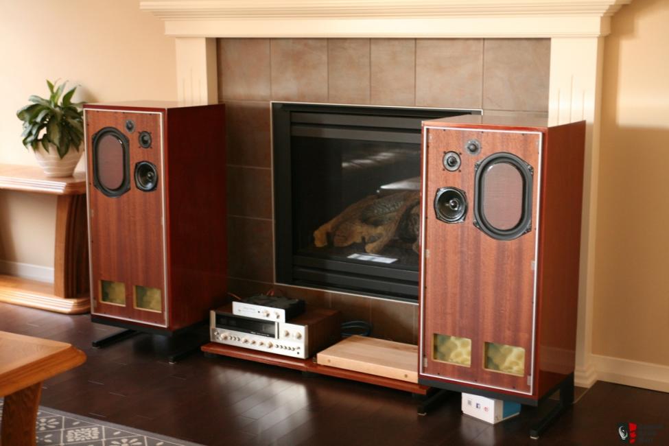

    Hederlig omtale bør være Celestion 3 Mk1-gebet. Glem heller ikke Snell M/KIII eller Dali 104. Blant forsterkere er mine 90-tallsjuveler NAD 302, Electrocompaniet ECI2 og førstegenerasjons Rega..Kabel? Tara Labs og ikke minst - fra 1998- van den Hul D102mk3-​still in production to this day! Platespiller fra den tid? Rega og Technics 12xx...

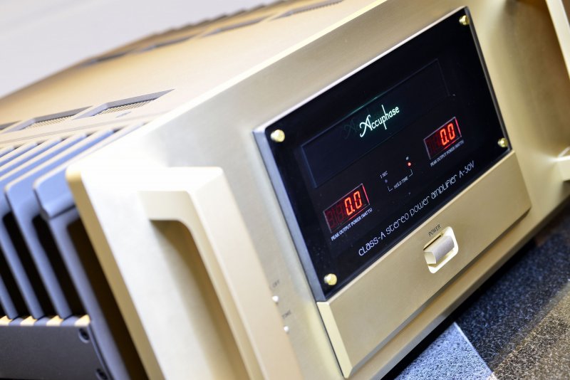

    Vis vedlegget 388220
    Accuphase A50V
    Har to stk. - fungert knirkefritt fra første time.​
    Nå snakker vi, men disse koster vel fortsatt blod, svette, og tårer, selv idag. Hvis de i hele tatt er å finne brukt.
    Eldre Pioneer er lekkert, og har stor eieglede for den rette, men henger vel ikke på nyere utstyr lydmessig?
    Husker jeg hadde en Pioneer 9800 integrert forsterker på slutten av 70 tallet, men en NAD 3020 spilte bedre på mine B&W DM5. Tror jammen jeg fortsatt har Pioneer forsterkeren liggende på mine foreldres loft, sammen med noen eldre B&O høyttalere.:)

    Rubyred: Platespillerne, så.. Bare gi dem all den TLC de fortjener..

    Dæven. Unnskyld utrykket. Må sjekkes ut. Lyttene er nok tørket ut. Har ikke vært brukt siden 1980. Er ganske sikker på at den ligger på loftet.
    Vis vedlegget 387665
