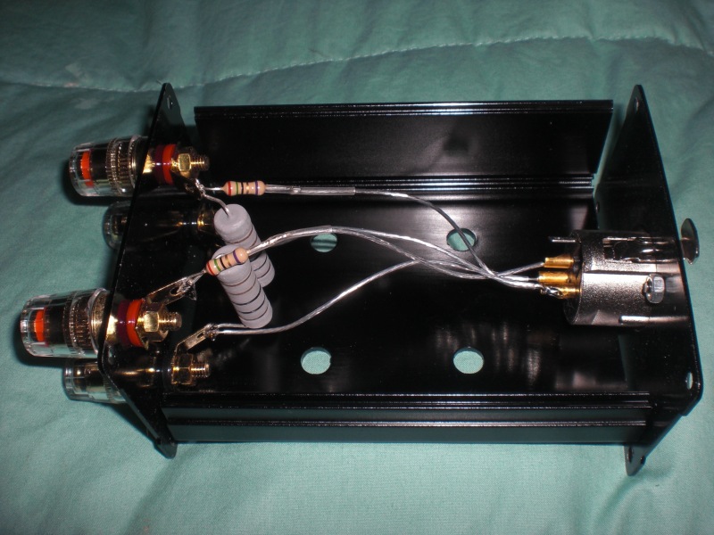

    Her er et bilde av Hifiman HE adapter
    Som du ser er det motstander BÅDE mellom pluss og minus til forsterkeren og i signalveien til hodetelefonen. De første er for å beskytte forsterkeren og de andre er for å redusere graden av forsterkerens egenstøy som kommer gjennom til hodetelefonene.
    Som du ser er det motstander BÅDE mellom pluss og minus til forsterkeren og i signalveien til hodetelefonen. De første er for å beskytte forsterkeren og de andre er for å redusere graden av Vis vedlegget 1079858 forsterkerens egenstøy som kommer gjennom til hodetelefonene.
    Frisk pris Hifiman tar for det småtteriet der. Koster max et par hundrelapper i deler (samme deler som Hifiman bruker, ikke Furutech, Mundorf Supreme og andre overprisede greier 😁
    Litt ulik kobling enn den som er presentert i det Salmacis linka til: https://robrobinette.com/HeadphoneResistorNetworkCalculator.htm etter det eg kan sjå. Usikker på om det gir forskjellig effekt eller ikkje.

    Godt du gjorde meg obs på det! Viser seg at det ikkje er felles jord. Kunne gått på ein smell der, bokstaveleg talt.
    Det er safe med Hifiman adapteren, men endel andre bilder og DIY løsninger bruker felles jord

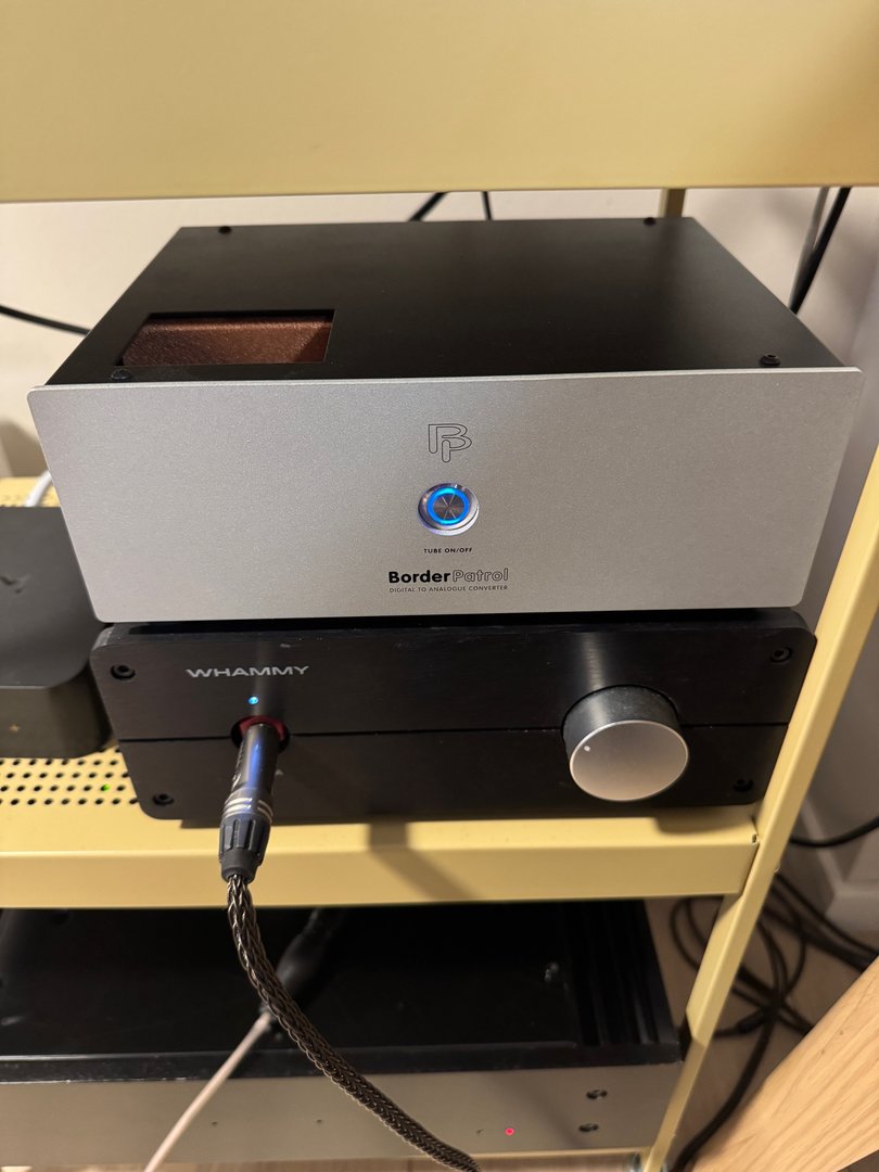

    Bruker Pass Aleph J sammen med Hifiman HE6se uten adapter med stort hell. HE6se trenger power for å drives. Kan spille høyt nok med Whammy forsterkeren, men Aleph J har full kontroll i bassen og en helt annen ro.
