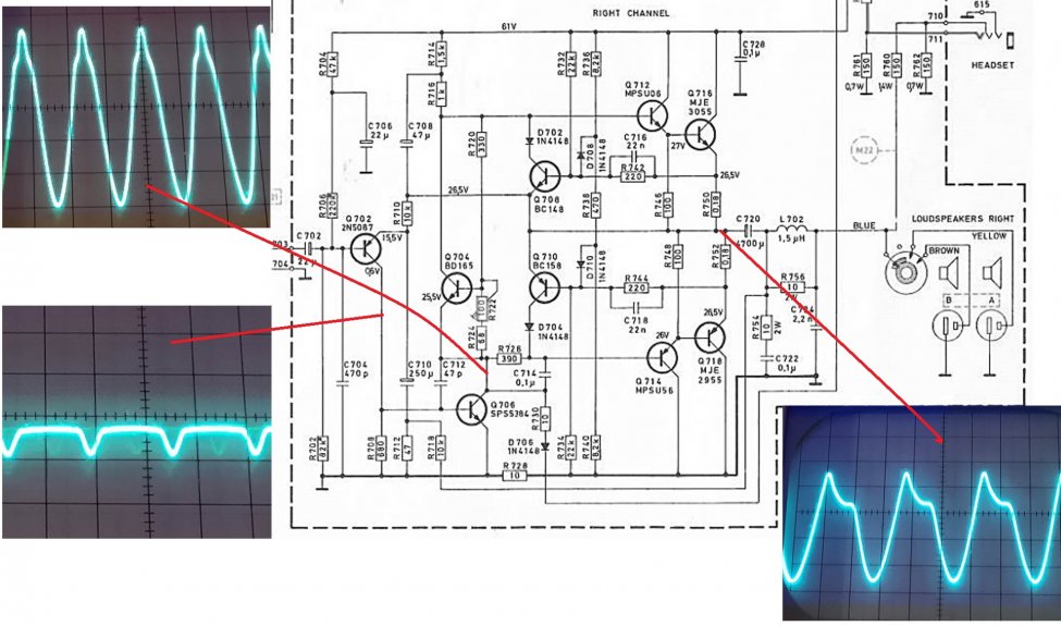

Hei, jeg har en Huldra 10 på benken her nå som jeg ikke blir klok på.
Håper noen Tandberg guru her inne kanskje kunne kommet med tips?
Alle spenninger er korrekte ifølge skjema, hvilestrøm og offset er også justert.
Samtlige elektrolytter og dioder er byttet.
Dette er en periodisk feil i høyre kanal og den oppstår gjerne når apparatet er koblet opp i stua og ikke når den er skrudd opp og klar for feilsøking.
Bør vel også nevne at apparatet er loddet over og kakking ikke fremprovoserer feil. dette er et problem som varierer med humør, enkelte ganger kan man spille høyt og klart og andre ganger skal det bare moderat volum til før forvrengning oppstår. :confused: :mad:

Jeg måler ren sinuskurve frem til base på q702 etter det blir det bare baluba... :(

Er ikke tb erkspert men hatt noen selv, de lider mest av aldring i brytere og kontakter ,mange og konden satorer ,
Den sinusen du sender ,ser rar ut , om den sånn ut uten load og ? Sjekk sinus før input cap og etter

Eller brudd , lodding , åssen ser signalet ut emitter Q 702, Den er jo AC koblet , men hva er offsett ?
helgew
28.09.2010
19
På modellen jeg har er R706 en trimpot som brukes for å justere offset; likespenningen i knutepunktet R752 - R750

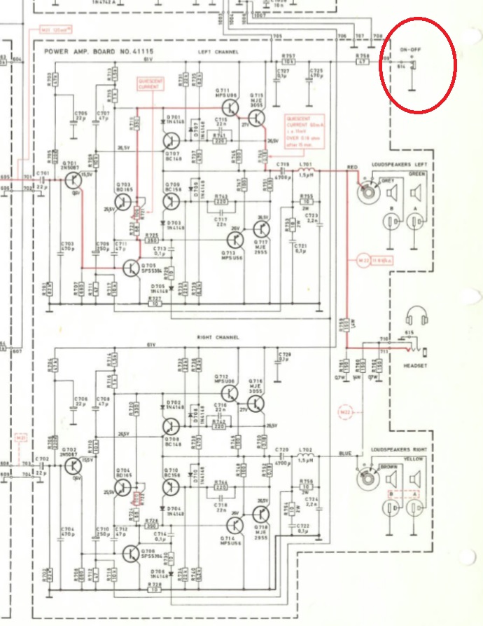

etter q 706 sitter en 10ohm og en diode , hvor stikker den hen ?
Bias er og justerbar ?
helgew
28.09.2010
19
Muting funksjon på av/på bryter. Den legger til jord når man skrur av så forsterker blir tyst med en gang. Ja bias er også justerbar, justert til 11mv over emittermotstand ifølge service manualen.

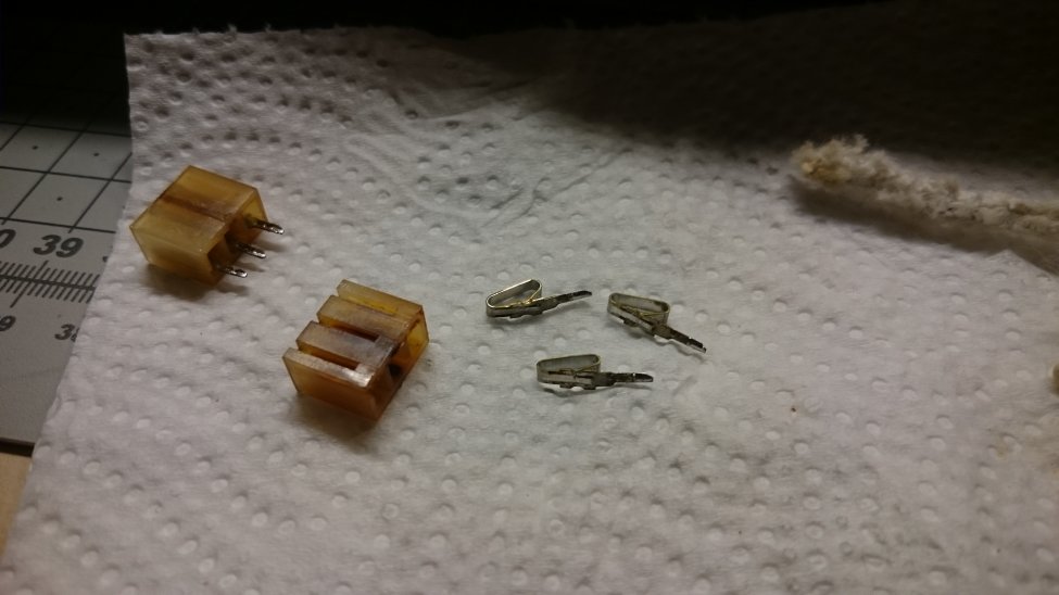

Husk at utgangstransitorene i H10 sitter i plugg-inn holdere på kretskortet, disse kan korrodere og skape dårlig kontakt.
Det kan uansett være en ide og demontere utgangtransistorene, er bare 2 skruer som holder hvert par fast, og rengjøre der.
Lodd gjerne løs holderne for transistorene fra kretskortet slik at du kan rengjøre de også.

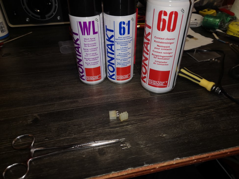

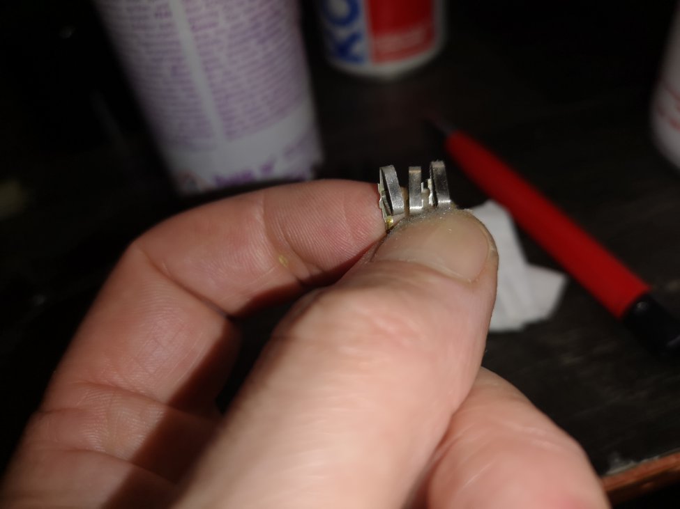

Hver pinne inne i holderne kan tas ut og rengjøres og strammes opp.
Samtidig som du rengjør pinnene på transistorene, tørker vekk den gamle kjølepastaen og påfører ny.
Husk bare på og få tilbake på plass glimmerskivene som isolerer mellom transistorene og bakveggen.
Et tynt lag kjølepasta på hver side av glimmerskiver gjør susen.

Glimrende ide! De kontaktene hadde jeg ikke tenkt på i det hele tatt. Takker for tips, skal sørge for å få det gjort med en gang middagen er konsumert :)

Nå driver jeg idag mest med ting som gløder, men reagerer på at signalet ut fra første transistor ( collector ) ser for meg forvrengt ut. Disse gamle koplingene hadde ikke DC motkopling som nyere transistorforsterkere ( som regel ) har. Hadde nok startet med hårføner/kjølespray som du har gjort for å provosere fram feil. De problemene jeg har sett hos Vintage Tandberg er kontaktfeil og slitte potmetre. Såvidt jeg ser er Q702 type 2N5087 og denne er billig hos Mouser. Foruten kontaktfeil ville jeg i første omgang konsentrert meg om inngangstrinnet og komponentene rundt. VH. Bernt

Det var definitivt synderen ja, tok en penn og presset på sokkelen og da var feilen på plass omgåedne. De er nå behørig renset og montert tilbake. Vil takke så mye for hjelpen. Dere har spart meg for dagesvis med fustrasjon :) :D

Veldig gode illustrasjoner i første post. Gjør at jeg får lyst til å hjelpe!
Det er noe som hindrer forsterkeren å svinge positivt signal. Det første jeg mistenker da er om det er strømbegrensningen som slår til (nettverket rundt Q708). Eller er det bootstrap-koblingen (C708 og R714+716)?
Har du sjekket at alle transistorer er OK, spesielt Q712 og Q716? Er D702, D708 og C708 montert riktig vei?
Du skal ikke måle signal på kollektoren til Q702. Det er ikke dermed sagt at feilen er her, det er nok tilbakekobling som gjør dette.
