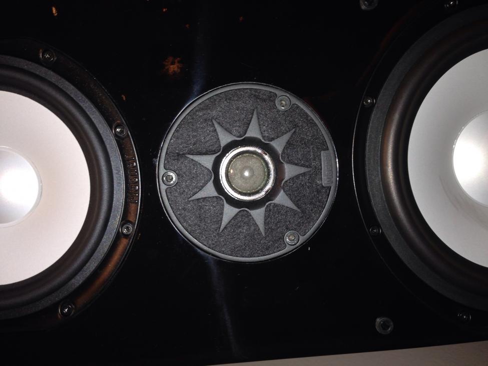

En nabo som har Magnat Quantum 907 har mistanker om sprengt diskantelement, men vi får det ikke ut av høyttaleren?!!?
Det er 3 skruer som selvsagt er løsnet, men elementet sitter bom fast.
Har også løsnet naboelementene for å prøve å dytte bakfra, men de sitter i et eget kammer.
Har noen vært borti lignende?

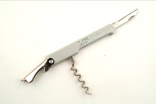

Bruk en vinåpner av denne typen og vri forsiktig ned. Da får du tak. Det er sikkert noe litt klebrende filt eller lignende som holder elementet nedentil.

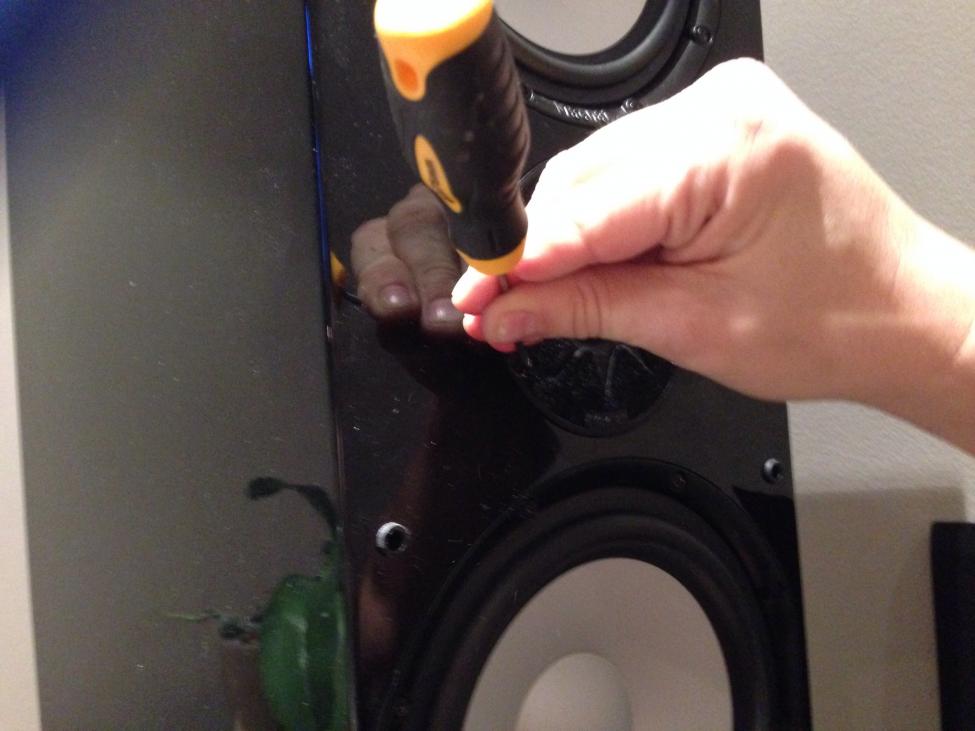

Nei, det rikker seg ikke. Prøvde nå skrujern i skruehullet sidelengs (ikke nedi gjengene).
