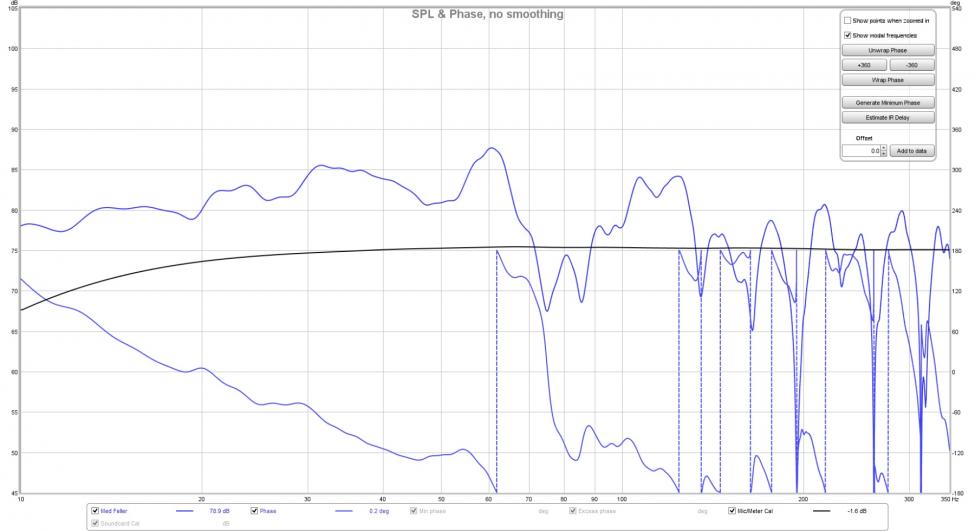

    Ser litt på de målingene litt tidligere i tråden. Der hadde du ikke dette sluket ved 70-90 hz. Hva er annerledes nå?
    Ganske viktig område dette for musikk...
    Har tenkt litt mer på denne siden du postet kommentaren din. Tok opp REW målingen jeg hadde og sjekket fase. Det kan se ut som jeg har et fasebytte som lager utfasing i dette området. Nå er SB13 en lukket sub så jeg trodde ikke disse hadde fasebytte på samme måte som en bassrefleks men LS80 er ihverfall en bassrefleks. Skal vri litt på fasebrytern på subben og ta en ny måling når jeg får anledning.

    Og bare så det er sagt, det ser bra ut dette, og en heving av FR nedover er med mine ører det riktige. Holder på med samme greiene selv. Setter opp rommet mitt på nytt. Men med noe mer waf en sist.
