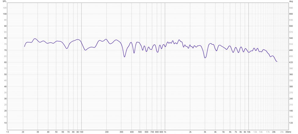

    Frekvensrespons før og uten Broadsorbor:
    Vis vedlegget 580781

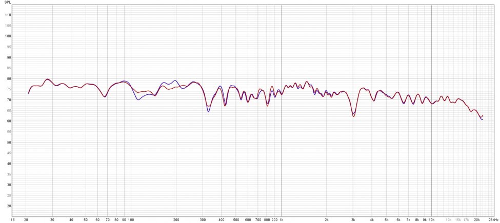

    Overlay:
    Vis vedlegget 580785

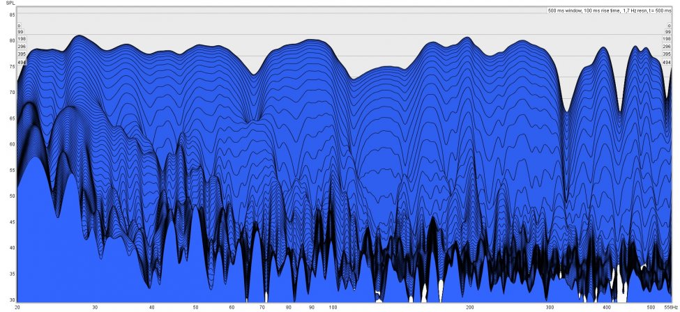

    Vannfall uten:
    Vis vedlegget 580789

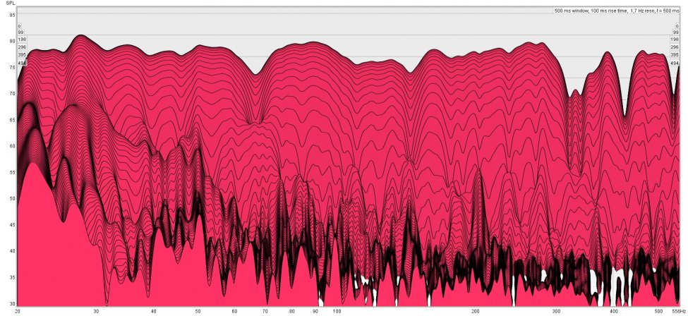

    Vannfall med Broadsorbor:
    Vis vedlegget 580788
    Jeg endret farge på vannfallene så de blir enklere å se. Disse to Broadsorbor panelene er altså ikke større 120x80 cm. Med større paneler eller dekke av større overflate med flere vil man få effekt lenger ned i frekvens.
    Spennende med litt data! Så, det var fire panel totalt brukt i denne testen (side og bak på hver side)?
    Det skjer jo en viss forbedring i noen frekvensområder, men ikke noen endring i alle. Hadde vært interessant å se like tester gjort for disse platene og mer rimelige alternativer, som GIK 242. Da hadde nok grafene gitt mer mening for meg, en menigmann.

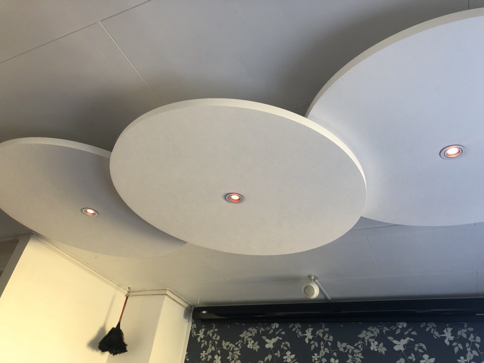

    Jeg har en svær akustikkplate det TVen pleide å henge i stuen, den gjør seg veldig. Bildene på veggene er 5cm Broadsorber plater, og hvis dere ser nede til høyre ved planten, så har jeg en hjemmelaget konstruksjon foran radiatoren.
    I tillegg har jeg én plate på bakveggen. Det var det eneste praktiske stedet jeg kunne plassere den. D1A10B53-B49A-4708-8844-B77204872EEC.jpeg
    Det er Rockfon Sonar Activity med kant hele veien rundt, festet med de utmerkede Rotafast ankerne jeg kjøpte av Bjørn.
    Her er en av grunnene til at jeg ikke har vært så aktiv på forumet i det siste. Hvis dere ser på sidene ser dere at jeg har dempet veggene på kontoret også. De som kjøper denne leiligheten etter meg må være jækla flink til å sparkle. 8093C910-0951-463E-9F90-968EB1EEC9B6.jpeg
