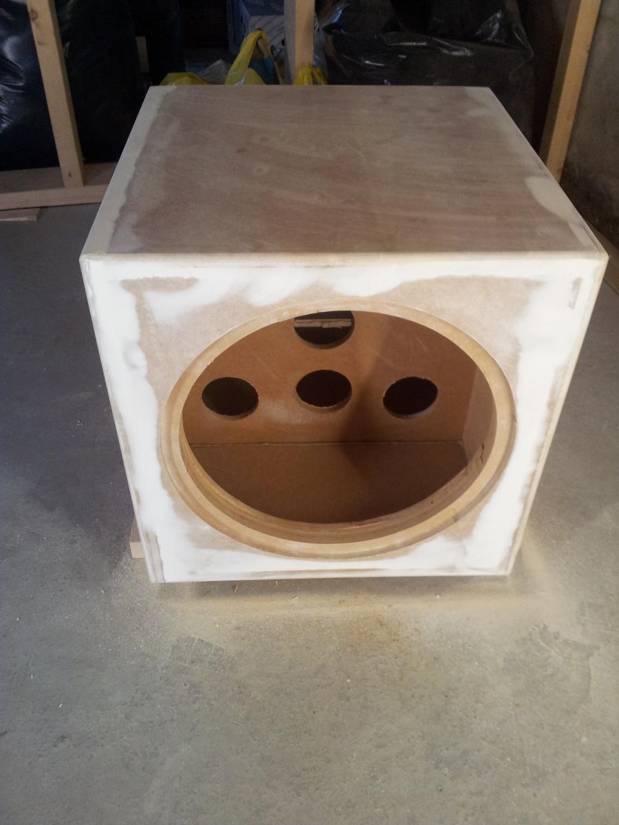

    Da har det endelig vert litt fremdrift her :)
    Her har kabinettet blitt limt sammen og er klart for fresing.
    Ferdig med fresing og sparkel.
    Første lag med grunning er på plass. Har sjekket at forstreker og elementet passer i hullene og det var perfect fit.. :)Dette er foreløpig status for prosjektet... Ser ut til at det blir en runde til med sparkel og sandpapir siden jeg ikke var 100% fornøyd med resultatet når jeg hadde fått grunningen på.
    Er det noen som har tips til følgende?
    -Jeg trenger føtter til kassen.. Ønsker primært gummiføtter av ett eller annet slag. Hvor kan jeg få kjøpt dette? Fint om jeg slipper å bestille på nett siden det fort blir samme pris for frakt som for selve produktet..
    -Videre trenger jeg pakning til elementet. Noen som har noen gode tips til hva jeg kan/bør bruke?
    -Jeg trenger også festemateriell til elementet. bør vel ha noe som jeg slipper å holde på innsiden samtidig som jeg skal skru fra utsiden... Ser for meg at det blir ett vanskelig prosjekt.. :) Noen tips til hva som er egnet til formålet og evt hvor dette selges?

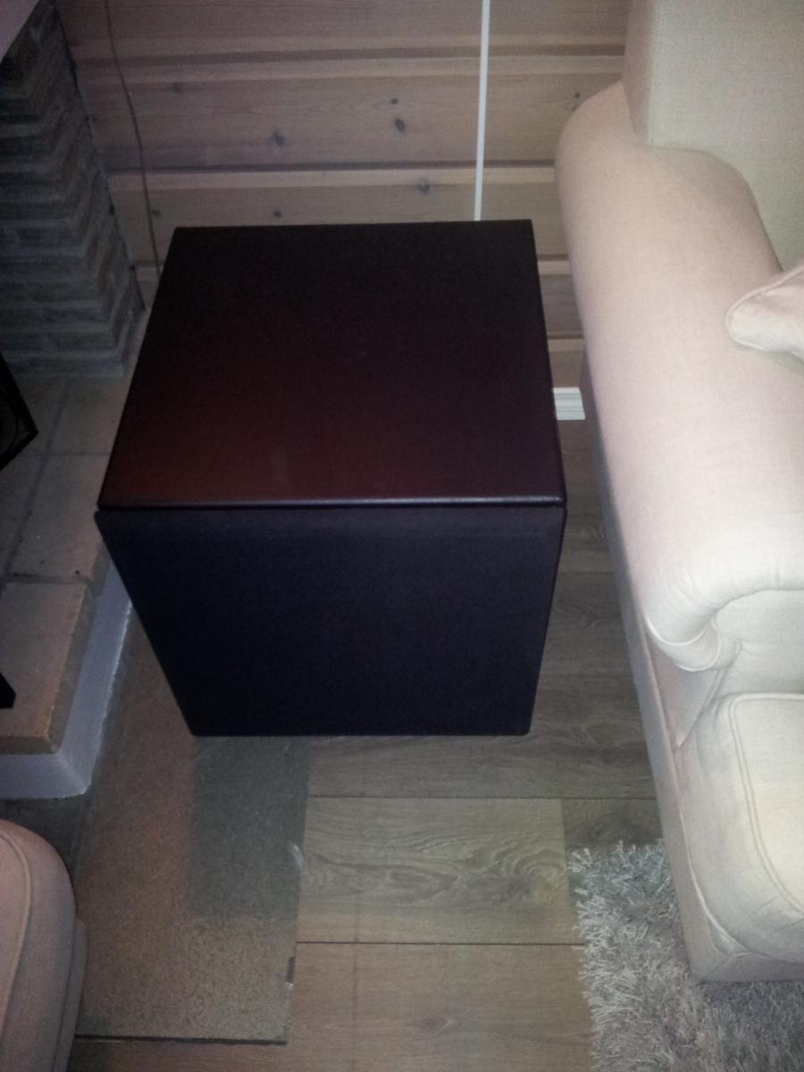

    Da har endelig herligheten kommet på plass i tv-stua ;)
    Jeg kan skrive under på at denne ble j...ig tung!!
    Det ble diskutert diverse festemateriell og jeg endte med å handle islagsmuttere og skruer hos AEO. Fikk noen helt fantastiske muttere som en presser inn i hullet fra baksiden samtidig som de hadde de tradisjonelle klørne som gjør at de ikke går rundt når en skrur. Veldig gode å jobbe med og enkle å montere.
    Har ikke fått testet så mye enda, men de erfaringene jeg har gjort meg så langt er at den spiller ekstremt dypt!! Nesten litt i dypeste laget når jeg gir den litt ekstra boost med eq. Når jeg kobla den opp var den veldig "brumlette" i lyden, men nå har den vel fått en 10-15 timer med forsiktig spilling og det har virkelig kommet seg! Den er mye kjappere og har mye mer punch enn den hadde til å begynne med så her kreves det nok en del innspilling. Hørtes egentlig litt ut som at forsterkeren ikke helt strakk til i begynnelsen... Gleder meg til den har fått ca 100 timer på baken og jeg tør å teste den skikkelig. Må også ta med at den står på den erfaringsmessig desidert dårligste plasseringen i rommet. Noen kompromiss ble inngått under forhandlingene med dama om å få flytte "beistet" inn i tv-stua...
    Da gjenstår det vel bare å takke alle dere som gidder å hjelpe en nybegynner i gang! Det blir nok fort flere prosjekter siden dette var veldig gøy og jeg gjorde meg mange erfaringer underveis i byggingen.
